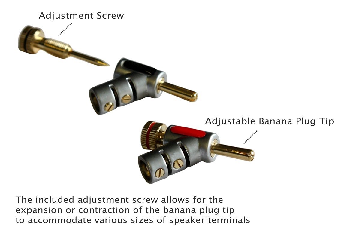

Sólo recomiendo bananas si son "buenas" y necesitas estar conectando/desconectando habitualmente (para limpiar, porque el equipo no tenga un lugar definitivo, te gusta probar equipos,...).
Una banana como esa que pones es de lo más sencillo y malo, es mucho mejor la conexión por tornillo que traen. Esas giran, dejan el cable colgando detrás a 90º, sólo tienen un tornillo, ...
Estas son sencillas también, pero mejor pensadas:

Y esas ¿en qué mejoran la conexión directa del cable? Para mi es gastar por gastar.
En nada, de hecho ninguna lo mejora (ni las que tu pones :diablillo), pero si se quieren poner allá cada uno (yo los tengo pelados directamente) y tampoco va a mejorar la conexión, ni empeorarla salvo en algun caso concreto.
Por eso si se quieren no hace falta tampoco gastar mucho por la simple comodidad de conectar/desconectar más rápido.
Ya, pero con "las mías" evitas falsos contactos y que la banana gire libre o se desconecte accidentalmente... :juas
