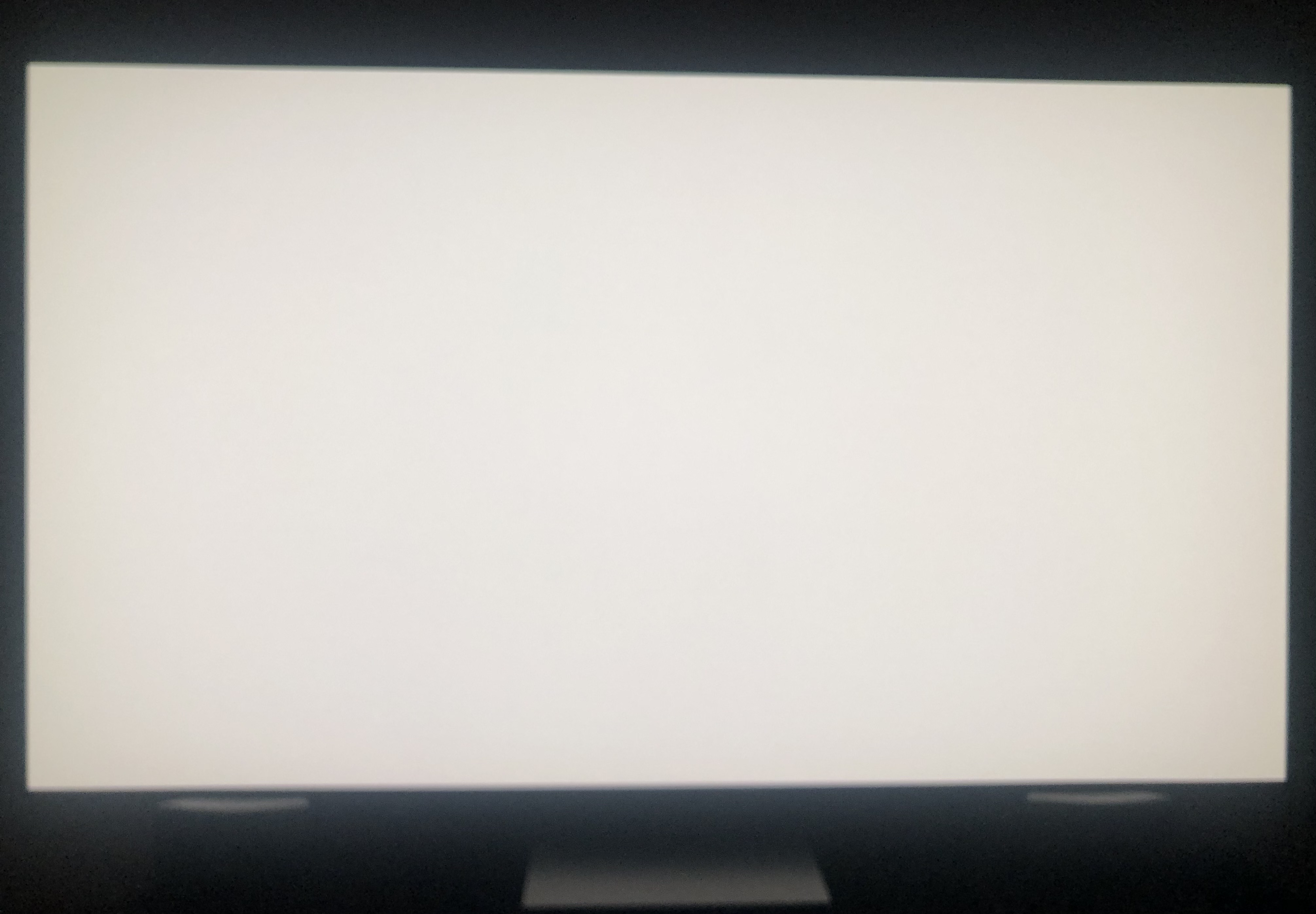

SAMSUNG 77S93C
Lo primero que vamos ha hacer es comprobar la uniformidad de la pantalla. Y aquí estamos de enhorabuena porque esta nueva tecnología nos está obsequiando con paneles de uniformidad perfecta. Atrás quedaron los paneles de LGD WRGB que tenían muchos problemas de uniformidad.
UNIFORMIDAD BLANCO
Pero lo mejor de todo es que incluso al 1% la uniformidad es impresionante.
