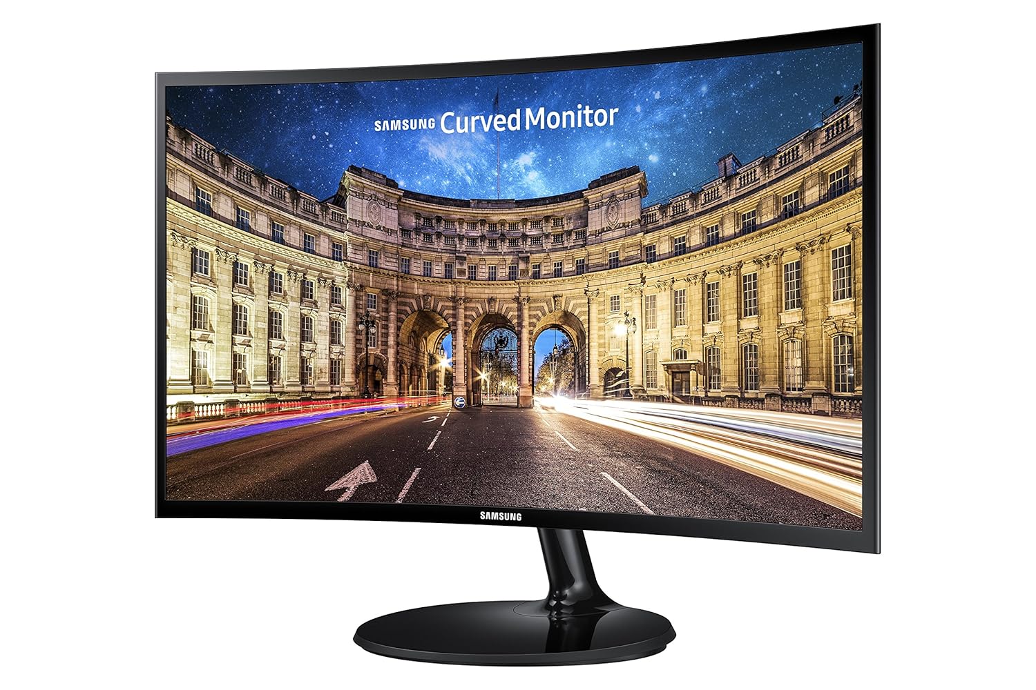

En la oficina se han cargado mientras estaba de vacaciones uno de mis dos monitores. Y en compensación me han dado a elegir entre varios monitores. Yo lo he reducido a dos modelos y están dispuestos a ello. El problema es que no soy capaz de decidir entre los dos ya que ambos tienen sus pros y contras, y encima tienen el mismo precio. Creo que el Iiyama es mejor, y está mas orientado al sector profesional, pero el Samsung con la curvatura le "gusta mucho al jefe" y como va a pagar él....
Iiyama ProLite XB2481HS-B1, Panel VA, FullHD, DVI, HDMI, pivotable 90 grados
Samsung C24F390, Panel VA, FullHD, VGA, HDMI, curvo, AMD Freesync
Yo personalmente no veo la necesidad de curvar un 24", creo que se me haría raro para trabajar. Aparte de eso, el iiyama tiene un soporte que permite mejores ajustes, en calidad de panel deben ir parejos, ambos VA con lo que se supone un buen contraste y una calidad de color y ángulo de visión ligeramente inferior a los IPS.
Saludos
Iba a decir lo mismo que @nevermore ... es para currar, así que el Iiyama por el soporte pivotable y ajustable en altura. Tienes dos monitores, así que el Iiyama incluso podrías ponerlo en vertical.
24" curvo... pues luce más "moderno" y "chulo"... pero son pocas pulgadas para que haga efecto.
Hum, en este caso yo me quedaría con el Liyama, miedo me da la curvatura del Samsung, que más que ayudar puede perjudicar en este caso.

La única razón que le puedo encontrar a la curvatura es en uso multimonitor que siendo los dos curvos se consiga un seguimiento mas natural de la imagen. No voy a tener los dos curvos y mi trabajo es programación y diseño.
