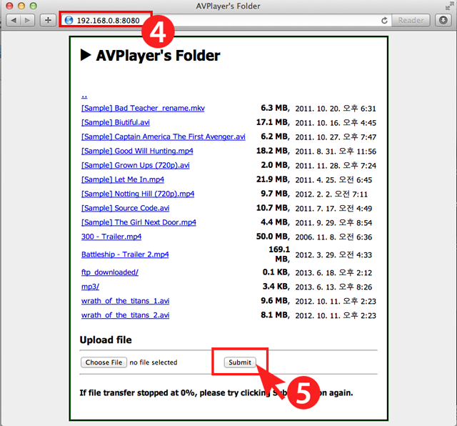

2. Transferring files to AVPlayerHD from Wi-Fi
  • Click on the Menu button > click on the Wi-Fi button
  • Click on the HTTP/FTP Server button
  • Click on the START button
  • On the computer which is on the same network as your iPad, input the address that appears on the HTTP/FTP server transmission screen on your web browser.
  • A web page which enables uploads to your iPad will appear. Select the desired file and click Submit to directly upload the file to your iPad.
  • If file transfer stopped at 0%, please try clicking Submit button again.

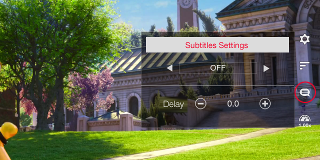

  • You can turn on and off subtitles and adjust the sync rate of subtitles by clicking on the + or – button.

Pero no veo por ningún lado lo de los subtítulos externos ni por ftp... ¿algún voluntario? Sobre todo me interesa a través de ftp... :ok
¿Sería posible conectar un WD Live de otra vivienda y acceder a los videos que estuvieran en este disco duro con el AVPlayer?
Los subtítulos SRT funcionan como en cualquier player, renombrarlos igual que el MKV. Por ftp no los he probado pero deberían de ir igual.
