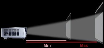

segun el calculador de distancias, cm arriba cm abajo estaría aquí...
Relacin de Aspecto: 16:9
Diagonal: 77 pulgada Ancho: 67.11 pulgada Altura: 37.75 pulgada
Offset: 6.04 pulgada
Mnimo 8.28 Pies Mximo 9.06 Pies
Mnimo 2.52 Metros Mximo 2.76 Metros
