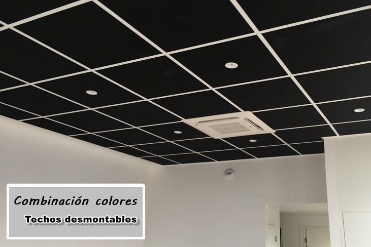

¿Y algo así? Techos registrables
Los tienes hasta con aislamientos acústicos y te permite ponerle cualquier tipo de downlight
