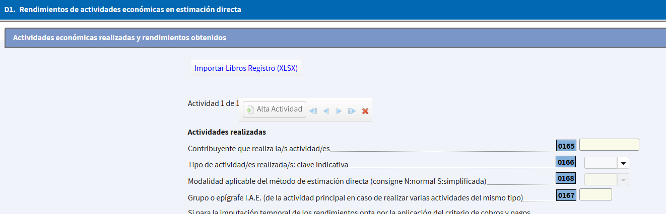

El problema es que no puedo hacer esto...'tendrás que ir incluyendo tu mismo los datos en Renta Web', porque están deshabilitadas las opciones de dar de alta la actividad :pensativo . Es como si para hacienda no constara que estoy realizando actividad económica (por cuenta propia) alguna, a pesar de estar dado de alta como autónomo, pagar las cuotas, 036, etc....
Sí, me refiero a lo mismo. Es una empresa que no preveíamos tener ingresos hasta enero, por lo que desde la gestoría nos comentaron que no era necesario realizar una nómina hasta entonces. Sí evidentemente pagar autónomos y gastos de gestoría.
¿No estarás intentando acceder desde la declaración conjunta? He probado en la declaración de un pensionista (no "nuestro" pensionista, la mas destacada incorporación al foro de los últimos tiempos), y me deja. He cumplimentado la 166, la 168 (estimación directa normal), he desplegado los epígrafes y he escogido la actividad PREP. LIGNITO PARDO EN FACTORIA INDEPEN. (1132), y después, ya se habilitan las casillas de los ingresos, de los gastos.
Casi seguro que he acertado con la actividad.

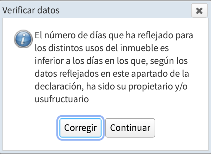

Lo dejé en barbecho pero toca ponerse con la Renta de mi mujer.
Vamos a empezar con lo fácil, pensé.
La herencia la firmaron el 22 de diciembre. Ella heredó el piso donde vivía su madre y en la Renta ya aparece añadido. Pero curiosamente la propia aplicación me dice que no está bien cubierto:

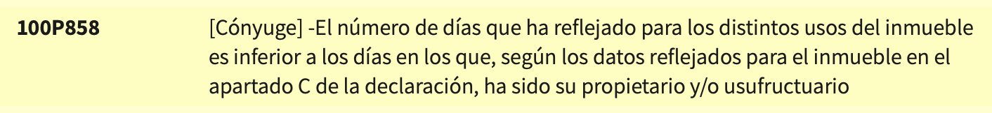

No entiendo por qué marca mal los datos ni de dónde saca que lo que meto como "A disposición de sus titulares" es menor. ¿Dónde está el valor mayor ese?

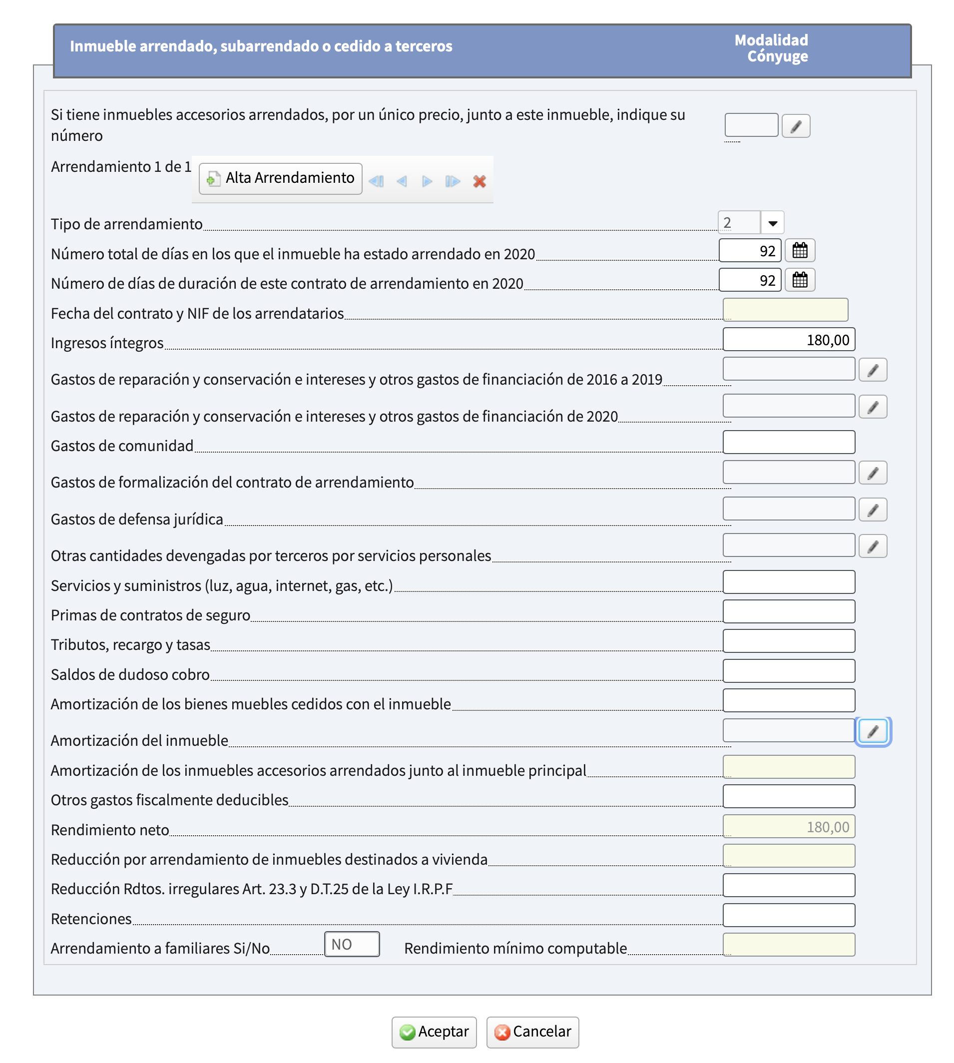

Vamos a por los garajes.
Lo añado y vamos a cubrir el Arrendamiento.
El tipo de arrendamiento entiendo que es el 2:

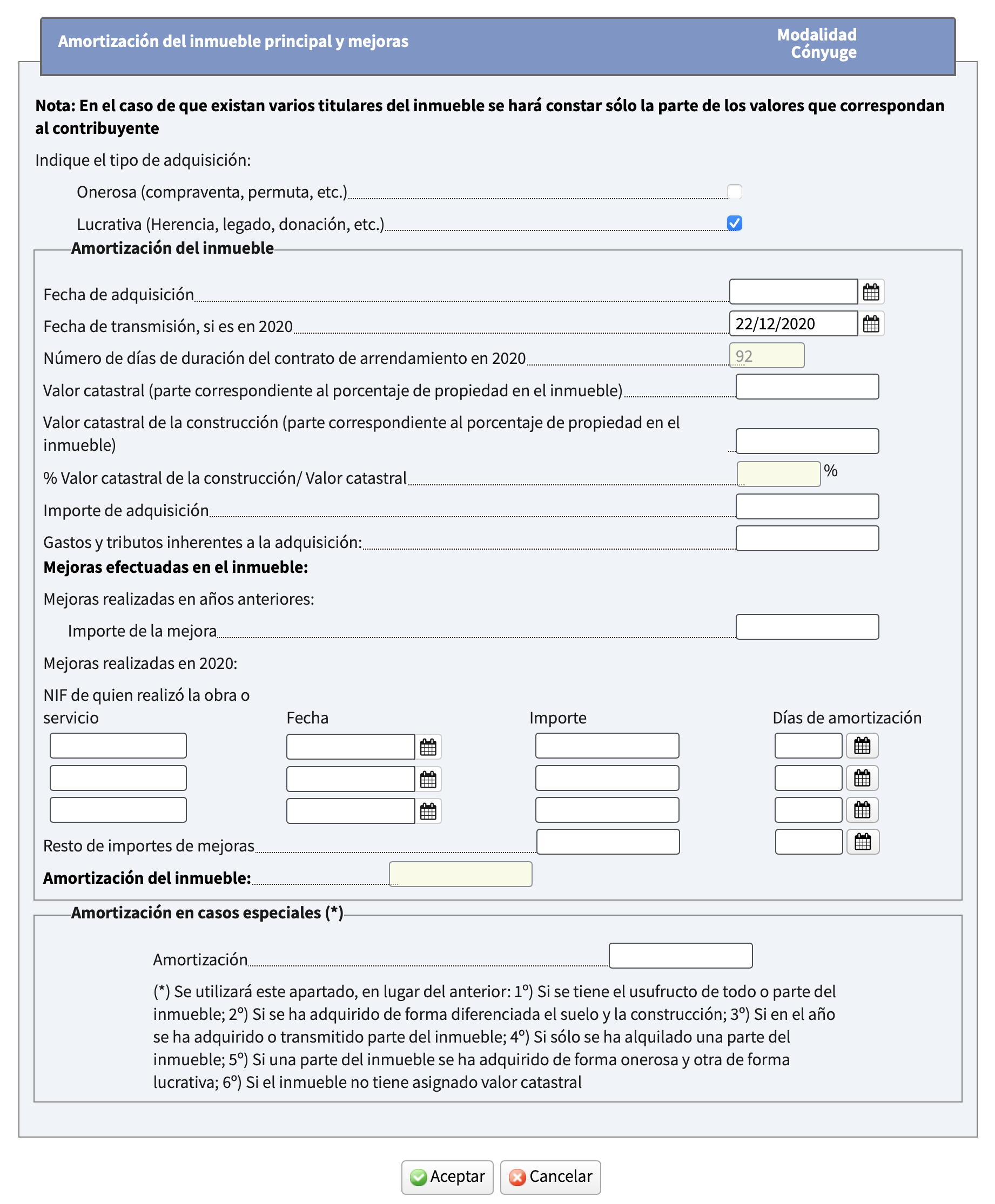

Y vamos a cubrir la amortización. Esta es la página, donde ya he marcado que la adquisición ha sido por una herencia y la fecha en que se firmó en notario:
Y ahora vienen las dudas. He leído el ejemplo del manual y no acabo de pillarlo. Estos son los datos que tengo de esta plaza de garaje:
Los días a disposición de tu mujer son los que van desde el día de fallecimiento de tu suegra hasta el 31 de diciembre. Cuando se acepta la herencia se adquiere desde el fallecimiento del causante, no desde la firma. Lo que no quiere decir que a Renta Web le vaya a gustar tampoco, pero es así.

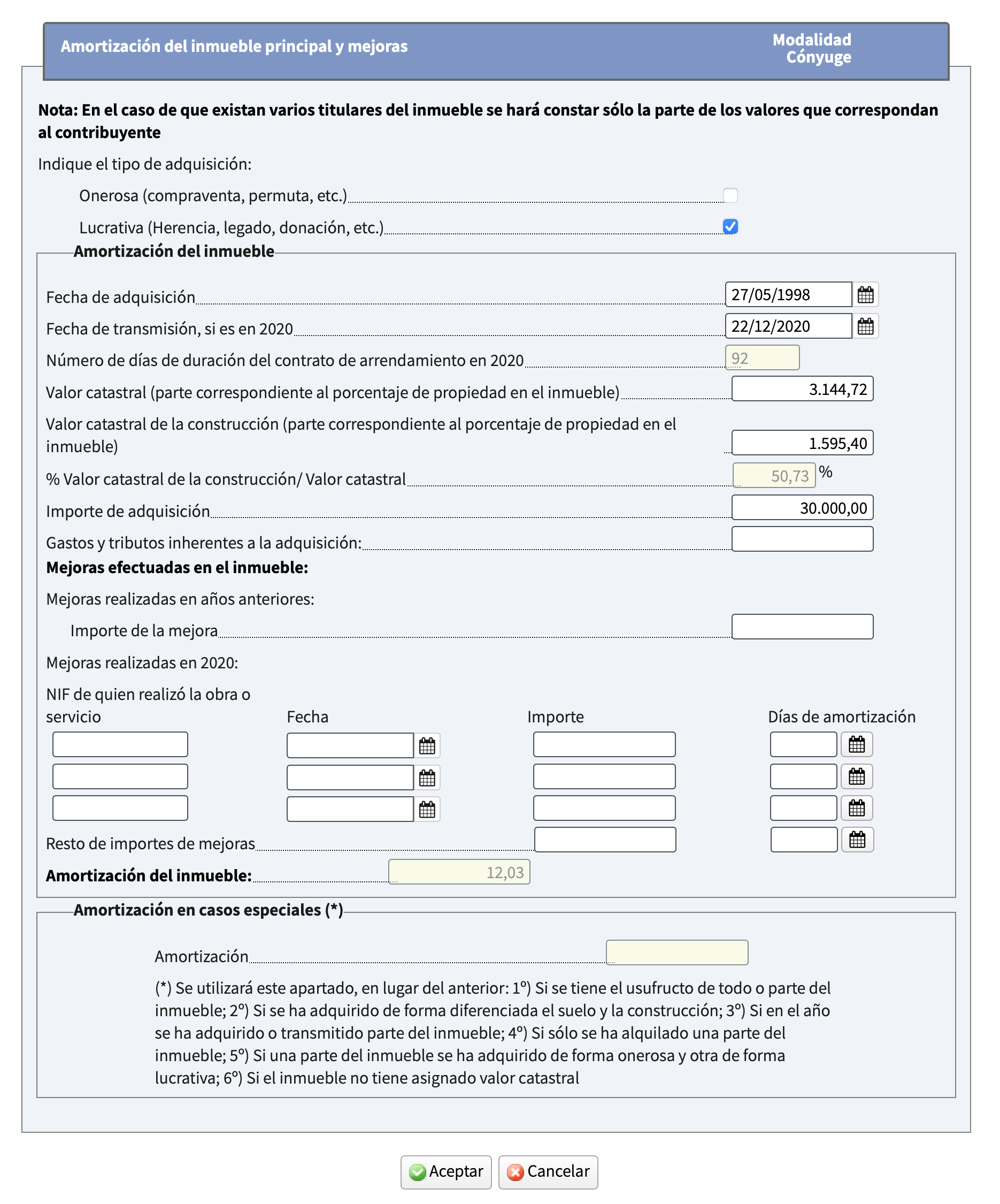

Valor Suelo: 309.861,92€
Valor Construcción: 319.081,67,54€
Valor Catastral: 628943,59€
Cuota de participación: 0,5%
Valor declarado en el Impuesto de Sucesiones: 30.000€
Valor catastral de construcción excluido: 317.486,26€
3% del valor catastral excluido: 9524,58€
3% del valor catastral: 18868,31€
Sin embargo no sé cómo cubrirlo. Porque si miro las casillas pondría el 0,8% del valor catastral, el 0,8% del valor catastral de la construcción y el importe que pusimos en el impuesto de sucesiones.
Pero claro, si esto fuese así, no tendrían sentido todos los cálculos anteriores y lo del 3%.
Echo papas 🤣
Voy a utilizar el ejemplo del manual, poniendo las cantidades correspondientes al garaje, que también te servirán para cumplimentar los datos en Renta Web.
Antes de nada, debes poner la fecha de adquisición, no la de transmisión; y la de adquisición no es el 22 de diciembre, sino la del fallecimiento de tu suegra.
Aquí va:
Don R.R.R. adquirió por herencia un inmueble cuyo valor atribuido en la liquidación del Impuesto sobre Sucesiones y Donaciones (ISD) y que consta en la escritura pública de adjudicación de herencia fue de 30.000 euros. Los gastos y tributos inherentes a la adquisición (notaria, registro, ISD) ascienden a 0,00 euros (en este punto es indiferente tener en cuenta un importe 0,00, o el real, que es muy pequeño porque representa una parte ínfima de los gastos de notaría, registro, etc.; la parte proporcional de estos gastos atribuibles al garaje, quiero decir).
El valor catastral del inmueble heredado: 31 447,18 euros (628 943,59 x 0,05).
El porcentaje que representa el valor del suelo respecto al valor total del inmueble es del 49,27 por 100 ((309 861,92 : 628 943,59) x 100). El valor de la construcción es, por tanto, el 50,73 por 100.
Una vez heredado, el inmueble se destinó al arrendamiento a terceros. Calcular la amortización que corresponde a un bien inmueble que se encuentra alquilado y el límite de amortización acumulada deducible.
Solución:
1. Cálculo de la amortización. Se tomará para el cálculo de la amortización el mayor de los siguientes valores:
• Coste de adquisición satisfecho: (50,73% s/0,00, u otro valor en cualquier caso mínimo, ver arriba) = 0,00
• Valor catastral excluido el valor del suelo: (50,73% s/ 31 447,18) = 15 953,15.
El importe de la amortización deducible como gasto para determinar el rendimiento de capital inmobiliario será resultado de aplicar el porcentaje del 3 por 100 sobre el mayor de los valores anteriores; en este caso el valor catastral excluido el valor del suelo. Por tanto, en este caso el importe de la amortización deducible será el 3% s/15 953,15 euros = 478,59 euros. Este es el importe anual; si lo ha tenido 92 días en 2020, la amortización será (478:366) x 92. Fue bisiesto, 2020.
2. Límite amortización acumulada. El contribuyente podrá amortizar el inmueble hasta que el importe de la amortización acumulada alcance el valor del inmueble a efectos del ISD (excluyendo del cómputo el valor del suelo), esto es, 50,73% x (30 000 + aquí si quieres puedes calcular la proporción de los gastos de notaría, registro, atribuibles a la adquisición del garaje).
