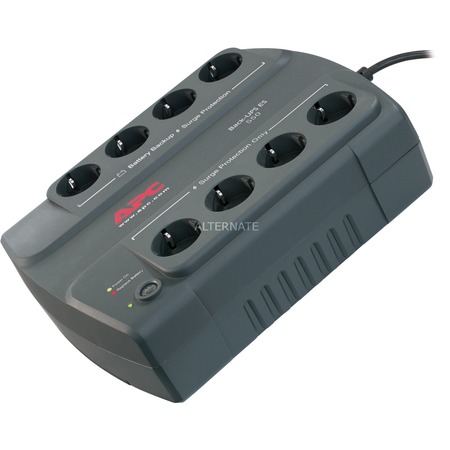

APC también tiene soluciones equivalentes, como este APC Back-UPS ES 550VA
