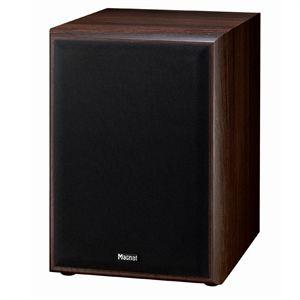

Echando un vistacillo, he visto que tanto en Redcoon como en Supersonido tienen a buen precio el Polk PSW110: http://www.polkaudio.com/products/psw110
Se te queda rondando los 200 euros.
Con forma más de torre, he visto el Magnat Monitor Supreme 201A, que se vende a unos 140 euros más envío en Alemania, y el Canton AS 85.2 SC, que este si se va también a los 200.
http://www.magnat.de/index.php?id=3155&L=1
http://www.canton.de/en/archiv/produkt/as85.2sc.htm
Quizá por precio, tamaño y estilo, el Magnat en color mocca debería triunfar, aunque también está en otros colores.
161 euros puesto en casa en Amazon: Magnat Monitor Supreme Sub 201A mocca Aktiver Bassreflex Subwoofer (160 Watt): Amazon.de: Audio & HiFi

Me choca que un sub de 12 pulgadas como el Polk que comentas no sea suficiente para 20m2. ¿No tendría algún problema con los ajustes o la ubicación?
Del Canton he leído que para 20m2, sin ser de los de causar terremotos, si que es bastante capaz mientras que del Magnat hay una versión de 12 pulgadas, el 301A, que al parecer da la talla hasta con 30m2. Este sale por 190 euros más envío en Amazon.de: Magnat Monitor Supreme Sub 301A mocca Aktiver Bassreflex Subwoofer (220 Watt): Amazon.de: Audio & HiFi
