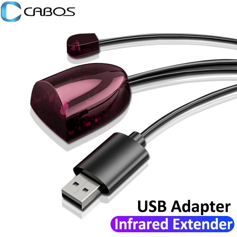

Lo he cambiado de sitio y ahora el mando a distancia tiene un problema de línea visual con el receptor.
He visto que hay extensores de infrarrojos pero no estoy seguro de cuál le valdría a mi AVR-3805. Empezando porque algunos tiene jack mono, y otros estéreo y sigue hablan de frecuencias y no sé qué más. Dice puedo averiguar cuál puede servir?
A las malas compro 4 o 5 y me quedo el que funcione :pensativo
Yo me compré un chinorri, que es un sensor IR en un lado y un emisor IR en el otro, y mano de santo. El sensor IR lo tengo debajo de la tele y el emisor IR justo enfrente del IR del Denon, que se encuentra fuera de la vista. Solo necesita un USB para energía.
El mio creo que es como este:
Ya los he visto en AliExpress. Mi ampli tiene un conector jack pero veo cables con el jack stereo y otros son mono, de ahí mi duda
Estos van sin Jack, simplemente pones una pieza mirando al AVR y la otra mirando al área donde vas a estar (delante de la tele)
El USB es simplemente para la alimentación?
