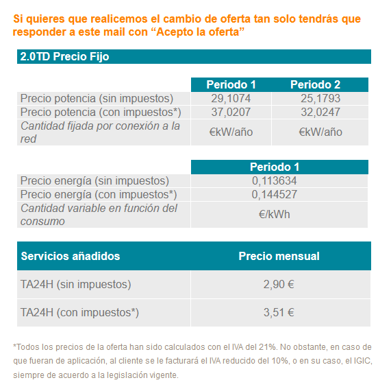

Por otro lado si a los 0,104€/kWh de la tarifa de consumo de Repsol le sumamos los peajes del 2022, quedaría en
0,131787​
0,123146​
0,104703​
Mientras que los de la OCU son
0,113634​
0,113634​
0,113634​
Los periodos punta y llano más caros que la tarifa OCU, pero la valle más cara.
En cuanto a la potencia , si a los 24,9€/kWh de la tarifa de Repsol le sumamos los peajes del 2022, quedaría en
47,888256​
25,83889​
Aquí si que hay muchísima diferencia con los de la OCU
29,1074​
25,1793​
Con estos valores, está claro que en cuanto al término de energía todo depende de los hábitos de consumo, pero en cuanto a potencia puede haber una diferencia significativa en la factura. He cogido mi potencia contratada y el consumo mensual medio de los últimos meses que es de 39 en punta, 44 en llano y 158 en valle y he aplicado las tarifas con sus peajes de consumo y potencia. Lo que me sale es:
Consumo con tarifa Repsol: vs OCU --> 27,10 € vs 27,39 --> "ahorro" 29 céntimos con Repsol
Potencia con tarifa Repsol: vs OCU --> 26,38 € vs 20,51 --> ahorro 5,87€ con OCU
El cálculo del otro día me salía un ahorro de 6,70€, pero era con los impuestos (IVA y electricidad) aplicados, alquiler de contador, etc..., así que en realidad el resultado es muy parecido al que obtuve si a esos 5,87€-0,29€ le añadimos todo lo demás.
En resumen, con la tarifa de la OCU, el ahorro en consumo es irrelevante (siempre teniendo en cuenta mis hábitos de consumo), pero el ahorro en cuanto a la potencia es lo que al final genera esos 6 y pico euros de ahorro mensual en el total de la factura.
Por tanto, por mucho que Repsol diga que no obtendría ahorro, los números dicen lo contrario, así que en cuanto pueda haré uso de la prerrogativa del compromiso ahorro.

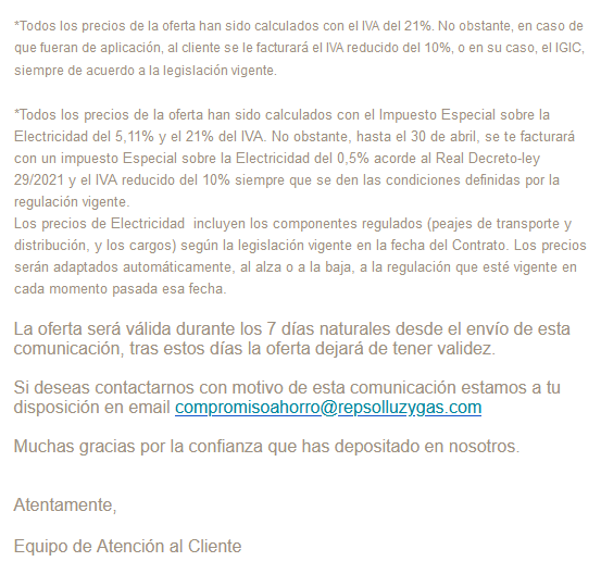

Me acaban de contestar:
A mí lo que no me gusta de la propuesta es que no especifiquen los peajes y cargos que aplican, porque luego a saber como se va a incrementar eso. Me mosquea la falta de transparencia en ese punto.
Aún así, la oferta es excelente, desde luego.

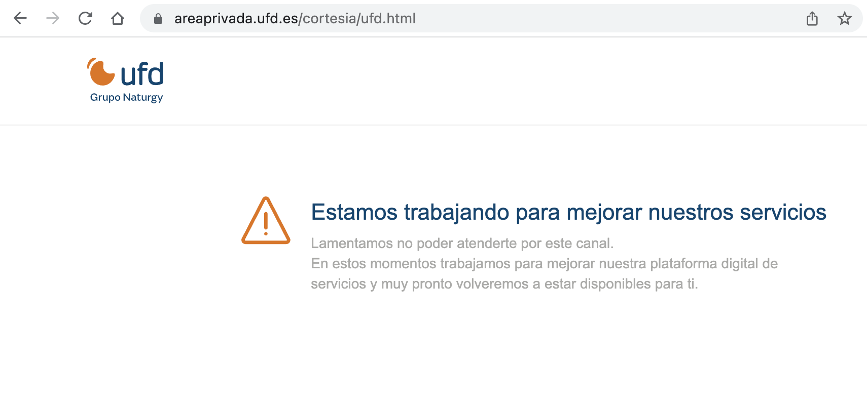

He ido a mirar la página de UFD y también la de Comercializadora Regulada y llevan días muertas. A saber qué les está pasando.

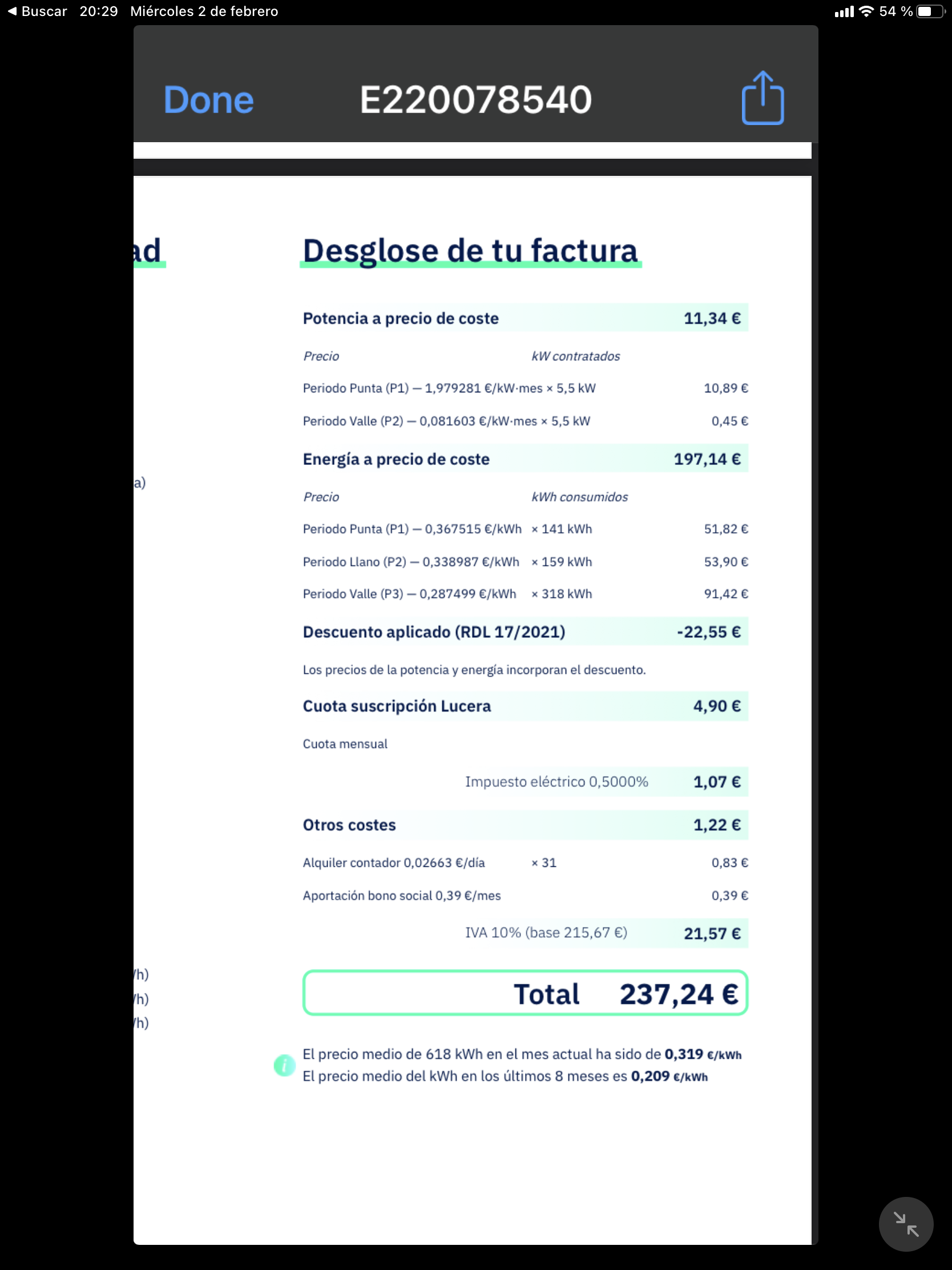

Llevo más de 25 años de cliente de Endesa, con dos contratos correspondientes a mi domicilio habitual, y a una segunda vivienda que alquilo puntualmente para turismo rural. Mis dos contratos siempre fueron “de los antiguos”, y nunca tuve tramos horarios, ni miré tarifas de otras compañías. Hace como un año, comencé a mirar precios de otras empresas y me di cuenta de que, a lo largo de estos años, había pagado un pastizal de más a Endesa, y que podría haberme ahorrado un dineral teniendo una simple discriminación de horarios. Leyendo algo de lo que poníais por aquí, y siguiendo la recomendación de un forero amigo, en Mayo del año pasado decidí pasarme a Lucera.
A priori, lo que hace esta compañía es vender la energía a precio de mercado, y añadir a la factura mensual una cuota de 4,90 euros mas Iva. Me parecía un enfoque muy razonable, y decidí pasarme con ellos. Pero en lugar de pasar los dos contratos, creí conveniente ser prudente y comenzar con sólo uno de ellos, y cambiar el segundo una vez pasado un periodo de tiempo prudencial.
Tengo que decir que Lucera funciona muy bien, en lo que a operativa se refiere. El traspaso fue super-rápido, y su aplicación da información muy completa del consumo diario y de la estimación de factura mensual desde mediados del mes en curso. Las facturas tienen una información detallada y clara y tiene uno la sensación de que está “en buenas manos” con ellos.
Debo aclarar que cuando me cambié, elegí la tarifa de precio de mercado, que aplica un precio mensual que en teoría fluctúa con las subidas o bajadas del precio de la energía. Había otra opción de precios anuales para los distintos tramos horarios, que me pareció menos interesante. Ya llevaba años de precios “fijos” anuales con Endesa.

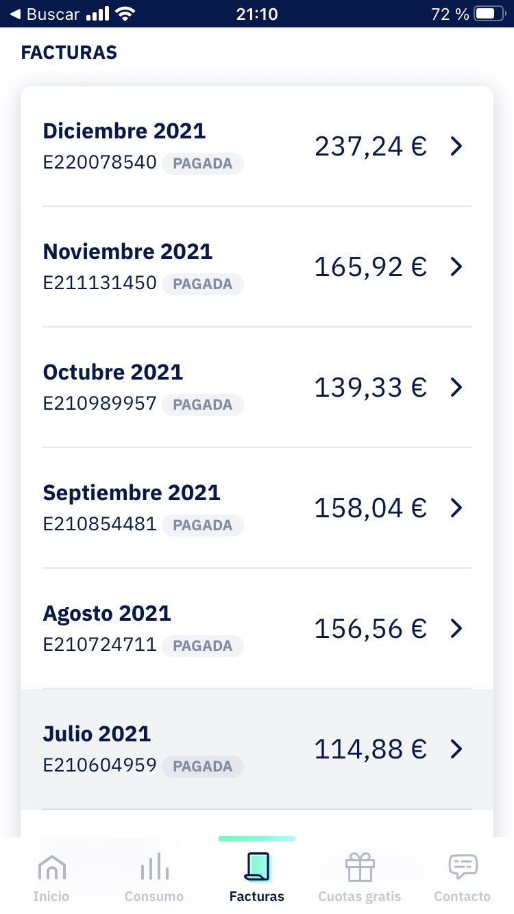

Los primeros meses pude ver cómo mi consumo bajó entre treinta y cuarenta euros mensuales, lo que me pareció estupendo. Pero a partir de ahí, los incrementos han sido notables. Como los precios de mercado han ido subiendo sin ningún tipo de freno, hasta ahora había asumido que ese encarecimiento se debía únicamente a eso, a que la energía estaba subiendo.
Estos son mis últimos recibos con Lucera:
Los recibos de la otra vivienda (que aún mantengo con Endesa) son bimensuales y notablemente inferiores. Pero como es una casa que se alquila dos o tres fines de semana en el mes, también los consumos son mucho menores, así que no le había prestado ninguna atención.

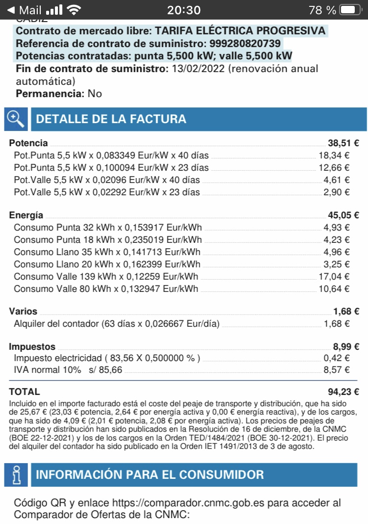

Hoy me ha dado por comparar los precios en la factura de Endesa de la casa de alquiler, que es bimensual. La facturación corresponde al periodo 21-11-2021 al 23-01-2022, y en ella aparecen dos precios tanto para la potencia como para el consumo. El segundo precio, más elevado, es por 23 días, así que supongo que es el precio que Endesa me aplica a partir del 01 de Enero. Para mi sorpresa, los precios de Endesa, incluso teniendo en cuenta los precios más altos de lo que va de Enero, son notablemente inferiores a lo que me está cobrando Lucera con su “energía a precio de coste”.
Precios de Endesa:
Precios de Lucera
