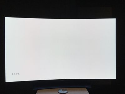

La verdad es que a diferencia de las 2017 que he visto, y esa es una de las razones por las que no he cogido una 2017, las que he probado del 2016 incluidas mis dos unidades son prácticamente perfectas en cuanto a uniformidad. Pero no nos engañemos. Ni antes eran todas malas ni ahora buenas. El caso es que hay que estar al loro porque los paneles demierda de LG son reales, existen, y todos estamos expuestos a que nos toque un panel de mierda. Y como yo he vivido ambas situación empatizo profundamente con los que no han tenido esa suerte y que los foros son legión. Así que la guardia en alto y... :aloro con los paneles de mierda de LG.
El hecho de que tenga dos unidades prácticamente perfectas del 2016 que no haya devuelto, desbarata por completo el argumento fanboy oledero de algunos sobre que "algunos" seamos especialmente quisquillosos con ciertos defectos. No, no, no somos quisquilloso. Es que hay paneles de mierda no APTOS PARA LA VENTA que se están colocando.

Por esto y por las aberraciones en uniformidad he optado por descartar completamente las OLED 2017
