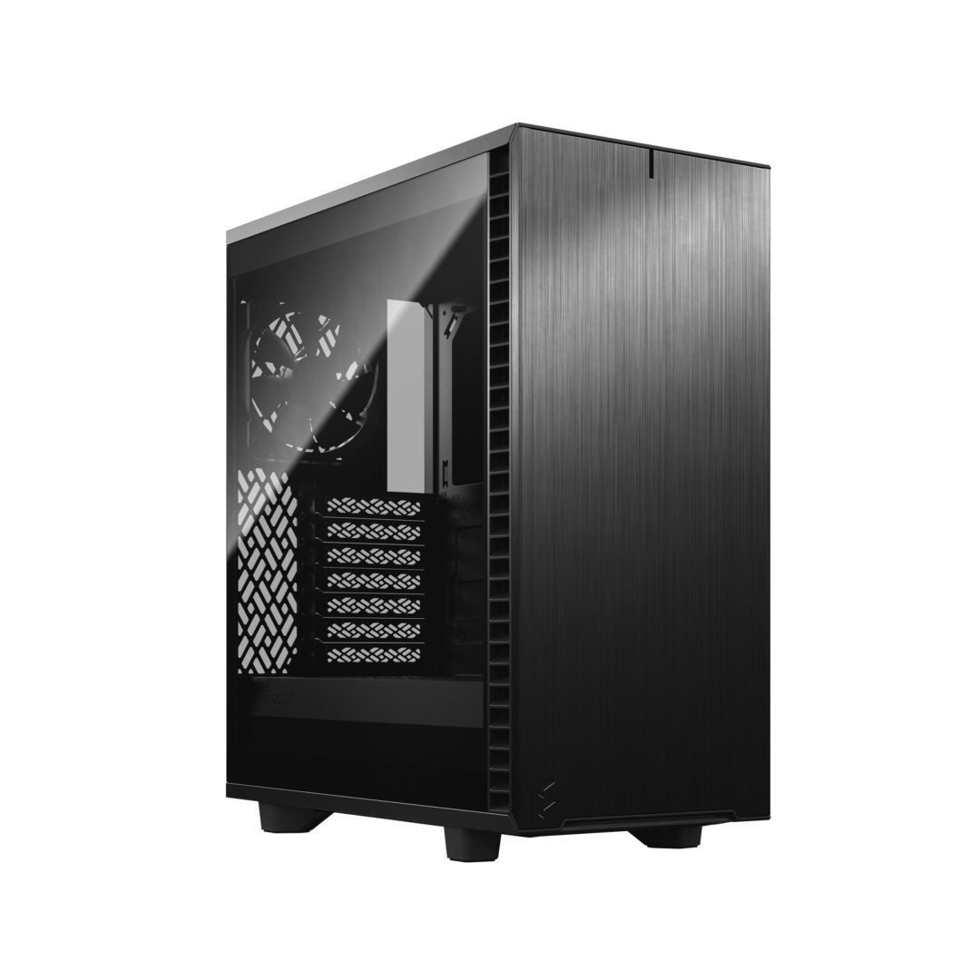

Coincido con Hino en la recomendación de Fractal Design. Yo tengo la 6ª generación de la Define y sigo encantado con ella. Silencio absoluto, buena ventilación y cada vez que la abro, alucino que no tenga nada de polvo en ningún rincón.
En las dimensiones que buscas, la Define 7 Compact puede ser una opción

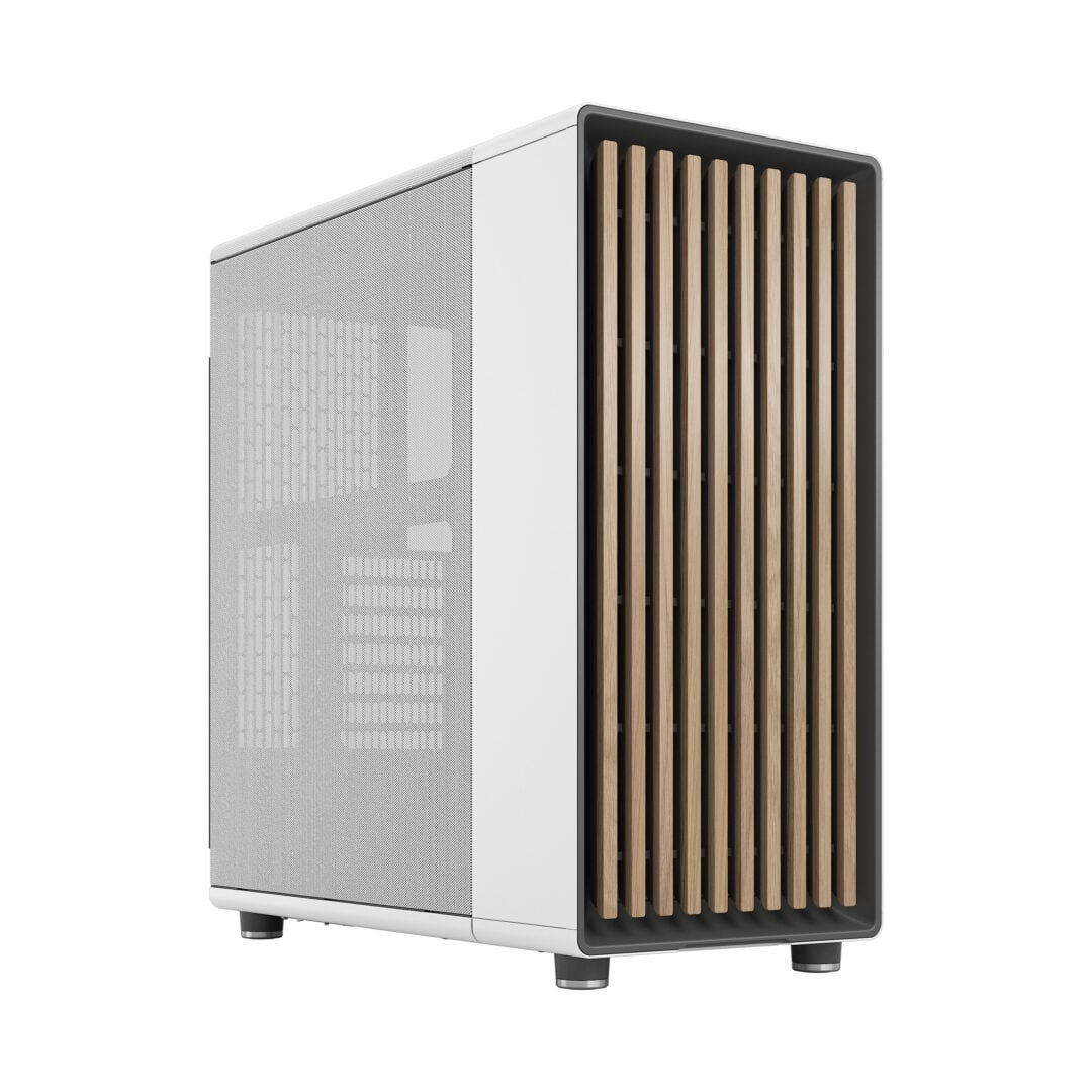

Y si quieres algo más de diseño, esta North creo que te encajaría también

Me la voy a comprar solo para mirarla, que bonita!
Por mi experiencia hay que ser precavido eligiendo una caja muy cerrada para un PC de juegos. Si, son más silenciosas, entra menos polvo... pero una 4080 es una tarjeta gráfica de más de 300W y es imposible mantener una buena temperatura sin un flujo de aire muy alto.
La Fractal Define 7 Compact solo viene con un ventilador frontal y otro trasero, así que si pones la RL arriba sacando aire, como mínimo deberías añadir un segundo ventilador en el frontal. Dado que ya viene uno de 14cm, un segundo de 14cm sería la mejor opción. También admite 3x12cm en el frontal.

En cuanto a temperaturas, he visto varios vídeos analizando esa caja y no hablan de problemas al respecto, teniendo en cuenta que la parte superior se cambia por una ventilada, claro. Penalizaría el ruido, pero es imprescindible si se pone una RL.

Sobre cajas, los de Sharkoon han cogido la North, la han copiado descaradamente, le han corregido los fallos que tenía, la han sacado a mitad de precio... y les ha salido genial. Estoy ENCANTADO con ella. Preciosa y eficiente. Con la Gallahad no se oye NADA.
Ah, la tengo con una 4090 Super (y placa ATX) y sobra espacio.
