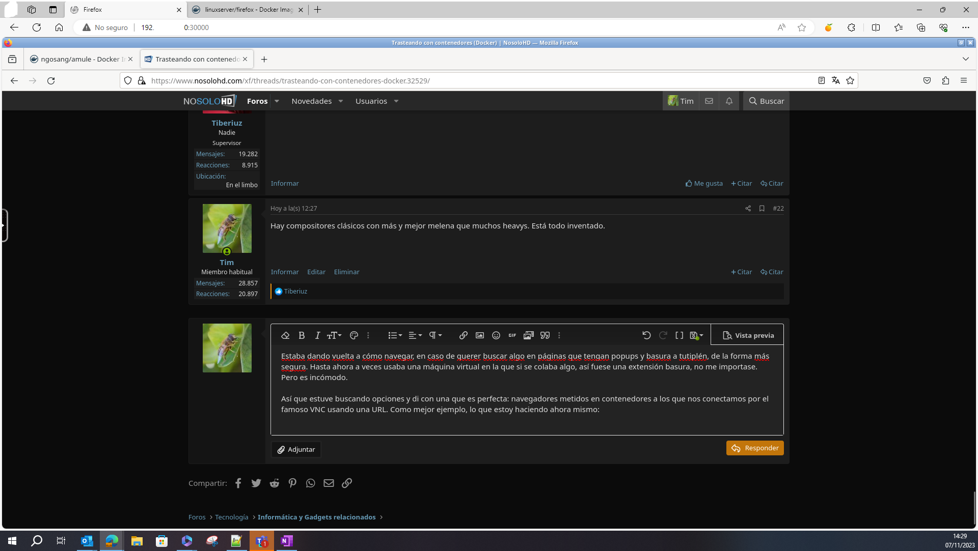

Estaba dando vuelta a cómo navegar, en caso de querer buscar algo en páginas que tengan popups y basura a tutiplén, de la forma más segura. Hasta ahora a veces usaba una máquina virtual en la que si se colaba algo, así fuese una extensión basura, no me importase. Pero es incómodo.
Así que estuve buscando opciones y di con una que es perfecta: navegadores metidos en contenedores a los que nos conectamos por el famoso VNC usando una URL. Como mejor ejemplo, lo que estoy haciendo ahora mismo:
He hecho una primera prueba con este contenedor:
Ejecutando un comando sencillo, sin mapear ninguna carpeta siquiera, aunque en cuanto tenga un rato lo haré.
docker run -d --name=firefox -e PUID=1000 -e PGID=1000 -e TZ=Europe/Madrid -p 30000:3000 -p 30001:3001 --shm-size="1gb" --restart unless-stopped lscr.io/linuxserver/firefox:latest
Si nos conectamos desde un navegador a la IP del equipo donde ejecutemos Docker y al puerto 30000 (el original es el 3000 pero ya lo estaba usando), nos encontramos una conexión remota a un Firefox. Esto lo hacen por detrás con una aplicación que desconocía, llamada KasmVNC.
