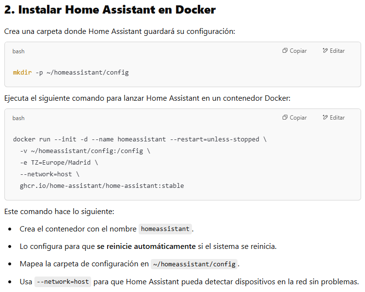

Pues ni con ChatGPT me apaño para poder instalar Home assistant en Docker :doh
El de Hello world sí que va… probaré Plex a ver si pica…
Pon los comandos o el archivo yml que usas y comentamos.
docker run --init -d --name homeassistant --restart=unless-stopped \
-v ~/homeassistant/config:/config \
-e TZ=Europe/Madrid \
--network=host \
ghcr.io/home-assistant/home-assistant:stable
Siempre se queda en:
~$ docker logs -f homeassistant
s6-overlay-suexec: fatal: can only run as pid 1
Y todo lo que he probado sugerido por ChatGPT no ha funcionado. Docker está instalado y funcionando, pero Homeassistant está en bucle de reinicio cada 100seg.

Se puede ejecutar un Docker con un archivo o por comando, da lo mismo. Pero en el docker run que pusiste falta hasta el puerto. Normalmente en la documentación de un producto o en hub.docker.com viene de una manera o de otra. Eso ChatGPT te lo convierte al otro formato en dos segundos.
Esa instrucción ya es de ChatGPT, y no fue capaz ni de arreglarlo ni de recomendar compose.
