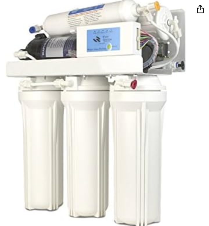

Este es el que tengo en casa hace ya unos años y el mejor de todos los que he tenido sin duda.
  • Caudal agua osmotizada: hasta 1,8 L/min.
  • Caudal agua rechazo: 0,8 L/min.
Esto seria mas menor 0,5l desechados por cada litro.
No he comprobado si los datos son reales la verdad, pero funciona de maravilla y el cambio de filtros es bien sencillo.
Eso si, el precio ya digo que no tiene nada que ver tampoco.
Si tu te lo crees, estupendo. Pero te aconsejaría que no mirases las especificaciones de los fabricantes de las membranas de ósmosis, no te vayas a pillar un cabreo...

La realidad, para que nadie la pierda de vista, es esta:
- Los filtros (las "etapas") son estándar. Son SIEMPRE las mismas. No os calentéis la cabeza. No hay "marcas" mejores ni peores. Como mucho, afinan el post-filtro para que el agua "sepa" algo diferente (no que sea mejor).
- Las diferencias entre equipos son estas:
* La carcasa: Normalmente los equipos caros tienen carcasas molonas, y mantenimientos elevados. También normalmente no son accesibles (tornillos especiales y demás) parta que no te des cuenta de que por dentro... son iguales que todos.
* La membrana. El 99,9% de los equipos que veréis tienen LA MISMA. El 0,1% restante tiene otra, normalmente mucho más cara, y cuya única ventaja es que desperdician uno o o dos litros menos de agua por cada litro producido. Producción que es IDÉNTICA analíticamente a cualquiera de los equipos "normales". Es agua PURA, no hay más.
* Los "accesorios". Una bomba para aumentar la presión, una centralita que controle la cantidad de agua fliltrada, su flujo, que haga auto-limpiezas y demás. No afectan EN NADA a la calidad del agua obtenida. Son solo añadidos para tu comodidad. Y como veis, un simple equipo de 185 euros puede tenerlo TODO.
NOTA: Si os fijáis, son depósitos, Los inferiores, se desenroscan, se cambia el contenido (filtro y membrana) y a correr. Los superiores, más fácil aún, se cambian y a correr.
* El precio, claro. Si alguien quiere pagarlo... allá el. Al final, tendrá un equipo que hace LO MISMO, solo que es más bonito. Cerrado debajo del fregadero, donde nadie puede verlo.
:chalao
Lo demás... es pura ciencia.

Hombre, si la membrana es más eficiente debe tener sentido, no? :pensativo
Como ya he dicho en varias ocasiones, las membranas son las que son. Salvo que el equipo cueste varios miles de euros, traerá la misma que un equipo chino barato. Y la producción es la que es. Olvídate de tener salida con un mínimo de flujo. Luego, como ya he explicado, están los trucos, que es lo que hacen casi el cien por cien de los equipos de flujo directo. Vamos, que te estás comprando poco más que una Brita.
Pero oye, a lo mejor existen equipos milagrosos que no conozco. Quién sabe. Pero como digo, es fácil de averiguar: Verifica el flujo que sale de la membrana directamente.
No, yo no lo puedo verificar porque el mio es con depósito. Si acaso lo debería verificar coolhas.
De todas formas, lo que dices tiene sentido: un sistema de flujo directo debería tardar varios segundos para empezar a generar agua, por lo que si la genera enseguida es que está haciendo trampas.
También me interesa el asunto porque estoy pensando en poner un sistema en otra vivienda, donde el agua del grifo es imbebible.
Bueno, segun ChatGPT, la membrana NO es la misma:
🔹 Membrana en sistemas con depósito
Tipo: Membrana convencional de 50 GPD (galones por día) o 75 GPD.
Caudal de filtración: Lento (produce unos 6-12 litros por hora).
Presión de trabajo: Baja (funciona bien desde 2.5 bar).
Uso del depósito: Como la membrana no da suficiente caudal al instante, el agua se almacena en el tanque y se usa cuando se necesita.
✅ Ventaja: Más eficiente en consumo de agua, ideal para zonas con baja presión.
❌ Desventaja: Si el tanque se vacía, hay que esperar a que se llene.
🔹 Membrana en sistemas de flujo directo
Tipo: Membrana de alta producción, entre 400-800 GPD.
Caudal de filtración: Mucho más rápido (hasta 1.5 L/min en los modelos más avanzados).
Presión de trabajo: Necesita más presión (mínimo 4-5 bar), por eso lleva una bomba potente.
Uso sin depósito: Como filtra más rápido, no necesita almacenar agua.
✅ Ventaja: Agua instantánea y sin riesgo de estancamiento.
❌ Desventaja: Requiere más presión y suele desperdiciar más agua si no es de bajo rechazo (1:1 o mejor).
Estoy pensando en poner un sistema en otra vivienda, donde el agua del grifo es imbebible.
Para verificar la salida de la membrana, ni tiene nada que ver que tengas depósito o no. Básicamente, estos filtros son "etapas" interconectadas por unos tubitos, al final de la cual está el depósito. Cierras la llave del agua, abres la salida para despresurizar, buscas donde está la membrana, desconectas su tubito de salida de la siguiente etapa, abres la llave... y mira lo que sale de la membrana.
