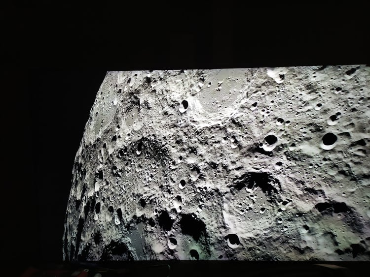

Aquí les dejo a la enana Q900R .
problemas con subtitulos nada.
siempre veo en ingles pero si pruebo con subtitulos.

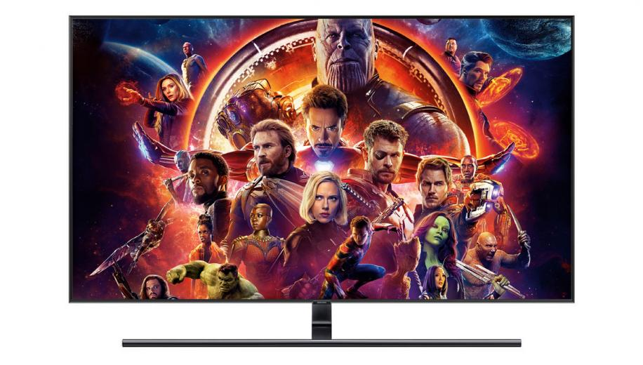

Parece que cualquier análisis de STEVE sobre FALDS no es valido para algunos,solo OLEDS de 540 nits.
aquí una pequeña porción en cristiano:
TREMENDA PUNTUACIÓN!!!
QLED finally comes of age
by Steve Withers May 2, 2018
He decidido otorgar al Samsung QE65Q9FN una insignia de Estado de referencia, principalmente porque se lo merece. Este es el mejor televisor LCD que he revisado, y ofrece una imagen hermosa con un rango dinámico espectacular. En términos de contenido SDR, el Q9FN puede darle una oportunidad a un OLED por su dinero y en términos de HDR es simplemente incomparable. Ya sea que esté viendo el fútbol, poniendo un disco o jugando un juego, la Q9FN puede ofrecer una calidad de imagen excepcional tanto en SDR como en HDR.
Sin embargo, aunque la calidad de la imagen es de primordial importancia, también vale la pena recordar que un televisor es un centro inteligente en estos días, así como un producto de estilo de vida. En este sentido, el Q9FN es igualmente impresionante, con un diseño encantador y una calidad de construcción, un conjunto excelente de características inteligentes y una gran cantidad de opciones de configuración e instalación. Es simplemente uno de los televisores más completos que he visto, con casi todos los aspectos de la experiencia del usuario cuidadosamente pensados.
Naturalmente, el Q9FN no es perfecto, pero no hay televisión, y aunque algunos pueden lamentarse por la falta de soporte Dolby Vision, lo único negativo que se me ocurre es que los ángulos de visión óptimos son limitados, pero eso es normal para un panel VA. La atenuación local es tan buena para entregar negros profundos sin florecer, que también estoy feliz de aceptar un poco de enamoramiento. La calidad del sonido también es mediocre, pero de lo contrario estoy luchando por encontrar fallas.
No es barato, pero los televisores emblemáticos nunca lo son, y si tiene el presupuesto, entonces se lo debe a usted mismo para probar el Samsung 65Q9FN. Le prometo que no se sentirá decepcionado.
Black Levels and Contrast Performance:
Contraste encendido / apagado de 250,000: 1. El filtro 'ojo de polilla' del Q9FN también es muy efectivo para reducir los reflejos y mejorar el contraste percibido, lo que convierte al Q9FN en el mejor televisor LCD que hemos visto a este respecto.
Aunque Samsung no confirmó oficialmente el número de zonas LED, contamos un poco menos de 500. Si bien eso es un poco menos que el DX902 y más de 100 menos que el ZD9, la atenuación local en el Q9FN es superior. De hecho, la atenuación local es uno de los aspectos más impresionantes de este televisor, ya que ofrece negros profundos y reflejos brillantes sin introducir la floración. Esto fue cierto tanto con SDR como con HDR y tendría que decir que esta es la mejor atenuación local que he visto; Los algoritmos que Samsung usa para mezclar bordes que cruzan dos zonas son realmente bastante notables.
