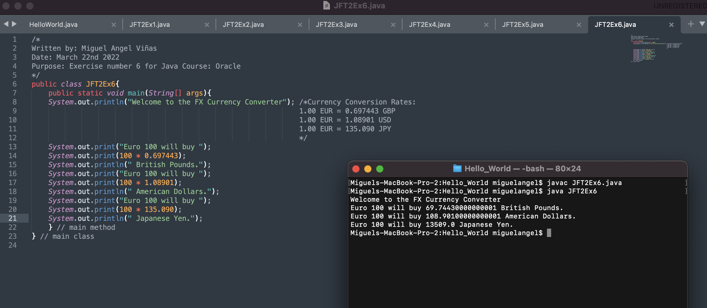

Los dos últimos ejercicios de la lección los he tenido que hacer hoy porque he tenido bastante poco tiempo estos días con St. Patrick y festividades varias.
Estoy segurísimo que hay una manera más sencilla de hacer que Java te muestre una linea de texto + el resultado de una operación + otra linea de texto en la misma linea, pero he probado varias opciones que pensaba que podían funcionar y como no lo han hecho he tirado por la siguiente opción.
Tampoco tengo muy claro si el "comentario multi linea" que tenía que poner en el programa lo tengo que poner al lado como lo he escrito o lo puedo poner debajo de la línea 8.
Se lo acabo de mandar al profe para ver que me cuenta.
No sé nada de java, pero creo que la función format es tu amiga:
Bien pensado pero para que lo sepas. Usando el operador + puedes concatenar Strings. Usando el carácter especial dentro de un String \n se interpreta como un salto de línea. Ej:
System.out.print(“Salto de línea al final de esta frase\n”);
System.out.println(“1 + 2 = ”+(1+2));
Gracias!! Vamos a ver cuando llego a los operadores 😊.

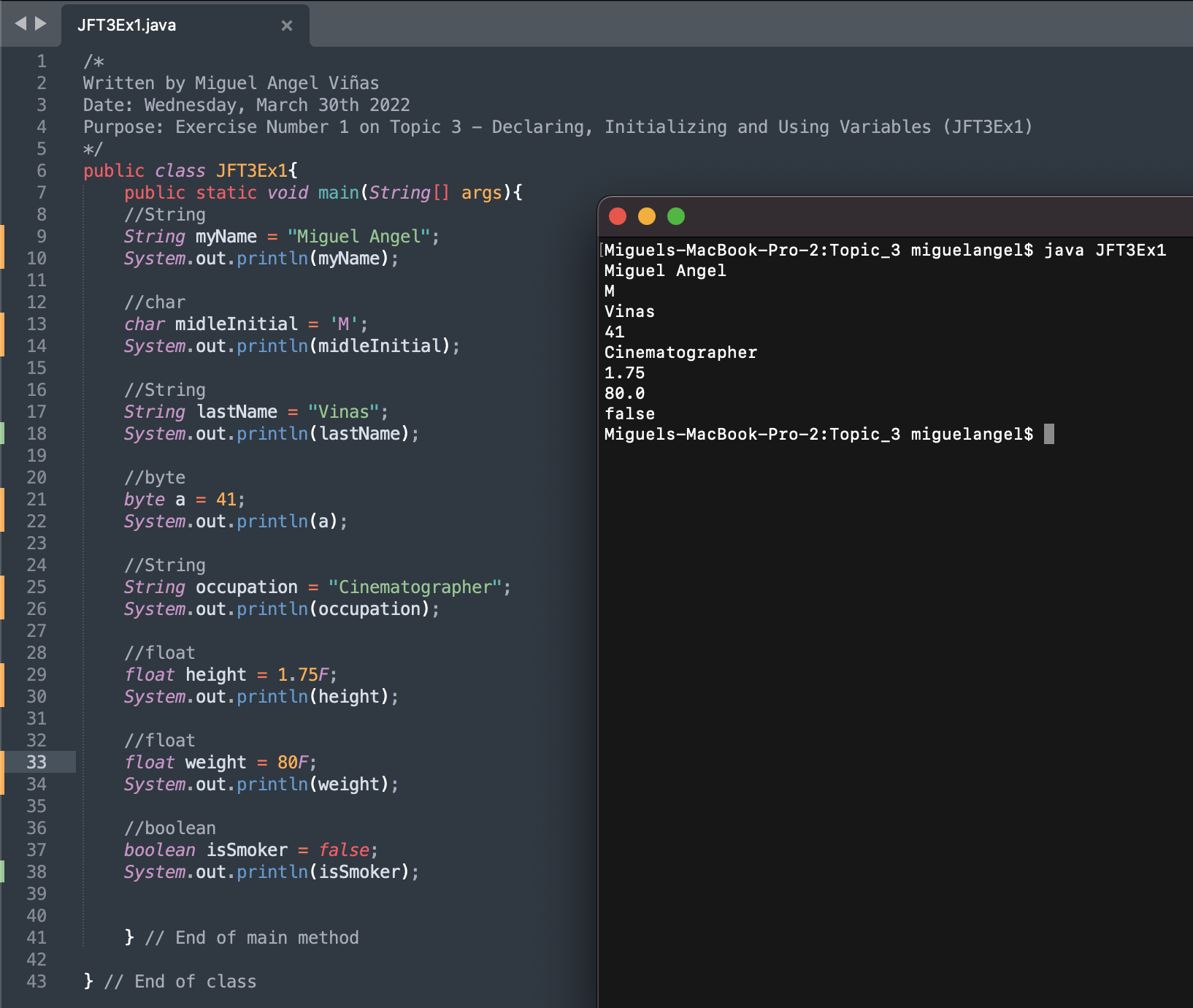

Tercer ejercicio que me ha traído por los cerros de la amargura.
Por alguna extraña razón la primera vez que he escrito el programa me ha dado unos cuantos errores al compilar.
Entre ellos uno que decía algo así como que byte no era un String y que "Float" no necesitaba comillas.
Así que he quitado las comillas de los tipos Float y aun así me seguía diciendo que byte no era un string.
Total, que he puesto el byte entre /* */ y de repente funcionaba todo.
Me he ido a dar una vuelta y cuando he llegado a casa me he sentado en el ordenador, he quitado los /* */, no ha funcionado y he dicho: "Hombre, ¡¡¡es que tengo el literal del "byte" entre comillas!!!", así que he quitado las comillas y tachan! Ha funcionado!!!!
Te falta otra variable:
boolean isForero = true;
System.out.println ( "Juasjuasjuasjuas, no follas ni pagando, jajajajaja!!!");
Si lo comentas todo tampoco peta. :juas
Todos esos System.out.println se que se pueden poner en una sola linea.. ¡pero no me dejan todavia!.
Lo de comentar todas las cosas estaba en el ejercicio!!
@TheReeler ese boolean no compilaria! 🤣

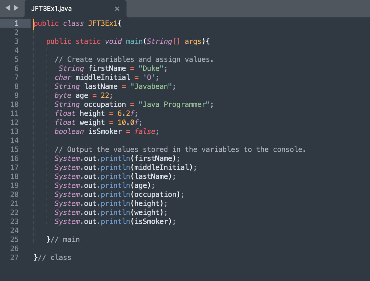

La solución del profe de este ejercicio me parece muchísimo más limpia.
Eso sí, me pregunto si no es mejor poner los Output debajo de la variable para que todo el mundo sepa rápidamente que ese Output es de esa variable en vez de tener todas las variables juntas y luego todos los Output juntos.

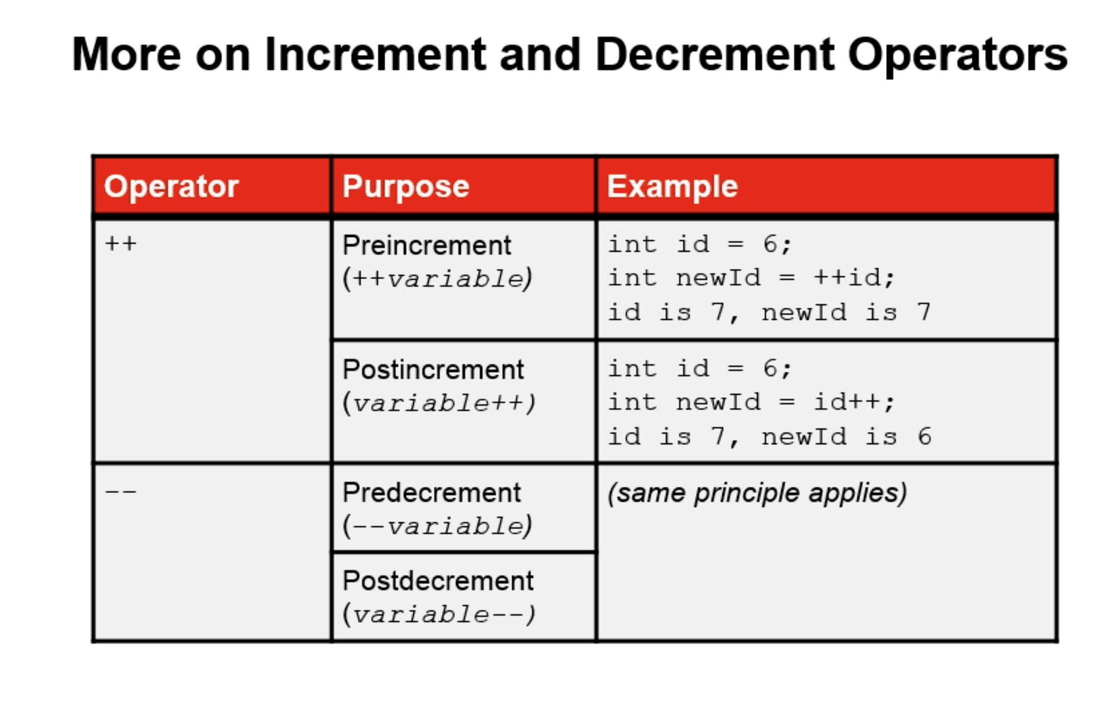

¿A quién se le ocurrió hacer los ++ y los --?
int id = 6;
int newId = ++id;
¿Porque la variable id es 7? Entiendo que newId sea 7 porque has incrementado el valor por 1 antes de poner la variable pero ¿porque ese preincrement afecta también a la variable id?
int id = 6;
int newId = id++; aquí el newId sería 6 + 1 también porque ya ha ejecutado la línea de código el programa, ¿no?

Los operadores de incremento y decremento se usan mucho pero no se suelen usar de la forma que se aplica en el ejemplo, eso es solo para que veas como funciona la diferencia entre si es prefijo o posfijo.
El módulo es muy útil y se depende de lo que programes puedes acabar utilizándolo para cosas puntuales que te salvan la vida o nada.
