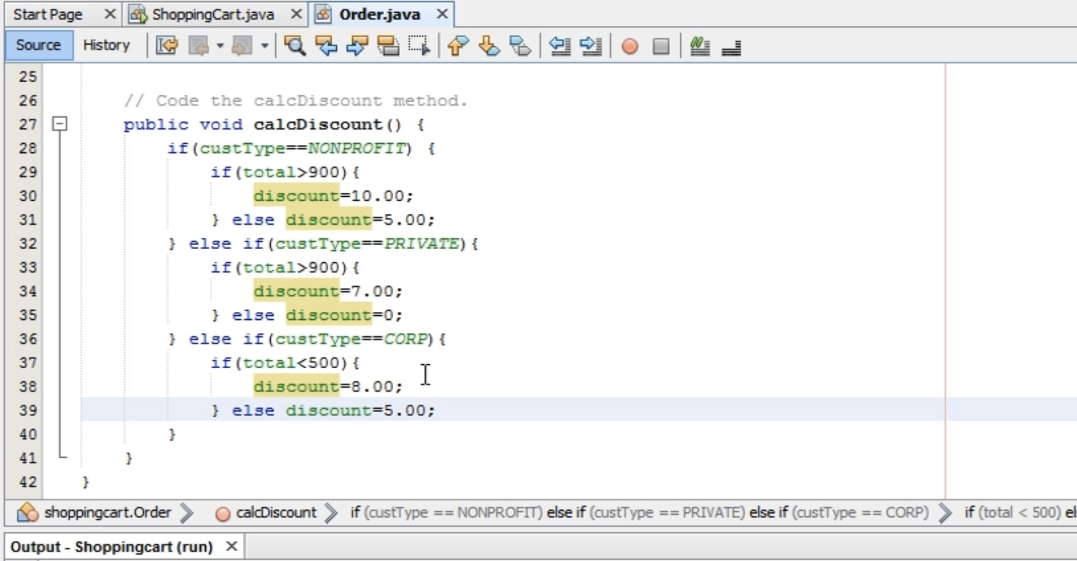

De todas maneras, déjame un par de semanas más con esto de Java 😄 😄 😄 que hoy termino la lección 6 de 14 del curso, "Using Operators and Decision Constructs" y esta semana terminaré las lecturas y ejercicios de la misma.
Espero que no me hagan escribir el ejercicio de una de las lecciones de hoy, que era sobre encadenar IF / ELSE y me ha parecido súper lioso.
