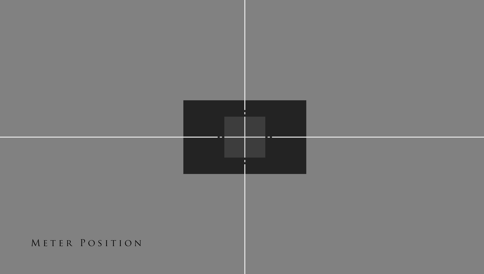

Pregunta de novato total. Estoy haciendo la calibración justo ahora y me he dado cuenta que no he dejado la sonda en el centro justo, la tengo un poco hacia la izquierda. ¿Eso puede afectar en algo a la calibración? La verdad es que es difícil dejarla justo en el centro a ojo xD
Sí que es importante. Hay un test patter que te indica el punto exacto del centro de la pantalla. Después te lo pongo o bien descárgate los patters de Avsforum AVS HD 709 en mp4 que también tienen uno denominado meter position en la carpeta patters basic.
Es importante situar la sonda en el centro exacto de la pantalla, porque las OLED no son paneles 100% uniformes, pero vamos, que para ver si en tu caso ha sido importante o no se debería volver a medir con la sonda, ahora sí, situada en el centro. Y si hay diferencias, pues es que sí que era importante situarla en el centro..

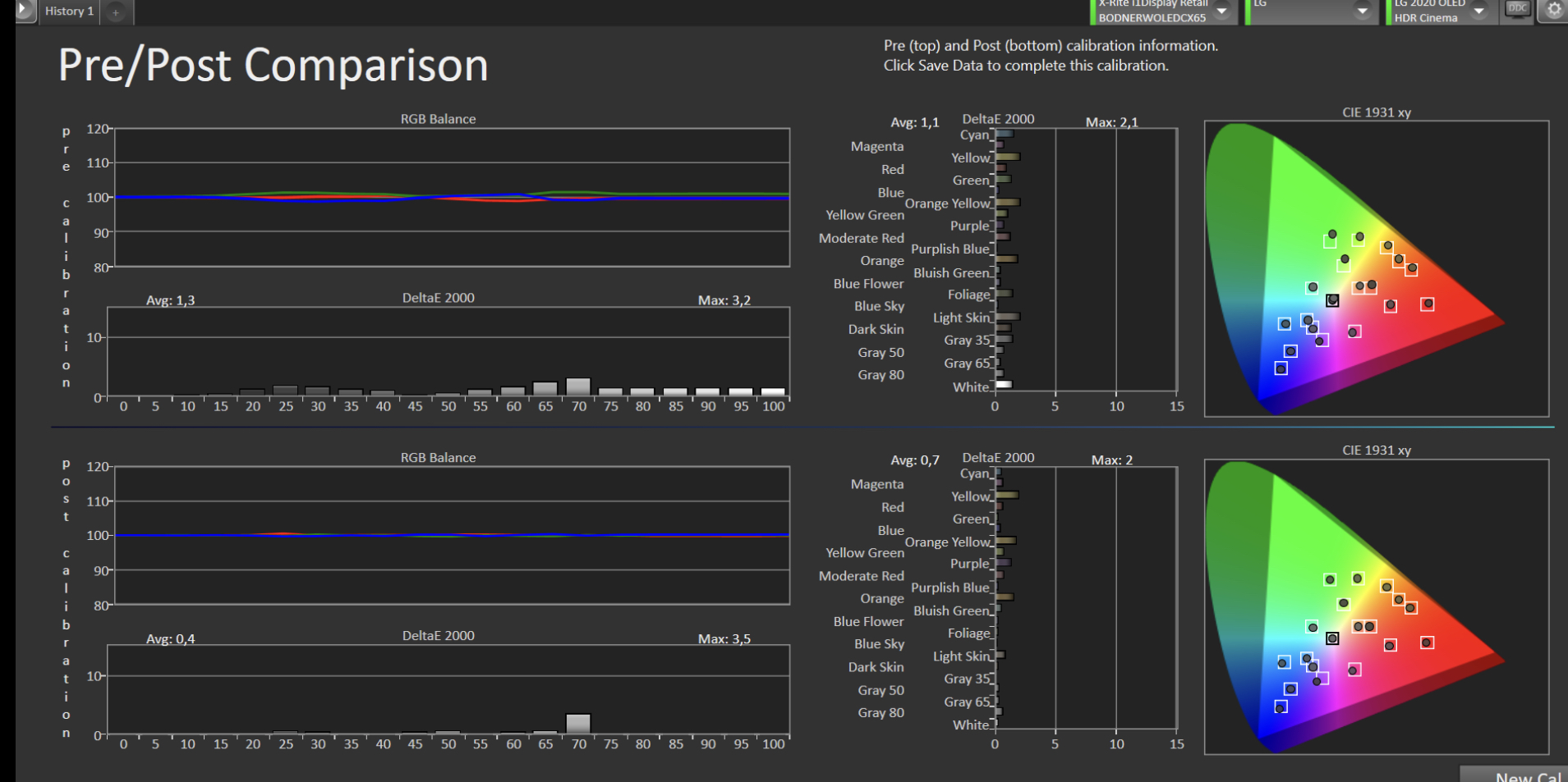

Bueno pues ya tengo SDR, HDR y DV y el modo juego calibrados. Al final repetí la de SDR poniéndola en el centro. La de HDR ya la había movido bien y cuando volví a medir vi que no merecía la pena repetir.
La verdad es que he acabado muy contento, sobre todo con los detalles en sombra. Aunque había hecho lo que comentaba Tocinillo en para corregir un poco el aplastamiento de negros no estaba fino del todo. Ahora está perfecto. Lo noté sobre todo en el Ghost of Tsushima que antes entraba en una casa y no veía absolutamente nada. Ahora se ve lo que se tiene que ver.
Por cierto, el HDR venía muy bien de fábrica, tenía un error máximo de 2 tanto en escala de grises como en color, y si no he entendido mal por debajo de 3 el ojo no es capaz de ver el error ¿verdad?

Tal y como dice @Tocinillo y la prácticamente totalidad de usuarios y profesionales, estas OLED tienden a aplastar algo de detalle en sombra como consecuencia de los Near black y gamma excesivamente alta. Aquí, como para juego SDR hemos optado por una gamma 2.2 en lugar de la ideal para ambiente oscuro 2.4, el problema no es tan acusado, pero, aún así, la respuesta gamma 2.2 de la pantalla también se alejaba del objetivo, pues rondaba la 2.4, que no es la ideal a no ser que te encuentres en una sala bajo condiciones de luz controlada, por lo tanto, también requiere calibración. Y, además, pues también presente el balance de blanco un sesgo de tono ciertamente amarillento que junto con alguna inexactitud del color hacía que las tonalidades y tonos de piel adquirieran cierto matiz amarillento / cálido, cosa que la calibración de la escala de grises y 3D LUT corrigen.
PRE / POST CALIBRACIÓN
GAMMA 2.2 / Escala de grises
SATURACIONES AL 10% ESPACIO DE COLOR RE.709
Como veis todas las saturaciones caen por debajo de 1, que es impresionante, mejorando bastante los resultados OUT THE BOX de la C1.
