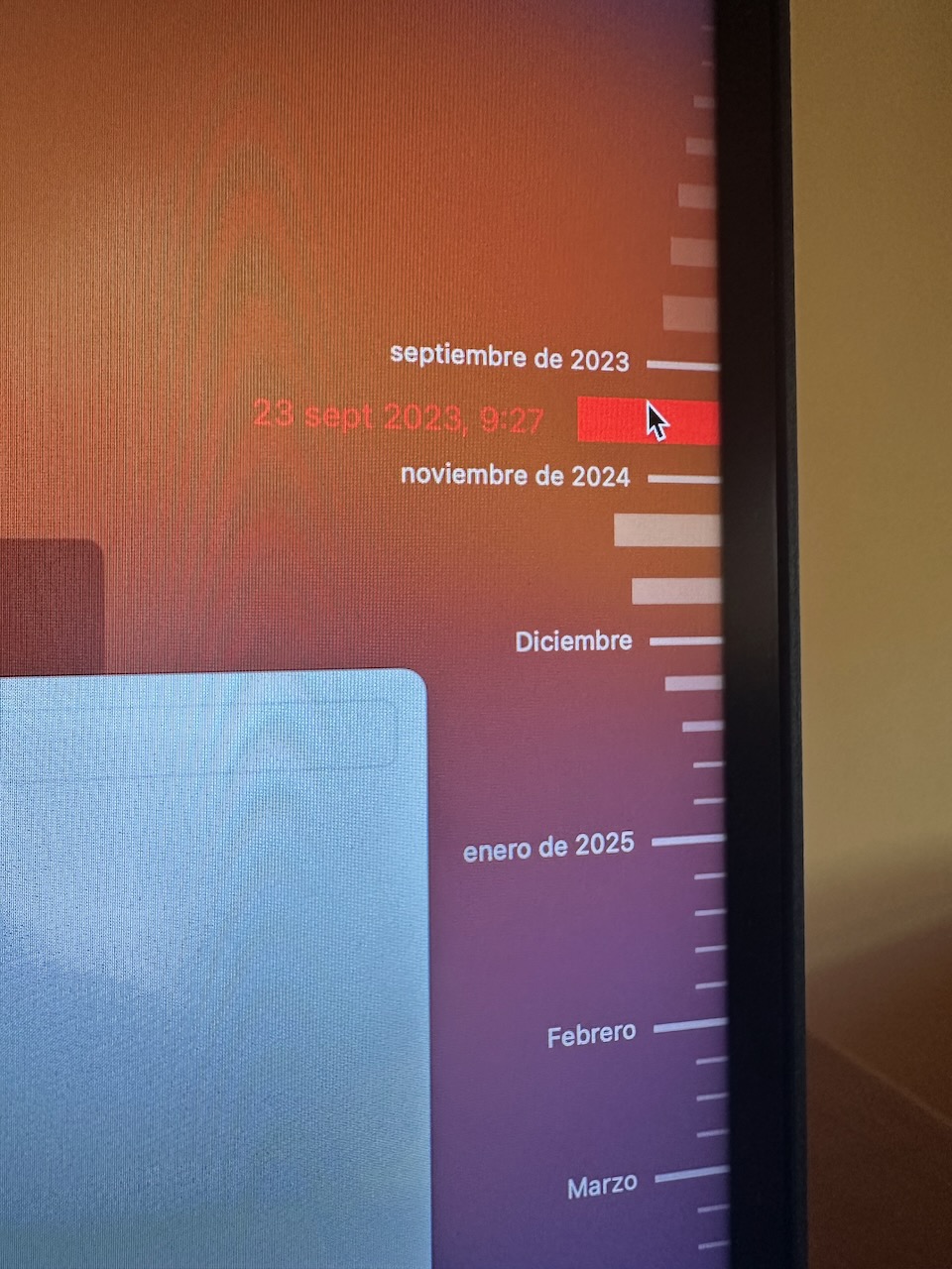

Ahora , no se por qué me ha funcionado la interfaz gráfica y he llegado hasta septiembre del 23
y aparece el segundo disco .
Pero una vez dentro , agua.
También observo que hay un salto desde septiembre del 23 a noviembre del 24 , no se que habrá podido ocurrir .
Y en ese salto se perdió la copia del disco , ya no aparece mas.
Y en la configuración de Time Machine no le tengo excluido , solo un Thunderbolt que tengo y la fototeca de iCloud
