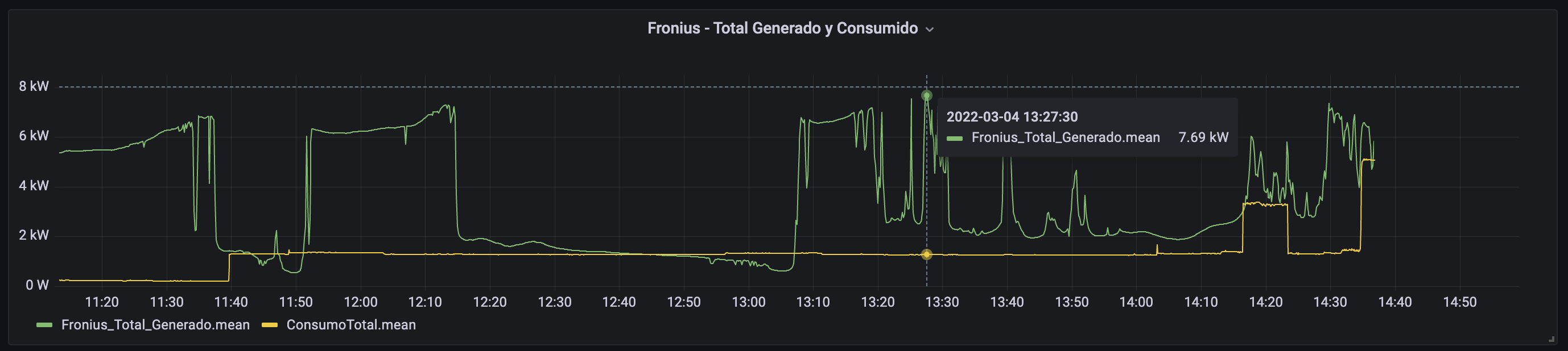

Tengo 15 paneles de 530kWh. 7950W y el Fronius Primo 8.2. Tengo pendiente poner otro panel y el inversor no daría para más. Igual un par de paneles mas porque en realidad nunca llegas al tope del inversor, raro tener todos los paneles trabajando al 100%.

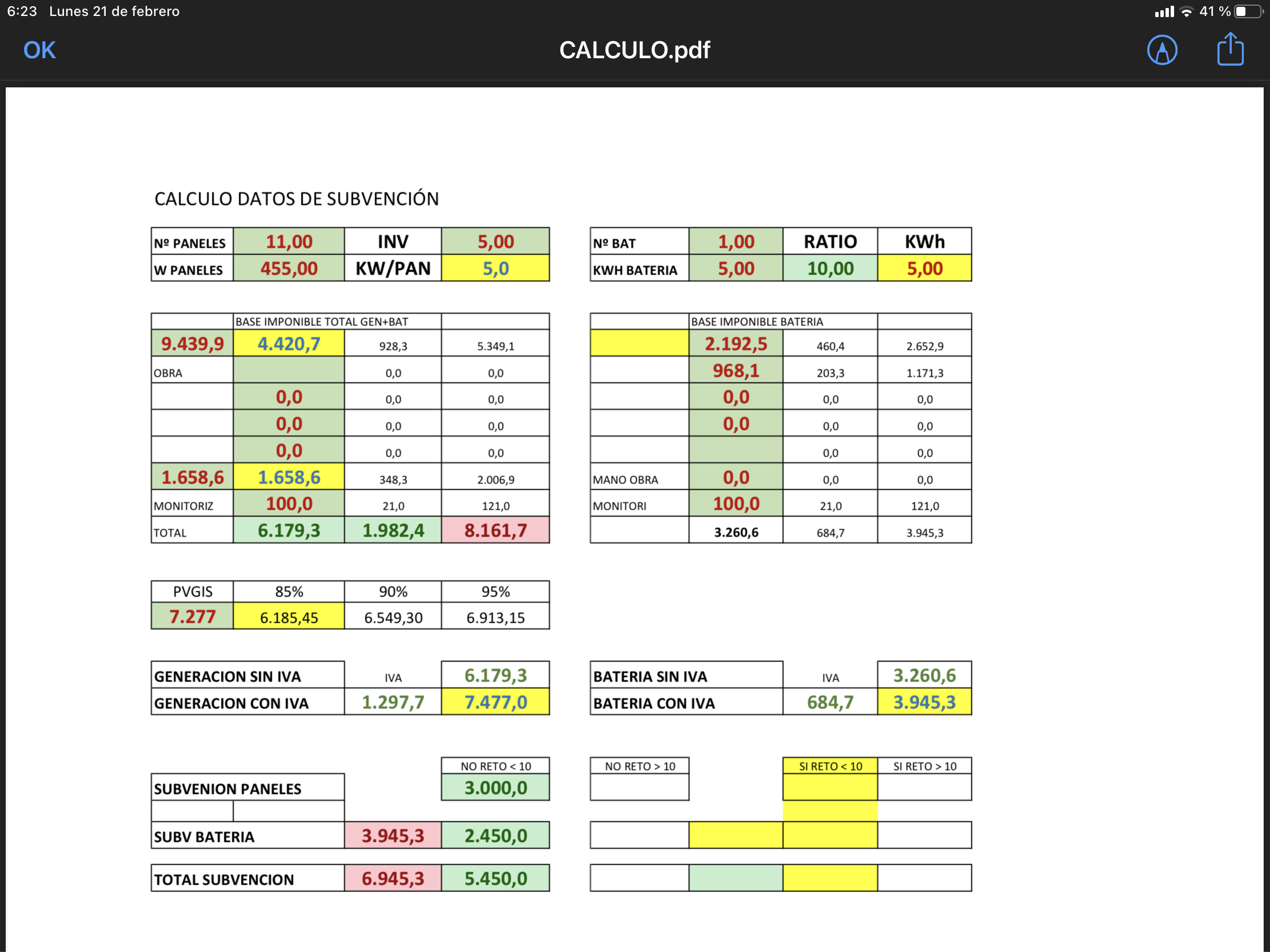

La información que tengo es que la batería tiene una subvención de 490.- euros por Kw. Con los 5 Kw de la que instalo, hablamos de 2.450.- euros. Estos son los cálculos que me ha hecho autosolar. Por cierto, la solicitud de la subvención la entregan entre hoy y mañana. Espero llegar a tiempo…

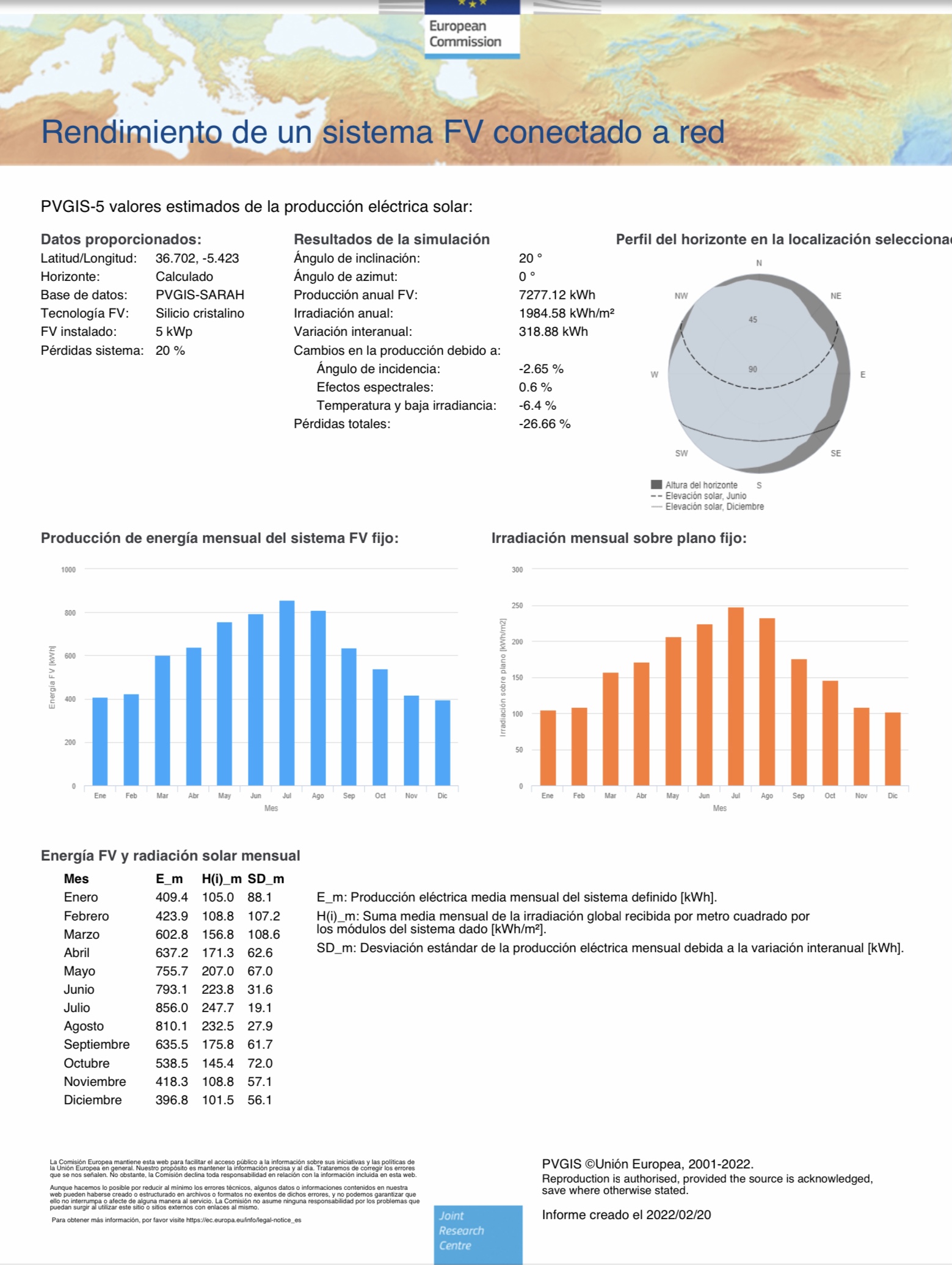

En las copias de la documentacion para la subvención que me han enviado, también se incluye este resumen de producciones del sistema que me instalan.
Mis consumos “Pico” el año anterior fueron 718 Kw en Diciembre, y 689 Kw en Agosto. Para el resto de los meses, la media ronda los 550 kw, así que creo que el dimensionamiento del sistema que instalo irá bien. Aunque tambien es probable que mis consumos suban, porque ”como tenemos placas”, nos relajemos y no tengamos ningún tipo de control.
Curioso que los cálculos iniciales de las dos empresas que me han presupuestado fuesen de que necesitaba 4 kwatios según la primera y 4,2 según la segunda. Subirlo a 5kw ha sido por petición mia… Y creo que con el inversor me quedo corto, porque si en el futuro decido colocar algún panel más, el inversor podría ser un “cuello de botella”, y habría que cambiarlo por uno más potent. Supongo que también se podría colocar un segundo inversor…

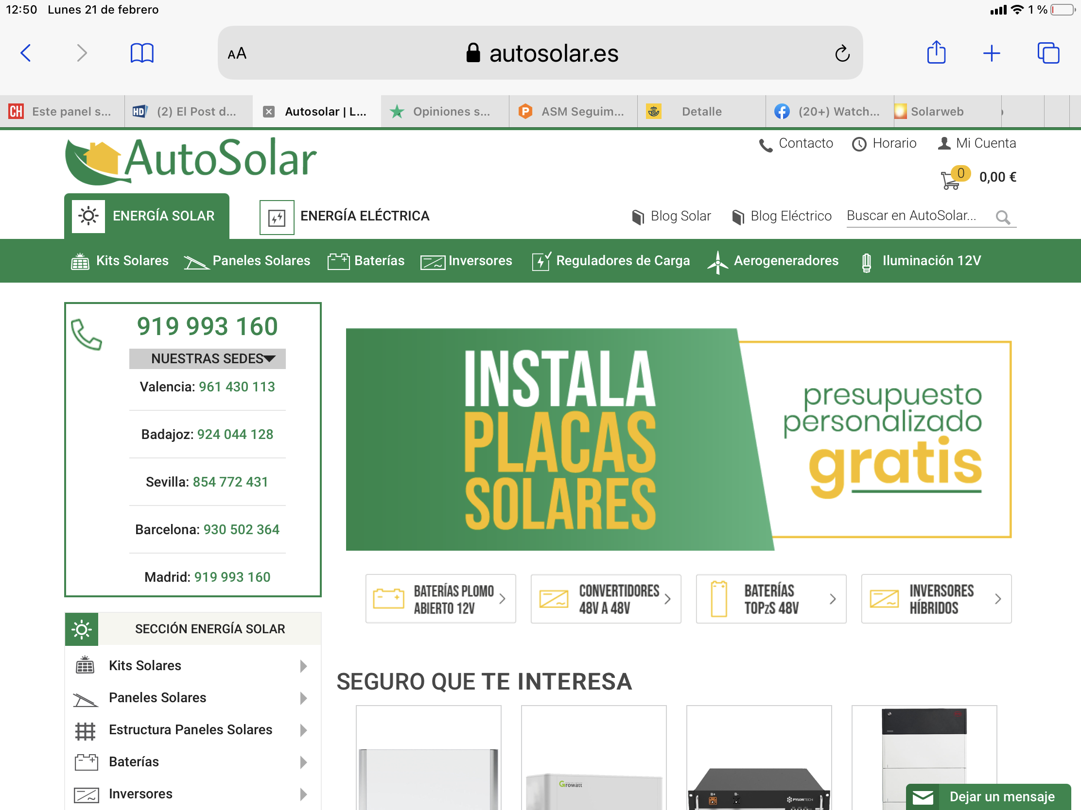

@morrison2 Una duda: ¿Autosolar te gestiona la subvención?
En Galicia, me consta que no es así en todas las comunidades, para pedir la subvención es necesario pasar por el aro y contratarlo a través de empresas que se hayan dado de alta en el Institugo Energético de Galicia:
Estoy por preguntarles, por curiosidad, ya que me he fijado en el listado y parece que se están moviendo, hace un año aquí no aparecían. En su web pone:
Y en la página de la Xunta hay esta empresa:
Estos fueron capaces de ir creando sociedades en las comunidades que exigen estar dados de alta para poder optar a las subvenciones.
Sí. Me la están gestionando ellos (Autosolar) .Incluyeron 250.- euros por ese concepto en su presupuesto. Y aunque finalmente lo puse todo en marcha a la vez, no me habían puesto ninguna pega para tramitar la subvención (previo pago del costo de la tramitación, claro), aunque aún no tuviese nada en firme con ellos. Otra empresa me exigía tener aceptado por escrito el presupuesto antes de mover nada…
Si lo dices por las baterías, y se las encargas a ellos, no creo que haya el menor problema. A mi, hasta el momento, me están pareciendo super serios y muy buenos profesionales.

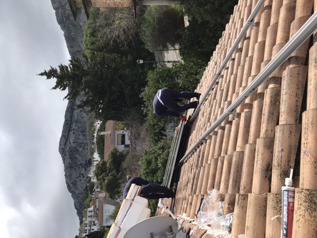

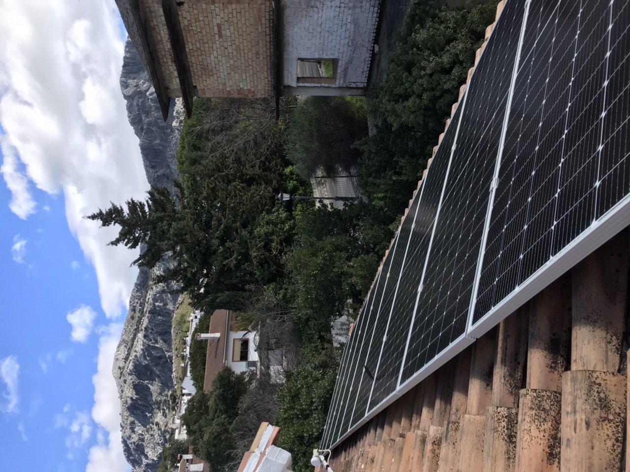

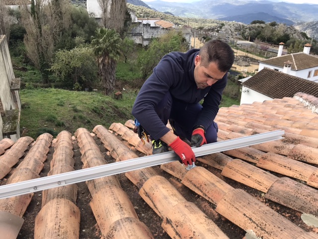

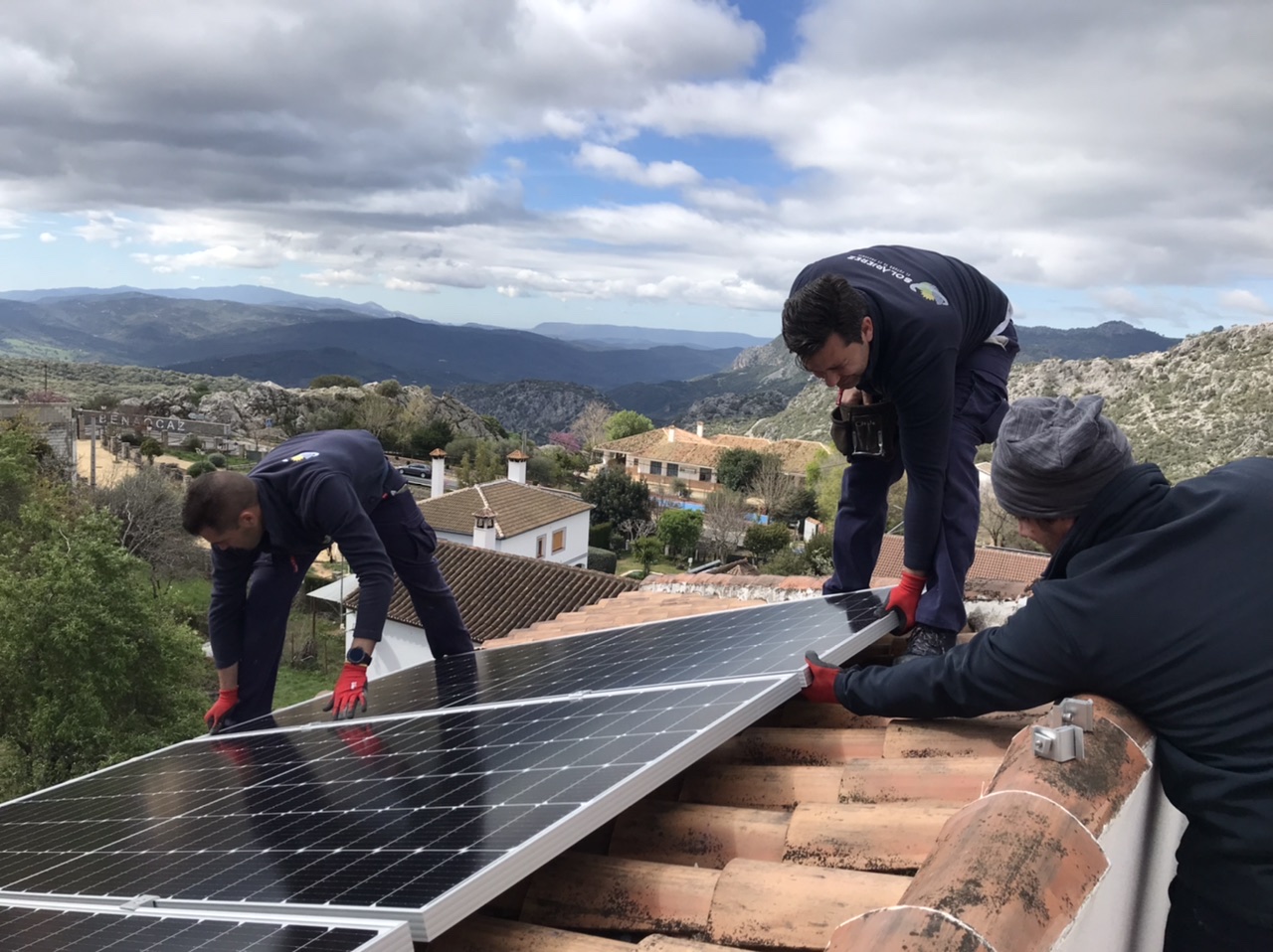

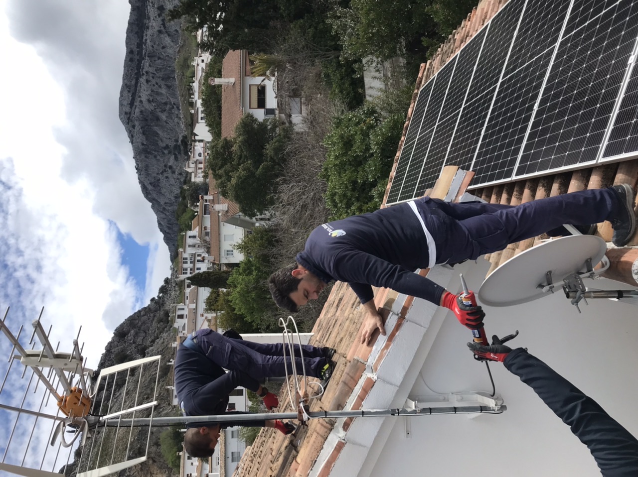

La instalación la terminaron el viernes, en torno a las siete de la tarde. Vinieron tres instaladores y lo dejaron todo listo en un dia. De 09 a 14. Parada para comer de una hora, y de 15:00 a 18:30. Todo muy rápido.
Estaba bastante acojonado porque, tras muchas semanas sin llover, justo el día antes de la instalación, llovió mucho durante al menos tres horas Por la tarde/noche. Bajaron además las temperaturas hasta los dos grados durante la noche, y ayer por la mañana amaneció muy nublado, con lo que el tejado estaba como una pista de patinaje cuando llegaron los instaladores. Tengo además teja árabe (en piezas de a una), que son bastánte frágiles cuando están mojadas, así que me temía lo peor…

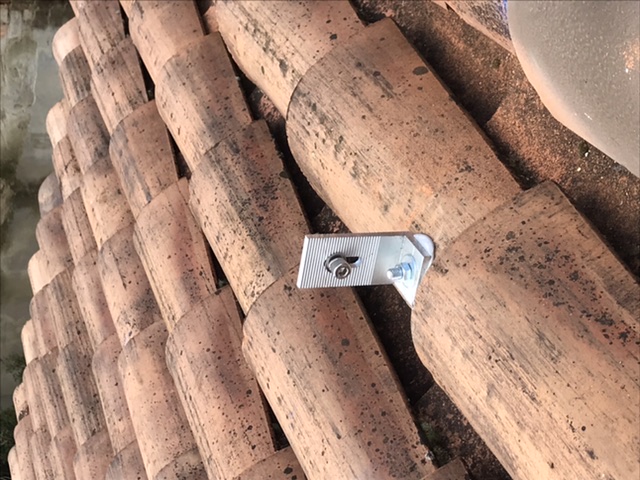

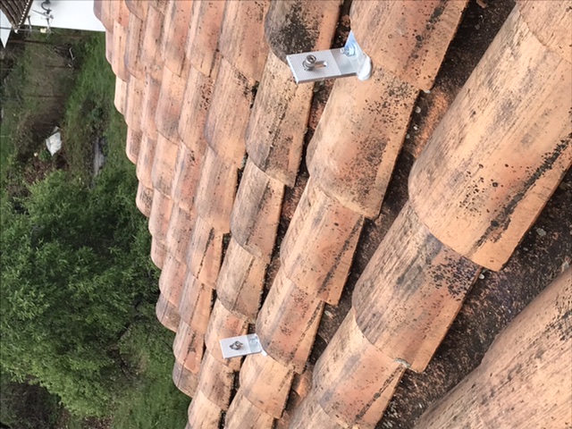

Pero la gente que vino eran buenos profesionales, y se pusieron a subir el material desde el garaje a la azotea, organizarlo un poco todo, y a eso de las diez se montaron al tejado. El anclaje de las olacas se hizo con varillas roscadas de acero metidas hasta llegar a las bovedillas del techo (perforaron teja, hormigón y la capa de aislamiento proyectado. Las varillas ancladas con resina que metían por el agujero con una cánula, luego un pegote de silicona sobre la base que asomaba de la varilla, y las fijaciones roscadas sobre ellas. Los instaladores eran una empresa de Jerez (SolarJerez), que Autosolar subcontrata, y debo decir que hicieron un buen trabajo, rápido, cuidado al detalle y muy profesional.
No sé porqué el foro me gira algunas fotos 90 grados a la izquierda…. Y no veo cómo regirarlas a la derecha…. Es la primera vez que me pasa…
Tres tios, 7 horas y media, para poner dos anclajes ??
Dónde están los paneles ? Y la foto de la producción?

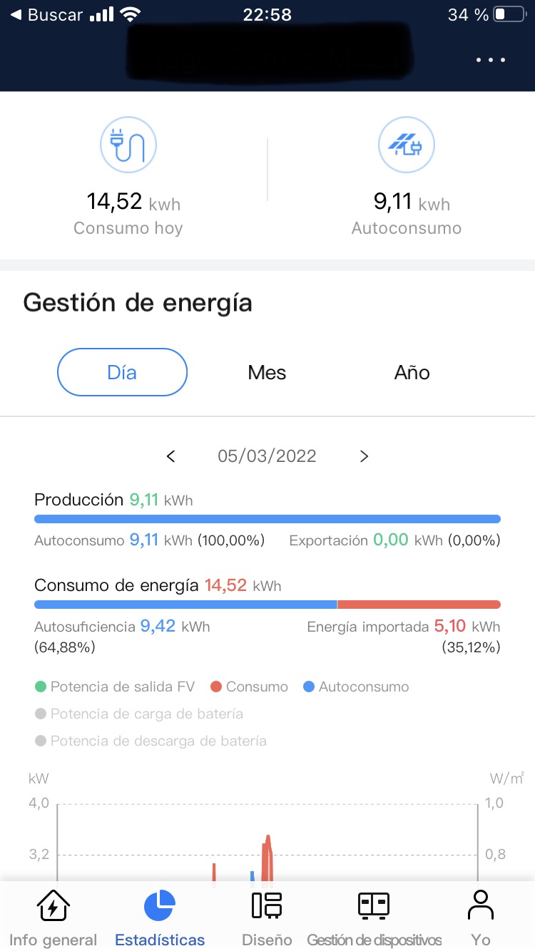

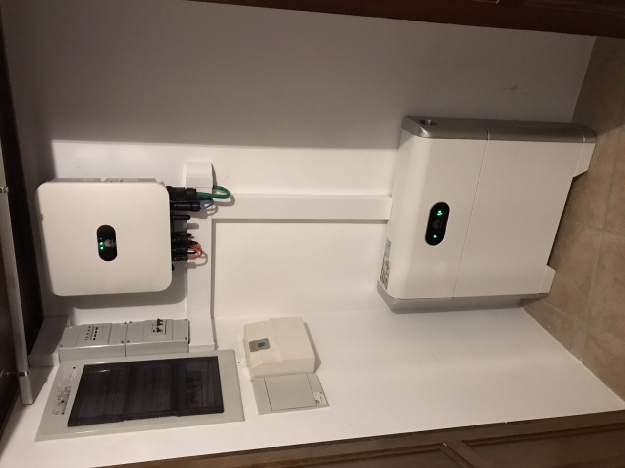

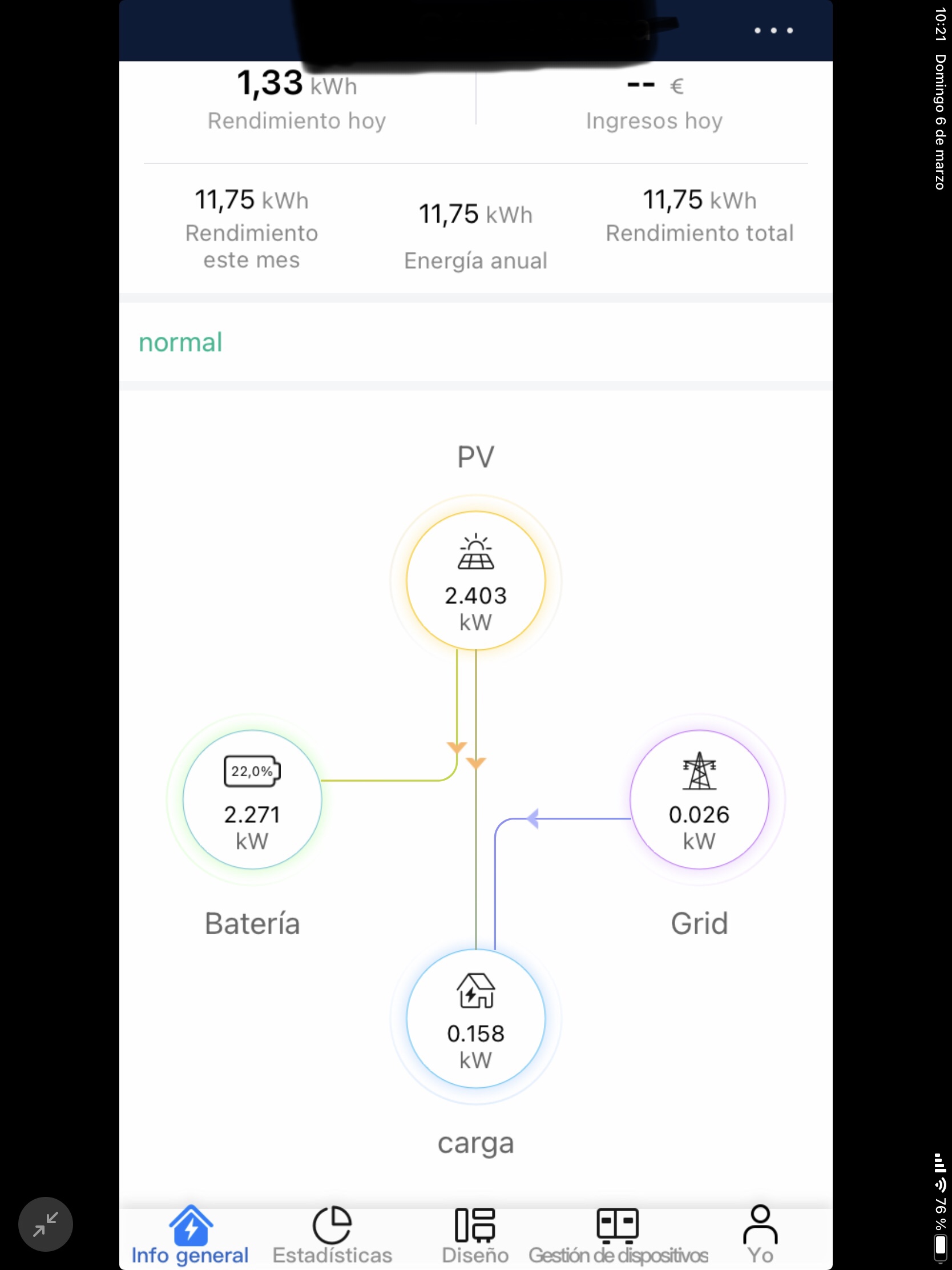

Ayer fue el primer dia de producción, aunque no fue un dia normal, porque estuvimos de viaje durante unas cuatro horas.
La bateria se descargó totalmente la tarde del jueves ( pusieron el sistema en marcha casi a las siete, cuando ya no había producción solar) así que la mañana del viernes la empezamos sin nada en la bateria, hasta que las placas comenzaron a producir, a eso de las 10 de la mañana. Este es el resumen que me da fusión solar del dia de ayer..
Insisto en que no es un dato muy fiable, porque estuvimos fuera de casa unas horas. Pero estuvimos en casi un 65% de autosuficiencia, aún habiendo partido de una bateria totalmente descargada.
Funcionamiento del sistema ahora mismo. Diez y cuarto de la mañana,
