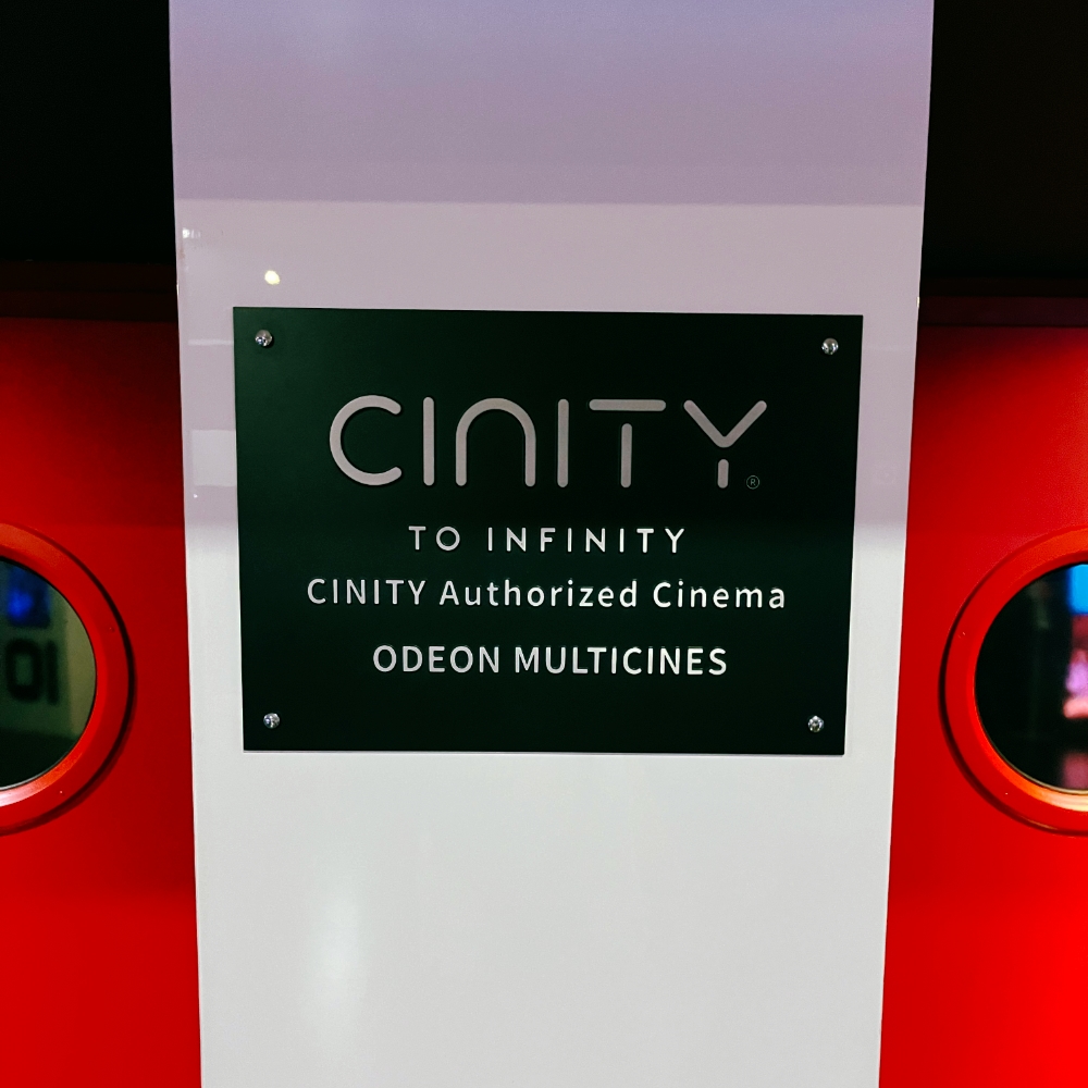

Vista la de Indiana Jones en una sala con CINITY, con placa en la entrada, como en los viejos tiempos.
En esta sala ya tenían un proyector Christie que es un escándalo, pese a la purpurina. Y la verdad es que no he notado diferencia... Se ve de flipar, pero es que ya se veía de flipar. Lo que si es para nota es la demo de CINITY que sale justo antes de empezar la película. Negro absoluto y una sensación de tridimensionalidad que te deja loco.
Por cierto, hoy tenían el sonido como debe ser. En su punto, con graves dolorosos y volumen con una dinámica exquisita. Y encima en versión original, no se puede pedir mas. Bueno, si, que le den caña al aire acondicionado que la sala parecía un horno.
