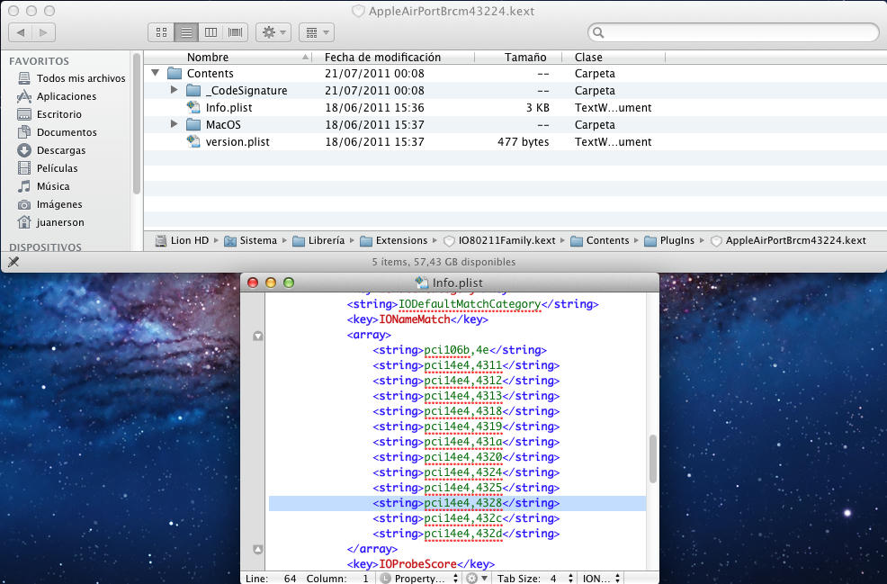

Hey Federico, y qué pasó con la AirPort Extreme Broadcom 4328 genuina de Apple que ibas a comprar, la probaste?
Respuesta: El post de los Hackintosh: o cómo instalar Mac OS X en tu PC

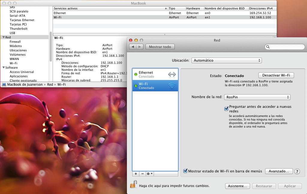

juanerson me podria recomendar algunamanera para subir imagenes?, no la he probado todavia me lleguó ayer..... desde el 13 de diciembre, y el adaptador mini pcie me lleguó hace ya unos dias. esta vez se han demorado mucho estos chinos de ebay.....jejejejejeje ¿no creo que eso me de pci configuration being? verdad juanerson, y devería de quitar el ethernetbuiltin del boot.plist. si me pueden responder lo pruevo ahora mismo, que tengo que bajar al ayutamiento a pedir un empadronamiento pa mi mujer pa su nacionalidady os puedo subir unas foticos del los chismes,me ha servido mucho la guía de tonymac`s para monarse el hackintosh para esto....un bluetooh usb de jabra.... y para una xfx ati hd5770 que he visto en un pueblo de aqui al lado. bueno espero su ayuda...... ahora suboo vuelvo chao.
EDIT: no es 4328 juanerson sino 21 en la pag 128/7/6 estarn los enlaces a ebay por si quieren echarles un vistazo
Aquí tiene unas imagenes, he utilizao el sistema de DeBilbao, gracias.

juanerson he puesto la tarjeta en la 1ª ranura empezando desde arriba que tenía la misma forma, bueno enciendo en verbose y lleguo al escritorio me detecta la tarjeta nativa con su simbolo de wifi arriba, perfecto pero no se conecta..... sera por el flag del ethernetbuiltin, bueno ya se que funciona, pero ahora mismo no me importa ya que cuando tenga las cosas que me faltan instalare de nuevo, la store va bien todo ok. Salu2
EDIT surfcaster si mire en prefencias y agregé una conexion nueva pero me aparece como ethernet pero con el simbolito del wifi. GRACIAS surfcaster nos os preocupeis si de todas formas tengo pensado empezar desdes cero. GRACIAS A TODOS
en el panel de preferencias/red ¿creaste la conexión? ¿la configurastes?, miratelo

Lo que necesita el compañero Federico es RESETEAR LAS INTERFACES DE RED, eliminando los tres (3) archivos que mencioné ACÁ, y reiniciar el sistema. Con eso deberías obtener Ethernet como en0 (es importante mantener el flag EthernetBuiltIn=Yes), Wifi como en1 (tal como aparece en los Mac)... y en caso de no ser detectada de una vez empezar a pedir conexión de una, entonces OPCIONALMENTE deberás agregarla como "Wi-Fi" en el panel de preferencias de Red, pero repito NO creo que sea necesario. Así deberá quedarte al final tanto en el perfil del sistema como el panel:
Nota: Debo aclarar que como bien dices el modelo es 4321... pero el chipset (lo más importante para las wifi en OS X) es BCM4328, y de esa forma figura en la lista en el Info.plist (NO aparecerá como 4321) dentro de la ruta al driver nativo:
Es decir, es la manera correcta de buscar compatibilidad de componentes con OS X, a través de los ID de dispositivos, en este caso el del CHIPSET de la WiFi (AirPort). Por supuesto, la tuya tiene que aparcer porque es 100% genuina - nativa.
Saludos.
se agradece juanerson la ayuda:hail, y ahora entiendo mejor lo de ethernetbuiltin viendo la imagen que me ha puesto, siendo necesario en un hackintosh para poder loguearse en icloud y store:palmasahora solo me falta la grafica, pero tengo esta duda quiero pillarme una radeón hd5570 de gigabyte o xfx 1gb ddr5, pero es pci-e 2.1 y mi placa tiene los slot de pci-e 2.0, ¿le servirán, Habrá retro compatibilidad por alguno de los dos componentes o me tengo que pillar una que sea 2.0?. Saludos.
Puedo asegurarte que funcionara perfectamente, tan solo que el funcionamiento será como el del puerto 2.0 que de todas maneras en lo que se refiere a rendimiento no lo notaras
Bueno por fin tuve el tiempo para configurar correctamente la red de mi laptop. Como lo describe juanerson ahora si tengo la Ethernet como en0 y la Wi-Fi como en1.
Esto no solo es estético sino que la velocidad de carga de las páginas es superior, se nota una notable diferencia.
Saludos y gracias a nuestro amigo juanerson que tanto nos ayuda
