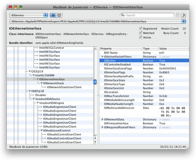

Tu ethernet figura como Built-in (IOBuiltin = True) en el ioreg?
Descarga (en caso de problemas con la carga de imágenes de mediafire): http://www.mediafire.com/?fv40fo6q80xnqbi
Es indispensable tenerla así antes de resetear las interfaces de red, lo cual indica que es "Integrada" como en los Mac.
En ese sentido, debes saber que existe un flag que se establece en Yes para conseguir tal propósito, lo mismo puede obtenerse inyectándola (dispositivo GIGE) en la DSDT como la tiene kakaro por ejemplo, ya él "en teoría" NO necesita ese flag, con lo cual podría colocarlo en NO (o borrarlo) en el o.c.B.p y probar los servicios como App Store, iCloud y Time Machine. Creo también que surfcaster y otros más la tienen inyectada en la DSDT, es la mejor vía, y es super sencilla.
esta en false voy a tratar de seguir lo que me indicas para asi arreglar eso porque esta lento el inter y yo tengo 2 megas y párese aba inicio
listo ya lo arregle gracias! a @juanerson :palmas:ok

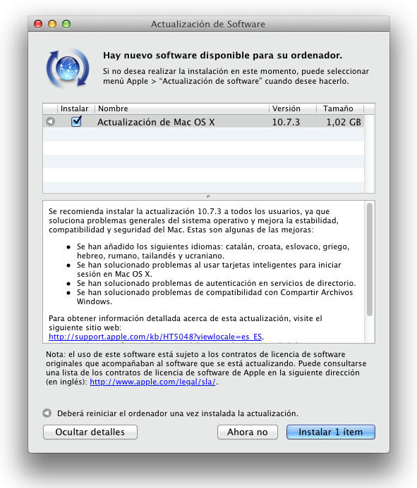

10.7.3 Oficialmente is OUT!
Al final terminó apareciendo desde el módulo de Actualización de Software, en mi caso desde la 11D46:
PERO, ya saben... es mejor aplicar el Combo... sobre todo con esta actualización tan importante y crítica.
A ver quien coloca la primera captura (sin mostrar el serial por favor), con el número de Build. Y el ganador es...? Jajaja.
