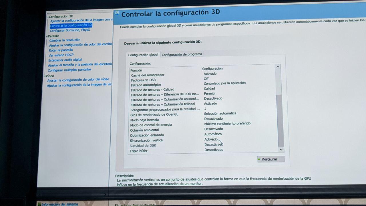

Tal y como han dicho otros compañeros evita algún microtirón establecer en configuración 3D de NVIDIA:
Modo de control de energía --- Máximo rendimiento preferido
Sicronización vertical --- Activado

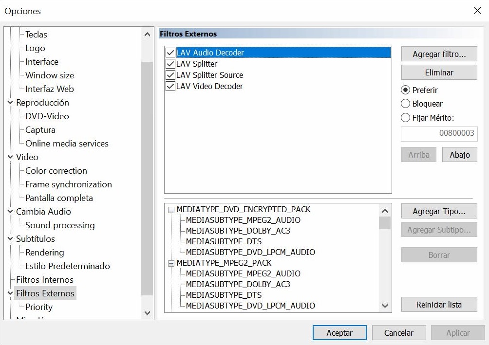

Después vamos filtros externos y agregamos todo lo relacionado con LAV tal y como se ve en la foto, marcando cada cosa y seleccionando PREFERIR en todos ellos.
Con doble click en LAV audio y LAV Video os sale la configuración de cada. Yo lo tengo así. Importante que en LAV video seleccionéis todo tal y como en la foto para aprovechar al máximo la potencia de la gráfica.

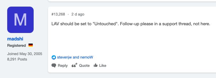

Edito 14-01-22: Lav Video siempre lo he tenido como en esa captura, pero hace no mucho madshi dijo que en RGB output levels hay que marcar Untouched. Aunque no he notado nada, mejor hacerle caso.
