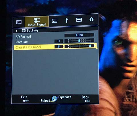

Bueno, por fin me han llegado las gafas 3D JVC con su correspondiente emisor y madre mía. El mejor 3D proyectado que he visto nunca básicamente por tres razones:
1.- Las gafas activas de JVC quitan menos luz que las de Optoma.
2.- El JVC es de por sí tremendamente luminoso.
3.- El contraste sigue siendo bestial.
Me puse Avatar y no podía creer el nivel de detalle, la nitidez, el contraste y la saturación. Por lo visto el alto contraste ayuda a enfatizar el detalle en 3D y las gafas parece que apenas restan en ese sentido. Puedo decir que es la primera vez que proyecto 3D sin echar en falta algo de luz o contraste. Total, que anoche me vi la película Christmas Carol de Zemeckis que es oscura y complicadilla y todo perfecto. Una experiencia de 10.
Pero ojo a esto. Se me ocurre ver qué hacen las opciones 3D. En concreto el ajuste "Crosstalk Cancel" que por defecto viene a cero y que resulta que incrementándolo, la luminosidad de la imagen se llega casi a doblar. WTF?! No me lo podía creer. El maldito proyector ya no sobresale entre los proyectores 3D, es que me está dando una imagen 3D tan burra como la de la OLED que tengo arriba.
Lo lógico sería pensar que como su propio nombre indica ese ajuste previene la aparición del odioso efecto de "crosstalk", que es que cada ojo reciba algo de imagen que no le corresponde. Pero por más que probé y probé no logré encontrar este problema. Finalmente tras probar las películas y las escenas más complicadas pude encontrar un leve crosstalk en unas luces azules sobre fondo azul oscuro en Pacific Rim. O lo que es lo mismo: que esa barrita se queda así. Vaya si se queda.

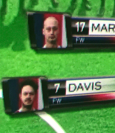

Así es. La verdad es que no entiendo a los detractores, ya que el aumento de resolución no es un timo ni una sugestión. Estoy de acuerdo en que usarlo con material 1080p no aporta nada más allá de suavizar y eliminar la percepción del screendoor. En mi caso con 1080p prefiero dejarlo desactivado. Pero con material 4K me parece un desperdicio no usarlo.
Aquí otra comparativa que he hecho. Esta vez con el móvil. La mejora en detalle es clarísima pese a la mala calidad de las fotos y la compresión del gif. Con el e-shift puedes reconocer mejor las caras de los jugadores por no hablar de los textos.
