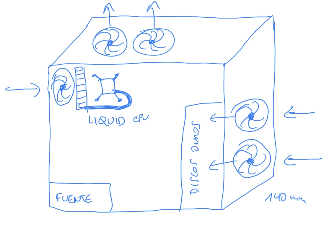

Refloto esto, ya que últimamente un par de mis ventiladores vibran y hacen demasiado ruido y he pensado en cambiarlos y quizás cambiar todo el flujo de aire interno de la caja.
Hasta ahora lo tenía así.

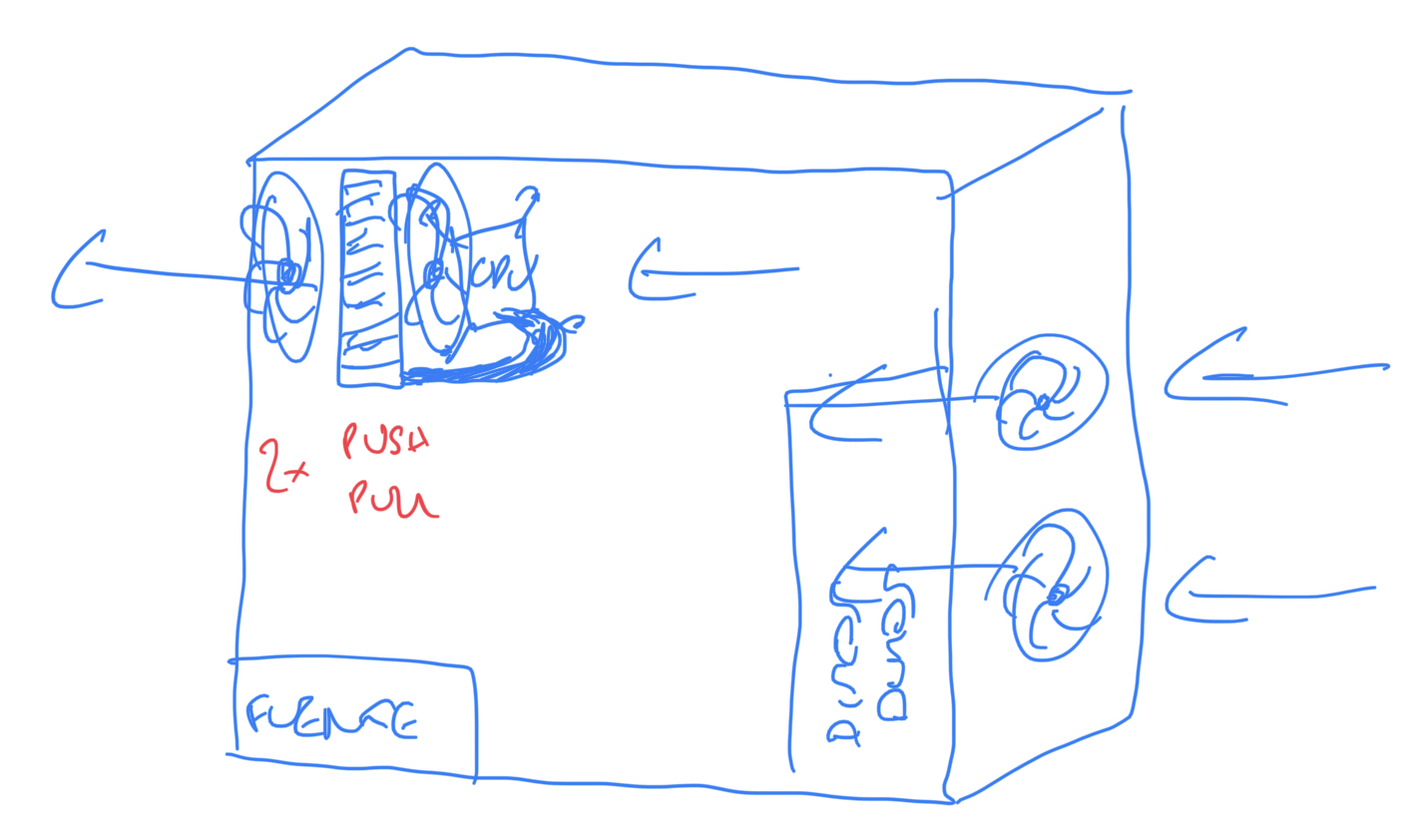

Los 2 que hacen ruido/vibran y voy a cambiar o quitar son los de arriba que sacan aire caliente de la zona de la CPU. También he pensado quitarlos de ahí y meter 2 ventiladores directamente en el radiador en plan Push Pull y que saque aire por atrás.
Recomendaciones y sugerencias para pillar ventiladores de 140mm BBB y sobre cómo colocarlos en la caja?

Lo que no entiendo muy bien es lo de tener los ventiladores traseros y delanteros a contraflujo.
La idea es dejarlo así.
Yo pondría sólo el ventilador de “pull” para tener flujo laminar a la entrada del radiador de la RL y evitar las turbulencias que se crearán teniendo dos ventiladores. Además, hará menos ruido.
Ah, y si tienes sitio para ponerlo en la parte de arriba, mejor.
Arriba no cabe, ya lo probé en su día con una RL doble de las largas Corsair Hydro H110 y no había forma de que entrara en la caja sin tocar con la placa base. Al final tuve que cambiarla por la Corsair Hydro H90 que tengo ahora y ponerla atrás.
