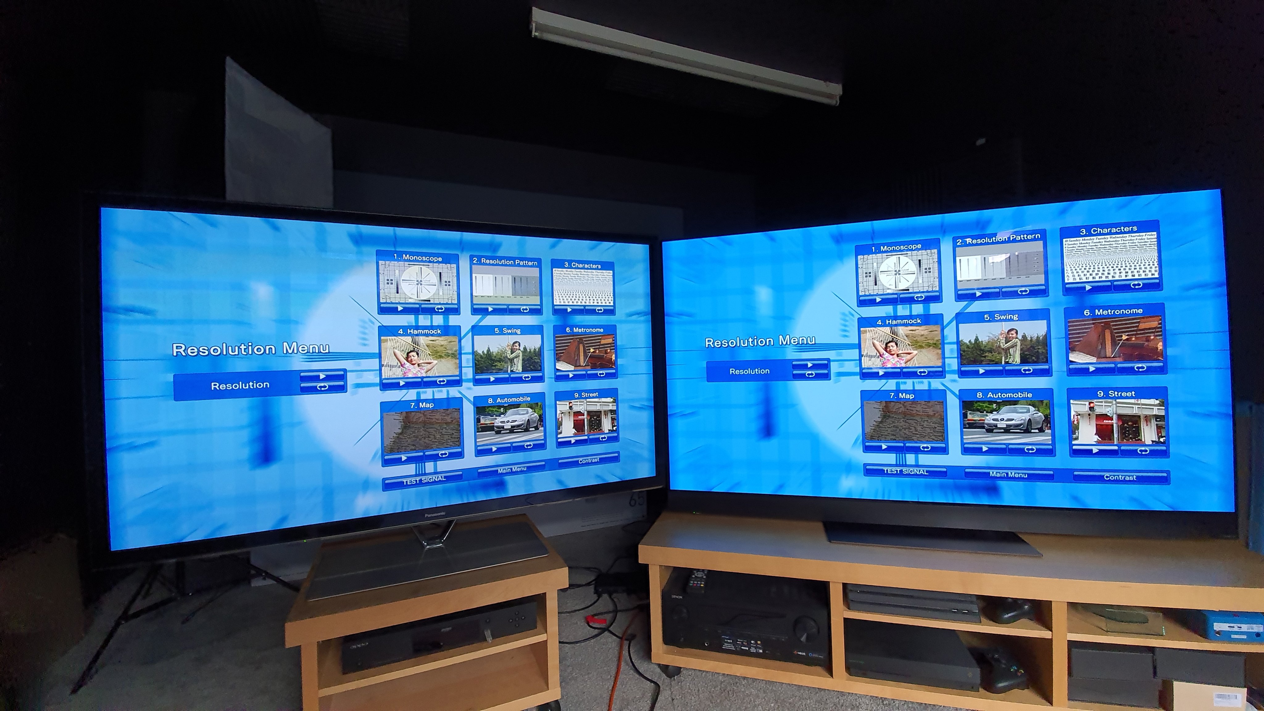

Hola, tenéis la comparativa claridad de movimiento BFI@120hz OLED HZ2000 vs plasma ZT, a partir del minuto 8:06. :palmas :palmas
"In SDR and whit the right settings, we could obtain a level motion clarity that rival even the best plasmas"
No fue marketing ¿Verdad?
Saludos.

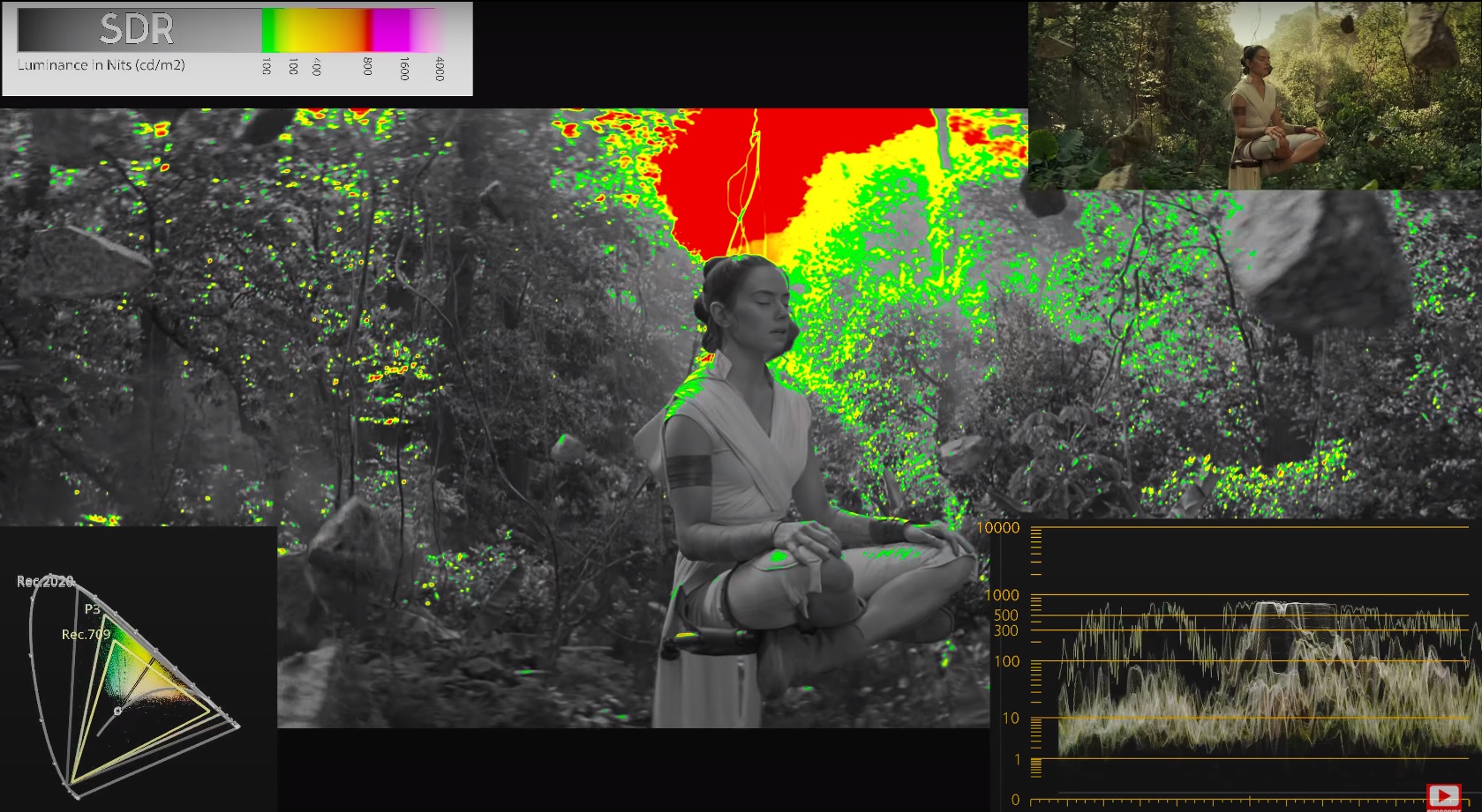

Ahora se dan cuentan, porque este MARKETERO BFI@120hz NO SIRVE PARA NADA > pues si se deja el interpolador de movimiento desactivado IFC (OFF), pues sencillamente NO SE PUEDE EMULAR... sé que los televisores Panasonic en su Resolución de Movimiento es EXCELENTE; por lo que sabemos los propietarios OLED y FALD (me incluyo), que usted NO necesita activar este capador de nits y parpadeante BFI > que lo único que usted necesita, es solamente ACTIVAR el Interpolador de la Panasonic asignando esta configuración equilibrada: IFC Personalizado > Desenfonque (10) / Fluidez (4) como tantas veces lo he manifestado; con esto es SUFICIENTE para obtener un EXCELENTE MOVIMIENTO (cercano a las 1080 lineas) sin sacrificar nits (SDR/HDR), sin parpadeo, sin contornos fantasmas, sin brincos, sin efecto telenovela, sin artefactos, etc. etc... en cambio, cuando usted solamente utiliza el BFI (Max) que es la "única opción" que aplica un verdadero BFI (en todas las marcas), lamentablemente usted perderá un montón de pico nits (como aquí cae drásticamente a 58 nits), y se expondrá más al molestoso parpadeo.
[IMG]
En resumen, en la práctica este BFI@120hz es TOTALMENTE INÚTIL (SDR/HDR).

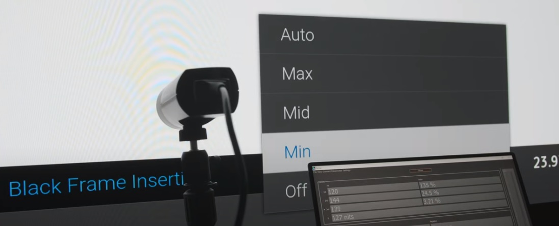

Hola, tan difícil es comprender a Teoh. El lo dice más claro que el agua, no emplear en HZ2000 BFI medio, ni máximo en vídeos de 24hz y 60hz porque introduce algo de judder, recomienda para BFI@120hz la opción MINIMO.
Como váis BFI@120hz:
Sony: Fue muy elogiada por la baja pérdida de luminancia. En el video de Teoh podeis ver cómo lo hace Sony. Las fases oscuras (frame) son muy estrechas. Medium en Sony es más estrecho que Bajo en LG. Low en Sony ya casi no es visible en el video. La efectividad de las fases oscuras en relación con el efecto de muestra y retención es, por lo tanto, más limitada que con LG y Panasonic. Sony también funciona con un pulldown 4: 4 a 96Hz en lugar de un pulldown 5: 5 a 120Hz. Esto resulta en frame oscuros muy cortos por tanto estar libre de parpadeo.
Panasonic: Es el único interpolación de frames y BFI que se separan por completo en términos de tecnología de configuración. Low para Panasonic es casi idéntico a Low para LG. En el caso del medium, por otro lado, el frame rodante es significativamente más ancho que la de LG. Esto implica una mayor efectividad, pero al mismo tiempo una clara pérdida de luminancia.
LG: Tiene la mejor combinación de efectividad y pérdida de luminancia. En medium, sería posible ver incluso en modo de luz diurna con poco menos de 200 cd / m². LG también es el único modelo en low y medium completamente libre de parpadeos. Esto se debe al emplear pulldown 5:5 a 120hz en estas opciones.

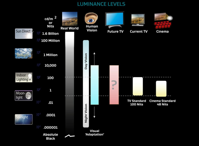

-Una TV HDR suele tener entre 500 y 1500 nits (aunque hay picos de hasta 5000 nits en algunas y
Dolby marca su standard hasta 10.000 nits)
-Una TV SDR son entre 100 y 400 nits
-Un cine son 50 nits
A algunos os sorprenderá la poca intensidad que tiene un cine, pero contad que estáis en oscuridad absoluta y en casa a menudo tenéis las ventanas abiertas a lo loco...
Os dejo esta referencia de Dolby sobre las intensidades lumínicas:

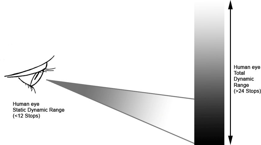

Fijáis que el ojo humano no puede abarcar los 24 stops (unidad de medida del rango dinámico) de un porrazo que la vista es capaz de captar. Concepto clave la visión humana tiene sólo 12 stops si quiere en ratio 10000:1, de capacidad de pillar instantáneamente una porción de ese rango dinámico de 24 stops. Partiendo de ello sale la directriz de brillo CERO nits a 10 000 nits, lienzo logarítmico donde puede recorrer las vista con sus 12 stops (10000:1)
Pero no sólo es eso, para entender la función de ojo humano y el brillo, como véis la pupila se contrae ó dilata de acuerdo a la zona de vizualización en nits!. Otro aspecto importante de la magia del HDR.
Ya que sin ello ver HDR sería tan plana como verlo en SDR, por eso he recalcado la importancia en HDR de detalles en sombra near black y verlo en total oscuridad. A los que tenéis OLED TV no les ha pasado de apreciar contenido HDR oscuro de bajo APL, donde espontáneamente un chute de brillo de 300 nits pareciera que fuese de 1000 como diríais segador.

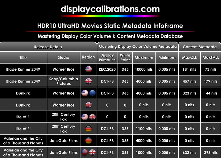

Al decir “parece” significa que no lo sabe, solo que lo cree, pero lo cierto es que no existe ningún documento ni artículo por parte de quienes elaboraron la certificación que confirme lo que aseguras, por lo que simplemente, y hasta que se demuestre lo contrario, se trataría de un simple sello de carácter informativo pegado a la caja de una tele que lo único que hace es garantizar que el aparato comprado cumple con unos parámetros mínimos para UHD HDR.
Y Géminis cuenta con un APL máximo de hasta 1577 nits. Y la Paramount no es un estudio que se caracterice por trasgredir las normas y estándares, sino todo lo contrario
GEMINIS
Study Group Report High-Dynamic-Range (HDR) Imaging Ecosystem - SMPTE específicamente MaxFALL página 42.
El gran Ted aclara de los resultados de MaxFALL/MaxCLL obtenido del reproductor de discos es decir números calculados: There a lot of movies which has MaxCLL & MaxFALL to 0 nits....(usually the 20th Century Fox releases), others are using a typical default which BDA is recommending to be 1000 MaxCLL /400 MaxFALL, others have calculated numbers (which is unknown if they are correctly calculated)
Creo una valoración más convicente para una imágen HDR es como lo hace Teoh, emplear un vectorscopio y/o mapeo de calor.
UHD HDR :Star Wars-The Rise of Skywalker.

Pero vamos a ver, entonces qué pasa, que el iris no se verá afectado si la tele cuenta con la certificación uhd premium, es eso?
Pero si afecta en SDR que son 100 nits, cómo no va a afectar en HDR?
Da igual que la tele sea de 540 o 1000 nits, que si estás en un entorno oscuro se producirá lo que se comentan en los textos que has pegado, que el iris tendrá que ir haciendo micro ajustes para adaptarse, y esto es lo que causa la fatiga ocular y provoca que pierdas detalles entre transiciones, que además en HDR se agudizan respecto a SDR por el mayor impacto
.Es la ley del ojo, y esta no está sujeta al marketing y a la interpretación equivocada que haces de las normas o certificaciones.
No le des más vueltas que aqui hay dos cosas que yo creo que están muy claras:
La norma está hecha con unos parámetros por algo, y esos parámetros son claros. Va hasta 10000 nits, y lo pintes como lo pintes e intentes darle las vueltas que quieras darle, es así. Y las películas vienen masterizadas de todas las formas imaginables. Algunas con parámetros más propios de SDR que de HDR en un contenedor de alto rango dinámico, y otras que hacen un uso muy intenso de la especificación y otras en un ámbito intermedio, o sea, de todo. Y eso no es malo, es precisamente lo bueno que tiene la norma, su enorme flexibilidad
Y a ver si esto lo entiendes por favor porque parece que quieras encasillarnos en una ilusión meramente tuya que no se corresponde en absoluto con la realidad. Nosotros no queremos que haya miles de nits per se. Lo que decimos, es que si las películas vienen de todas las maneras posibles, que lo bueno sería disponer de pantallas preparadas para reproducirlas correctamente, y para eso no nos podemos quedar estancados en esos 540 nits que defiendes a capa y espada (ahora) con el argumento, un tanto rebuscado, de la fatiga ocular, porque es algo que se evita simplemente con una lucecita.
Si es que al final por mucho que busques por Google, la norma HDR está ahí y es implacable contra tus rebuscados argumentos y va hasta los 10.000 nits mas el hecho incontestable de que las películas están llegando de todas las formas posibles gracias a la flexibilidad del HDR que permite que los creadores poco menos hagan las cosas como les venga en gana, y eso es lo que hace que esto del HDR sea tan genial.
