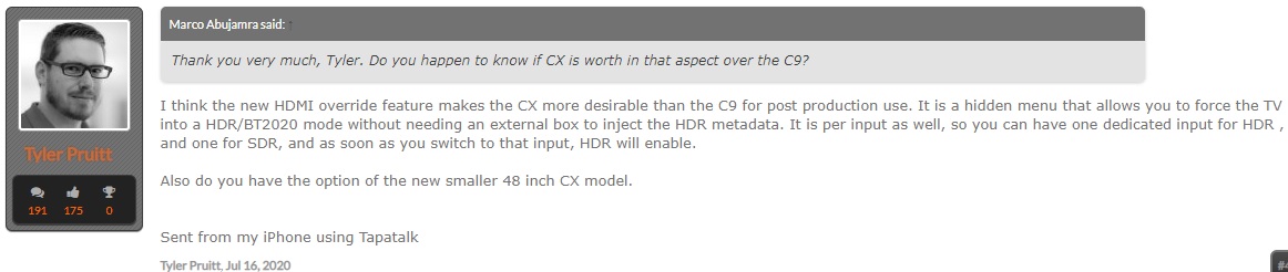

La habilitación del custom escondido con clave 1113111 para HDR en OLED LG TV 2020, permitirá la configuración de los metadatos de entrada HDMI anulándolos. Haciendo del TV para uso en postproducción, tal como lo menciona Tyler Pruitt quien pertenece al software de calibración CALMAN.
