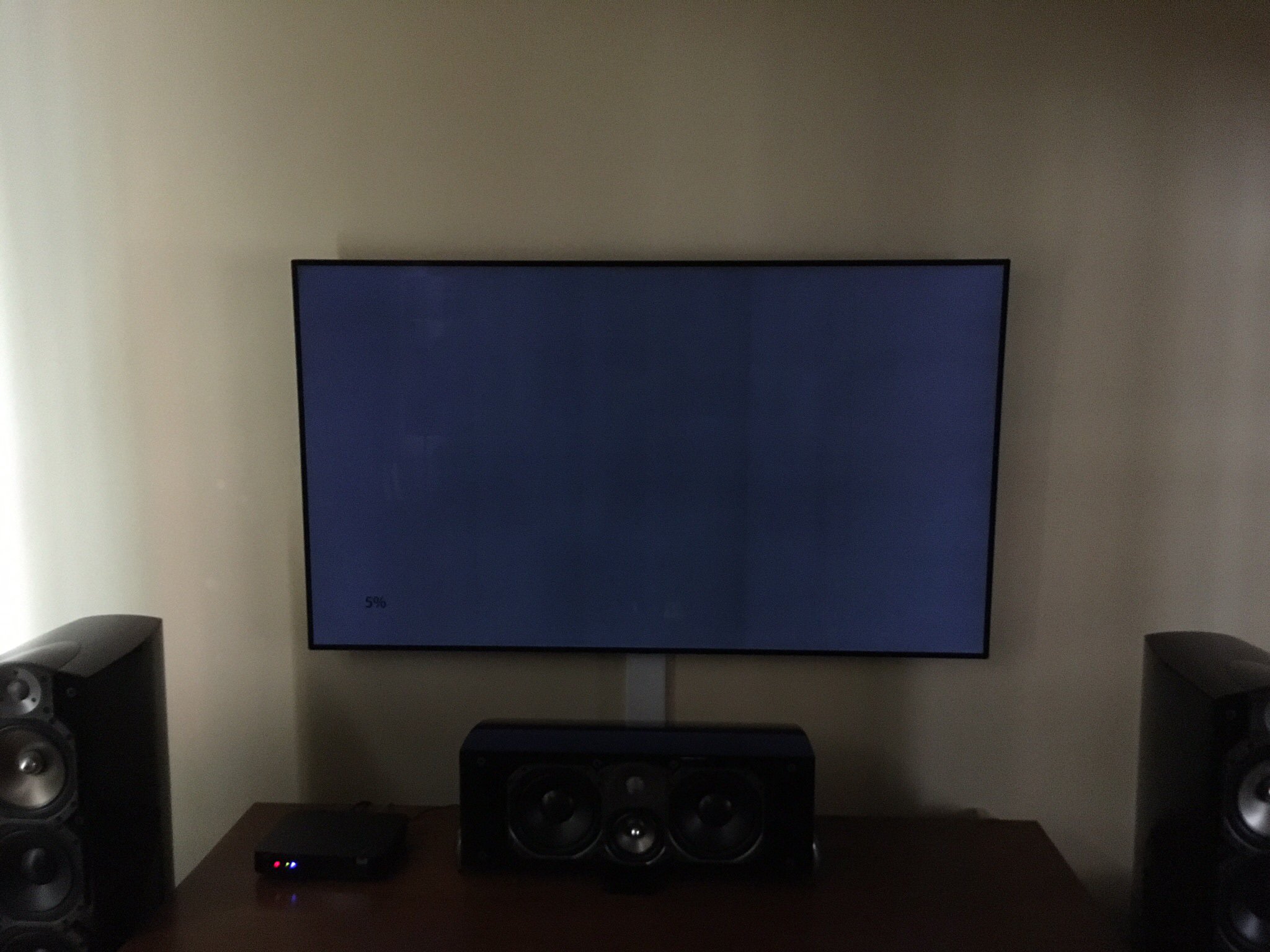

These are the 1st set of attachments sent in and I spoke to 2 sets of representatives. Neither stated they could see anything more than a red screen. My patience wears a little thin when someone is lying straight to my face. Unless the 3 reps I talked to are either color blind or all severely need an eye exam and a set of glasses.
EN CRISTIANO COMO PARA BRUTOS:
Estos son el primer conjunto de archivos adjuntos enviados y hablé con 2 grupos de representantes. Ninguno dijo que pudieran ver algo más que una pantalla roja. Mi paciencia se desgasta un poco cuando alguien está recostado en mi cara. A menos que los 3 representantes con los que he hablado sean ciegos o necesiten un examen ocular y un juego de gafas.

Perdón por el ángulo pero la cámara lucha cuando está llena. Pic no muestra todo tanto como mis ojos, pero se puede ver claramente la parte una banda de información en la esquina inferior L / H.

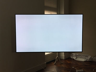

Acabo de unirme a este foro para compartir mi experiencia. Hace unos días encontré una caja abierta LG 65B6 en una gran tienda de caja. Fue a un precio fantástico y, lo más importante, tenía una política de retorno de treinta (30) días. Yo estaba feliz como una almeja hasta que vi el Abierto de Francia ayer y noté algunas anomalías contra el fondo de corte de arcilla roja. Finalmente encontré una pantalla roja You Tube vídeo y, he aquí, mi panel era un lío de IR! Había manchas y rayas y un logotipo visible claramente visible "LG" en el centro de la pantalla. Mirando de cerca parecía que podía distinguir las olas, tal vez una escena de la isla tropical?
Tomé algunas fotos (abajo) pero mi teléfono no estaba a la altura de la tarea. Intentaré otra vez con una cámara mejor en un cierto punto.
Esto es una gran decepción para mí. Yo poseía anteriormente un plasma de Panny que duró más de diez años sin quemar o problemas de IR y, hasta que encontré este hilo, no leía nada sobre OLED tener estos problemas. Me encantaría tener LG reemplazar o reparar este, pero, de lo que he leído aquí, que no parece que va a suceder. Voy a tener que esperar bastante tiempo para encontrar este conjunto NIB en el precio que pagué, si decido quedarme con OLED después de ver esto. Todavía estoy sopesando mis opciones ...

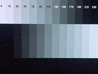

Esto es lo que te puede tocar al comprar una OLED. Es del 2015 pero vale como ejemplo porque las del 2017 también tienen problemas importantes de uniformidad.
Los negros, cojonudos. Sin embargo paradójicamente las grandes áreas oscuras circundantes a negro son muy problemáticas y nos podemos encontrar muy habitualmente bandas verticales que suponene una molesta distracción durante el visionado de películas
