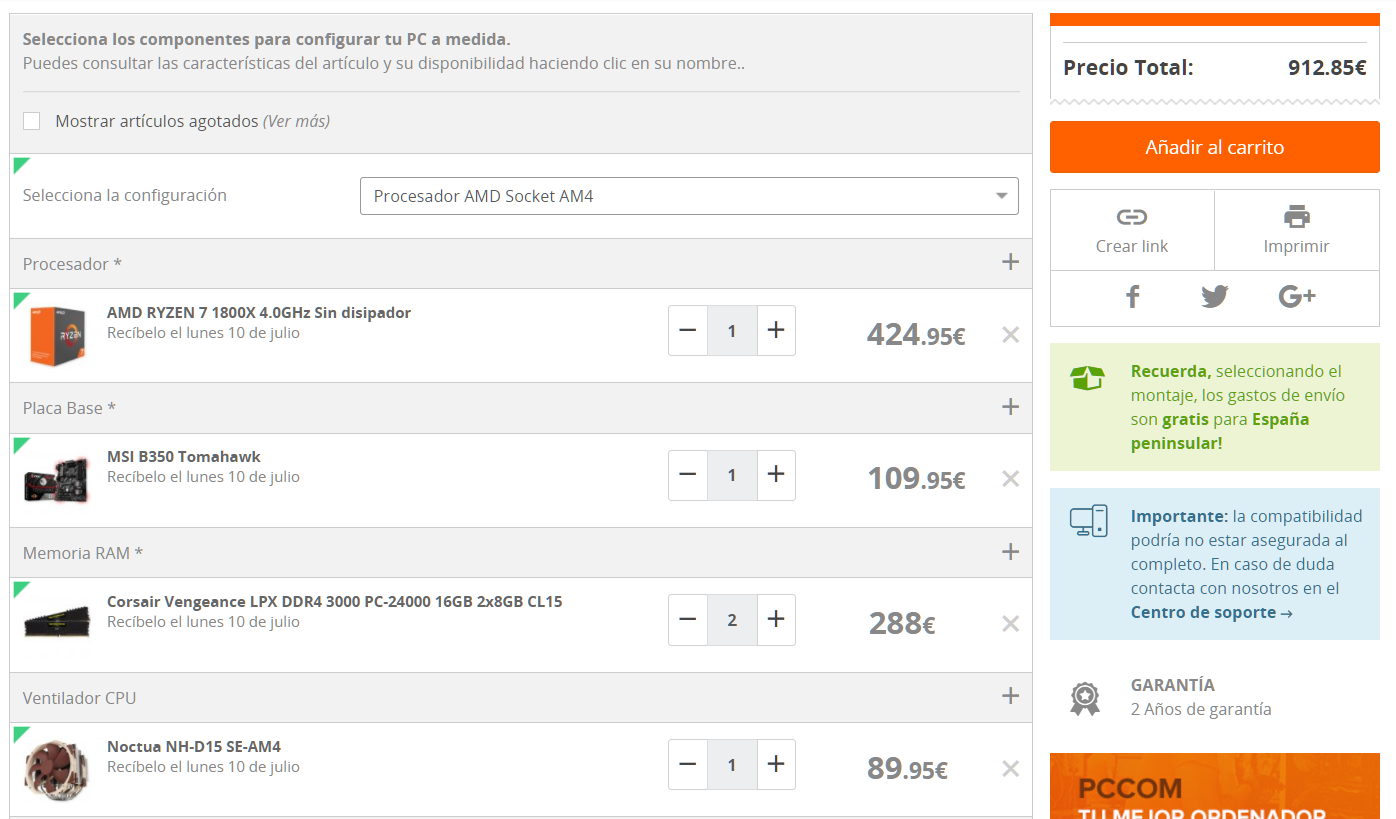

Buenas, estoy leyendo últimamente muy buenas vibraciones sobre los procesadores Ryzen de AMD, y el caso es que le he echado un par de vistazos al asunto pero no se hasta que punto merece la pena el migrarme de lo que tengo.
Por poner en contexto, mi procesador actual es un i7 4790K con 32GB de RAM y una GTX 1060.
La idea sería cambiar placa base, procesador y memorias, pasando a un Ryzen 7 1800X, 32GB de RAM.
La configuración que he hecho suma 912€ en total, que es ésta (ignoro si es correcta o no, ha sido un poco viendo opciones):

Me parece demasiada pasta para un aumento de rendimiento que no sabes seguro si es merecedor de tanto gasto.

Yo tengo un Ryzen, y es la puta caña en verso. En el simulador lo he notado un montón. El aumento de núcleos se nota y mucho. Dicho lo cual, unos cuantos apuntes:
- La memoria está absurdamente cara
- El disipador que viene de stock es acojonante, realmente bueno, si vas a cambiarlo que sea a refrigeración líquida (por unos 100 euros tienes unos packs completos bastante majos)
- La X en el procesador te sobra, no vas a hacer overclock, de hecho en estos procesadores es tontería y solo los más fanáticos del overclock lo tienen en cuenta.
- La web de benchmark es pura basura, esa y casi todas. Tendrías mucha mas mejora que ese 4%, solo tienes que fijarte en un dato:
Intel: Multi Core Integer Speed, 699 Pts Multi Core Floating Point Speed, 742 Pts
Amd: Multi Core Integer Speed, 1345Pts Multi Core Floating Point Speed, 1365 Pts
Respecto a la placa....la MSI es la recomendación de los jugones, niños rata tan típicos de N3D, sin embargo la mejor placa es de lejos la Asus B350 Prime plus. Bios mas estables, y mejores especificaciones, mas USB (3.1 de gen2, gen1 en la MSI) y 6 SATA por 4 de la MSI. Ojo, MSI hace placas muy buenas, pero la tomahawk es tan famosa precisamente porque era estable para hacer OC cuando salieron los Ryzen. Ahora mismo se ha quedado atrás.
Dicho todo esto.... yo mantendría el Intel y esperaría unos meses. Ese ordenador puede dar todavía mucha caña, y mas para el objetivo que dices.

A ver, como he dicho la lista era un poco a BOLEO. MSI no me gusta demasiado como marca, y has dado la clave con ASUS (la que tengo ahora es una ASUS y muy contento con ella.
Lo del disipador es más que nada porque al parecer el modelo 1800X no lo lleva, extrañamente. De hecho por lo que veo los que acaban en "X" no lo llevan. Y tampoco veo el 1800 a secas. Hombre, no es que vaya a hacerle OC, pero bueno, si no hay otra opción pues...
Lo de la RAM es cierto, está cara, pero es lo que hay AHORA. No se más adelante si bajará o qué.
Creo que de momento como bien decís, esperaré a ver como evoluciona el mercado y salvo oferta interesante, me quedo como estoy, pero echando un ojo de vez en cuando :-)

Volviendo a lo del Premiere y los Ryzen, mi opinión es que ofrecen un rendimiento similar a los Intel de precio similar, pero tienen más potencia bruta que puede aprovecharse en futuras optimizaciones o multitarea. Lo de si cambiarlo ahora teniendo un 4790K ya es más peliagudo y no sabría mojarme en eso.
Sobre lo que dice Edgtho, los 1800X vienen sin dispador y además, aparte de la frecuencia de turbo, hacen un ligero OC automático que no hacen los no-X. Si buscamos el punto dulce entre precio y prestaciones está claro que el 1700 es la joya de la corona (8 núcleos por poco más de 300 euros, 65w y buen disipador incluido), pero si se buscan las máximas prestaciones y se está dispuesto a pagar la diferencia no veo problema en ir a por un 1800X, sobre todo al precio actual.
Sobre las placas base, para mi Asus y Gigabyte suelen estar siempre un peldaño por encima de MSI y Asrock sin menosprecio de estas dos, por supuesto. El chipset B350 es un buen compromiso entre prestaciones y precio, pero si se busca una placa base "pata negra" hay que mirar las X370. Luego es cuestión de comprobar qué ofrecen los distintos modelos y a qué precio.
Por cierto, 90 euros por un disipador me parece una sobrada, sobre todo si no se va a hacer OC y hablamos de procesadores de menos de 100w.

Mira, como descartaba las versiones OC no había visto que estas vienen sin disipador. Tomando la tabla que pone Dr_X podemos ver que un i7 7700k rinde un 5% peor que el Ryzen y sin embargo.....
http://cpu.userbenchmark.com/Compare/Intel-Core-i7-4790K-vs-Intel-Core-i7-7700K/2384vs3647
Si sumamos los porcentajes de diferencia "así entre comillas" tenemos que un Ryzen rinde en Premiere un 18% mas sobre tu i7 actual, lo cual es bastante importante.
pd: y sin embargo me mantengo que lo mejor sigue siendo mantener tu configuración actual.
