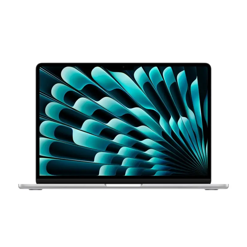

@Tozzi te recomendaba el MacBook Air y yo te digo lo mismo. Son súper potentes y completamente silenciosos ya que llevan ventilación pasiva, algo que agradecerás salvo que trabajes de forma intensiva con IA, en donde te diría que pienses en los MacBook Pro.
Lo que sí que te diría es que a día de hoy, si quieres hacer algo con IA usando modelos locales, necesitas irte a un mínimo de 24GB. Son los que yo tengo y aunque llega para mucho, echo de menos tener al menos 32GB.
El MacBook Air 13" con procesador M5, 16GB y 512GB cuesta en Apple 1.429€ o 49,50 €/mes y me sorprende que la oferta de Movistar sea de 1.199€.
¿No será que falta de añadir el IVA?
En ShopDutyFree lo tienen por 1.173€ y si lo quieres con 24GB y 1TB de almacenamiento sube a 1.626€, que es el modelo que compré en abril por 1.358€ antes de la subida que ha metido Apple. Aún así, son 346€ de ahorro con respecto a los 1.972€ que pide Apple por ese equipo.

Mirado con mi madre cogeré seguramente el Air 13 M5 de 16Gb y 1Tb que son 31,90€/mes, que por 36 cuotas se queda en 1.148,4€. Si lo compras al contado en la web como cliente son 1.449€.
