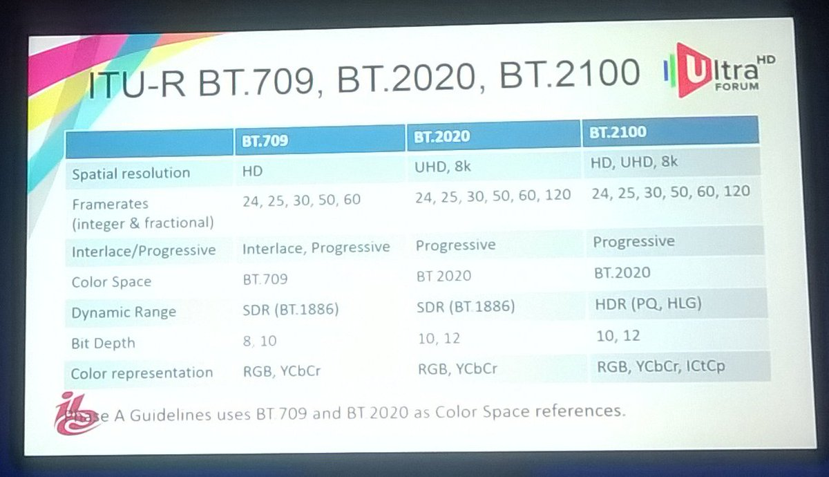

Efectivamente según esta tabla, BT.2020 va con rango dinámico SDR (0-255 en full, 16-235 en limitado en 8 bits, las escalas en 10 y 12 bits son mayores en número pero iguales en los dos rangos). Solo BT.2100 añade sobre eso la capacidad de nits (PQ, HLG) y una diferente representación del color (ICtCp).
Pero no conozco a NADIE profesionalmente que trabaje en Rec2020 en SDR.
