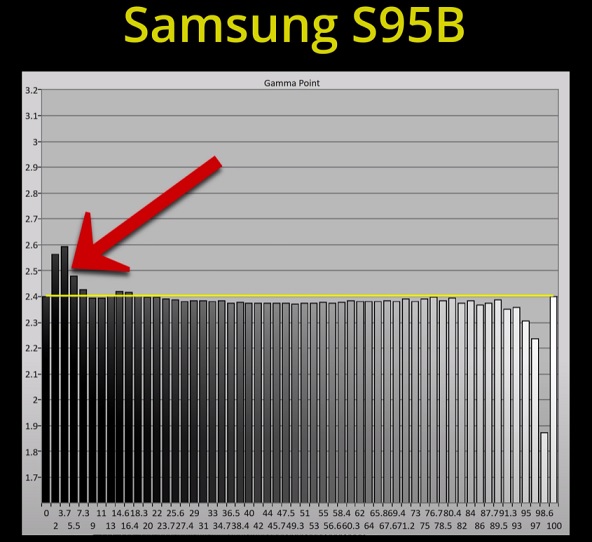

Es sabido que en C1/G1 vino con un discreto oscurecimiento en near black, con el objetivo de sortear el inconveniente de sobre-impulso así otras marcas como Panasonic y Sony también emplean algoritmos de difuminado con el mismo objetivo. Si bien QD OLED no presenta problemas de sobre-impulso por carecer de subpíxel blanco, pero sí y está documentado problemas de sub-impulso.
Algunos del QD OLED S95B han dicho que los oscuros son algo más oscuros, un pelín más oscura sin aplastamiento de detalle en sombra, en las mediciones de Teoh de 2.4 como objetivo alcanza valores hasta 2.6. Ahora si en un C1 habéis encontrado para 2.4 valores por encima hasta 2.5 entonces la conclusión que llegaremos es que C1/G1 que los oscuros son algo más oscuros, pero no llegan aplastar detalle en sombra. Este tema espinoso para algunos dicese calibradores os han aprovechado.
He leído comentarios de asociación de problemas de uniformidad con alteración de la gamma si es algo que te tenéis que reír. Algo que debéis recordar que la gamma SDR va de 0 hasta el valor 100, que podéis ajustar los primarios RGB así como la luminancia correspondiente. Por lo que si observáis que después de una calibración todos los valores de gamma no estás ajustadas a 2.2 ó 2.4 pues sencillamente diré que se ha hecho una mala calibración.

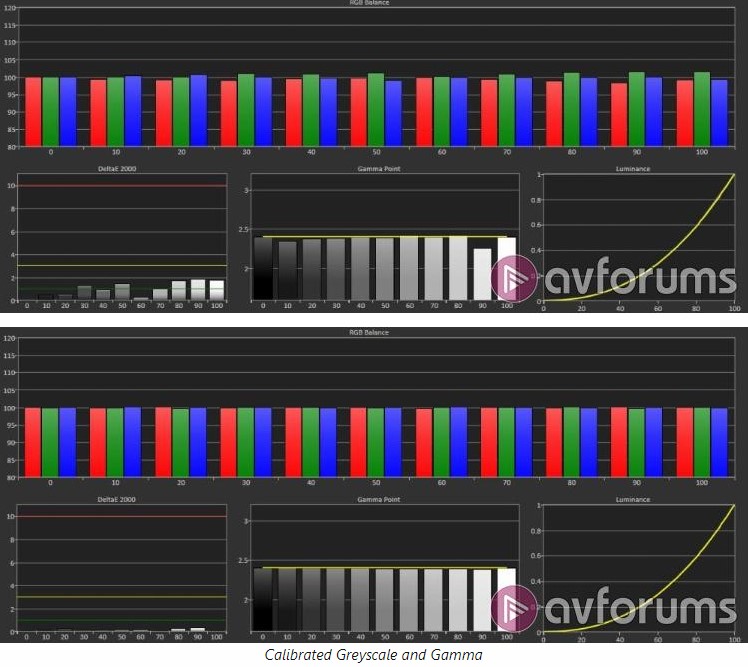

En AVforums suelen hacer observaciones OOTB (recién sacados de caja) y luego de calibrarla quedan así en el caso de C1.
