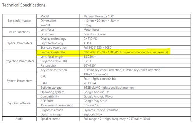

Si bien esto está sacado del manual del Proyector Mi original, el refresh rate bloqueado a 60/120hz sigue aplicando al nuevo Xiaomi Mija 4K.
Pero si va realmente a 120Hz no habría ningún problema de judder con material a 24p, así que seguramente esos 120Hz sean falsos o interpolados.
En 2D el refresh está bloqueado a 60hz. Lo indica Vincent en la review de HDTV test en el minuto 6:27 donde dice que hay judder en la imagen a 24hz y a 25/50hz.
En cambio en 3D no hay problemas con los 24hz porque el proyector refresca a 48hz. Estos chinos son la hostia, si solucionaran estos problemas con el refresh, este proyector estaría genial para un uso en una sala "no dedicada".
