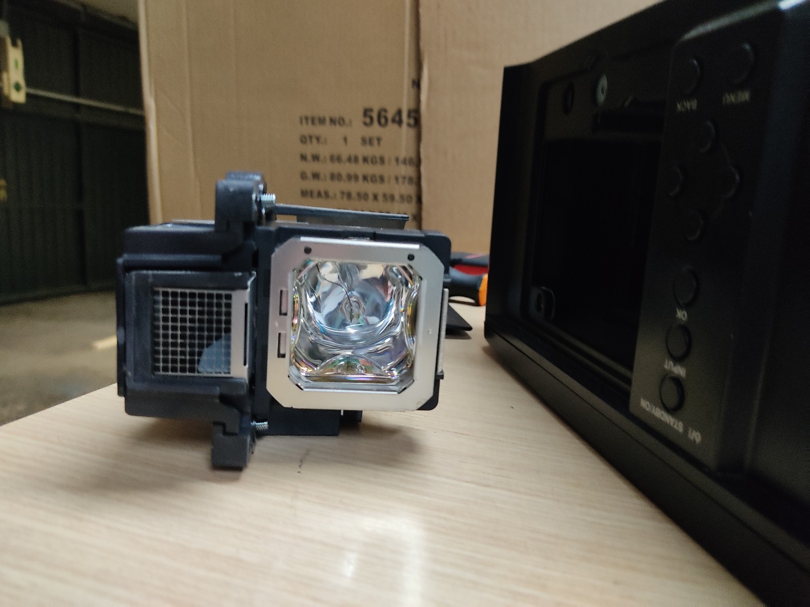

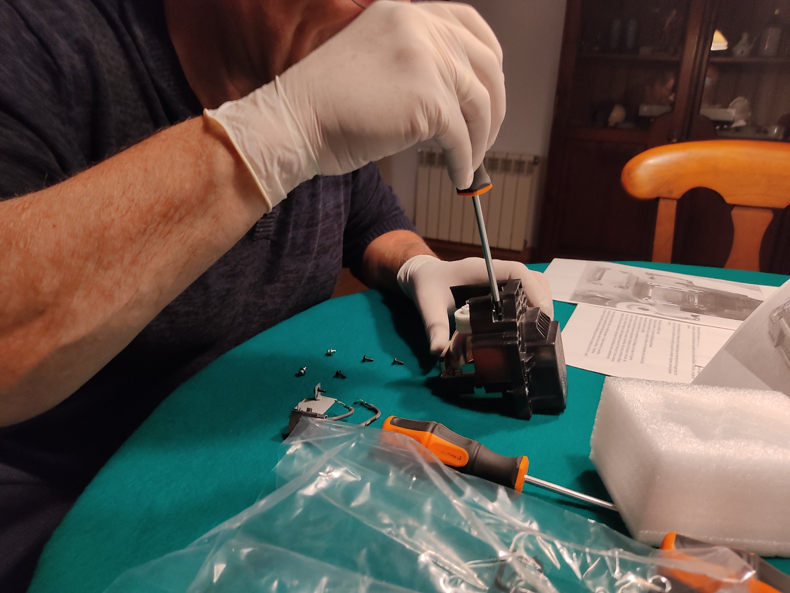

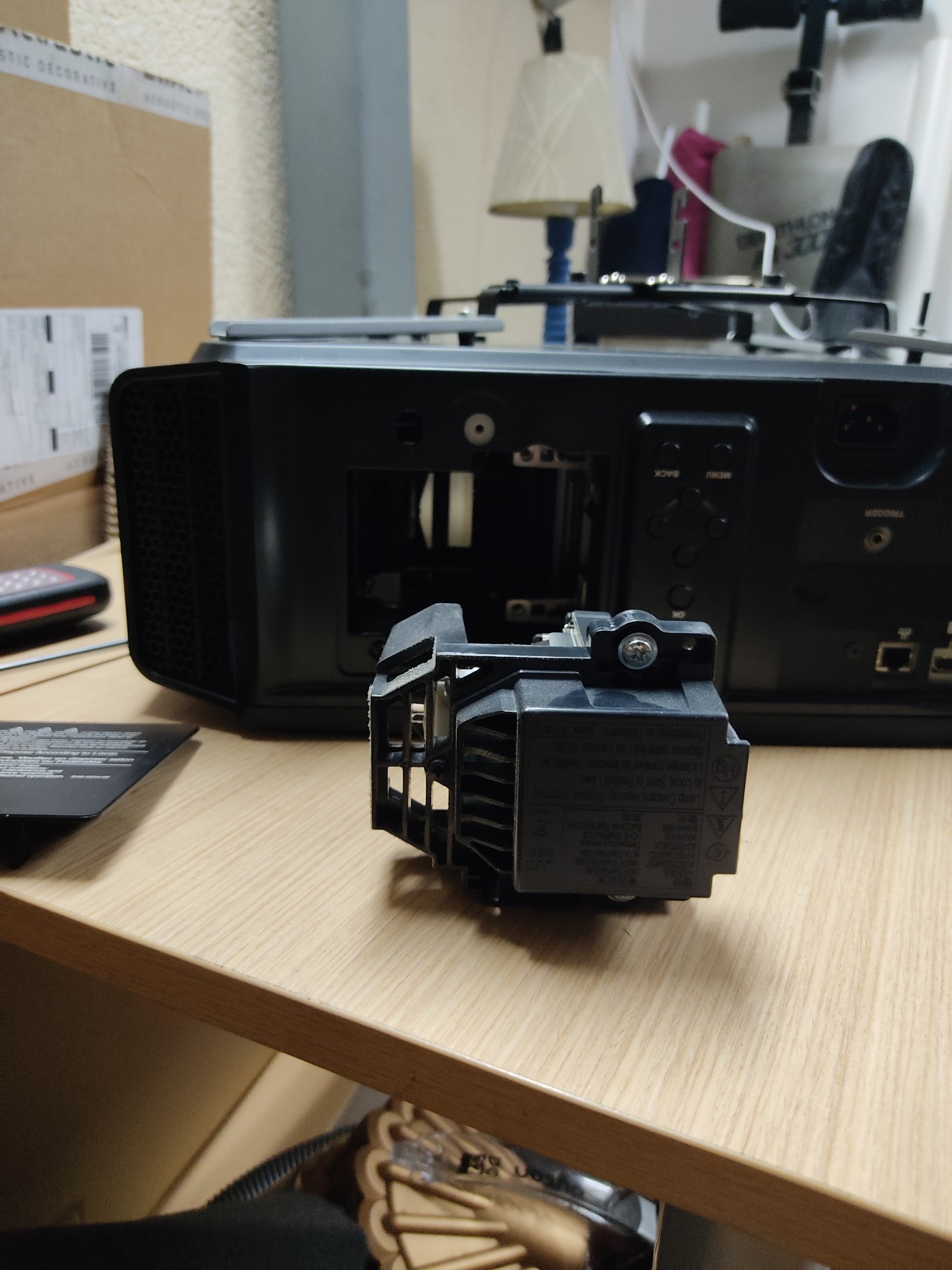

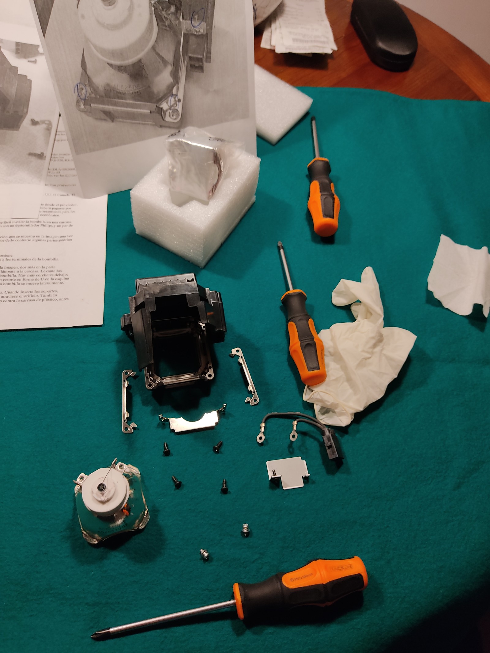

Pues ayer procedi al cambio del bulbo, paso a paso, siguiendo el manual que adjunta el propio Dominic en avsforum y no puede ser más sencillo. Chute de luz una vez puesta que se va incrementando con el paso del tiempo (la verdad que es la primera vez que lo hacía y estaba acojonado, no, LO SIGUIENTE)... Veremos si la cosa sigue funcionando con el paso de los días 🤞🤞🤞🤞🤞🤞🏻🤞🏻
