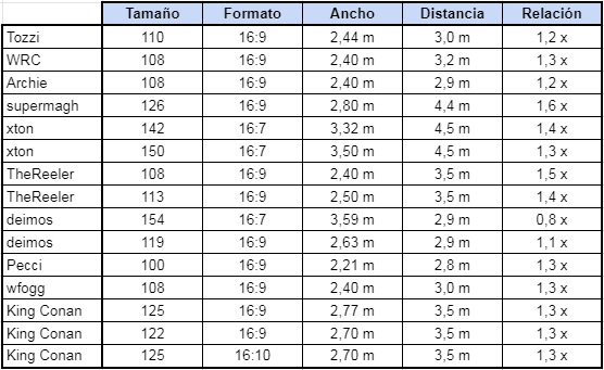

A ver si me explico. Mi Excel no pretende establecer un estandar para expresar formatos de pantallas, lo he hecho de la manera más cómoda para operar. Esa celda tiene formato "16:"#, de manera que yo meto un número, por ejemplo 9, la celda muestra 16:9 pero el contenido es un número que me sirve para que Excel la use para hacer los cálculos. He elegido fijar el 16 y no el 9 porque hay pantallas 16:9 y 16:10, que en general son más comunes que las de 2,35:1. Así que lo que he hecho es hallar la equivalencia de 2,35:1 en un formato 16:X.
Al principio iba a sacármelo de la manga, pero al final he decidido que era mejor hacer una regla de tres facilita. :juas
2,35 → 1
16 → x
16 / 2,35 = 6,81, redondeando, 16:7 (aunque la celda tiene la fórmula =16/2,35).

A ver, por partes. Yo he puesto lo que sale partiendo de lo que me has dicho antes: 142" y formato 2,35:1
142" son 3,61 m de diagonal, que en un formato de 2,35:1 haciendo Pitágoras sale una pantalla de 3,32 de base y 1,41 de alto. Que no es que yo me empeñe, las matematicas no mienten. ;)
Ahora, si me dices que tienes una pantalla de 3,50 de base, aunque sea de formato 2,35:1, te puedes imaginar que no tienes solo 11 cm más de diagonal que de base. ¿3,61? Ni de coña. ;)
Con 3,50 de base, y un formato de 2,35:1, tu pantalla tiene una diagonal de 3,80, y este sería el momento en el que descubres que en realidad tienes una pantalla de 150" y no de 142". :D
Como no me creo que no te sepas bien el tamaño de tu sala y de tu pantalla, pregunto: ¿Puede ser que los 3,50 sea el ancho total de la pantalla e incluya las bandas negras? Porque si no hay algo que no cuadra. Mide a ver el ancho y el alto de la zona blanca de proyección y lo calculamos bien. ;)

TamañoFormatoAncho pantallaDistanciaRelación
Tozzi11016:92,44 m3,0 m1,2 x
WRC10816:92,40 m3,2 m1,3 x
Archie10816:92,40 m2,9 m1,2 x
supermagh12616:92,80 m4,4 m1,6 x
xton14216:73,32 m4,5 m1,4 x
xton15016:73,50 m4,5 m1,3 x
TheReeler10816:92,40 m3,5 m1,5 x
TheReeler11316:92,50 m3,5 m1,4 x
deimos15416:73,59 m2,9 m0,8 x
Pecci10016:92,21 m2,8 m1,3 x
wfogg108?16:92,40 m3,0 m1,3 x
WRC decía que 120" en su caso le parecería excesivo, le saldría un 1,2 x.
Yo soy de los que se sientan siempre en la última fila de atrás, así que .... según tu premisa, debería aumentar la diagonal.
La regla no es mia, la recuerdo de los tiempos de mundodvd, cuando me registré y buscaba información antes de comprarme el tritubo. Ya ha llovido... :sudor
Lo que decía la regla era que a los que les gusta sentarse cerca en el cine deben tener una distancia de visionado de 1,5x respecto al ancho de la pantalla, y los que son de sentarse hacia atrás deben tener una distancia de visionado tirando a 2x el ancho de la pantalla.
Así que según eso lo que tendrías que aumentar es la distancia de visionado, o disminuir la diagonal. Pero... (seguir leyendo ;))
Yo también soy de sentarme hacia atrás, como a 2/3 de sala más o menos (dependiendo de si la película es 1.85:1 o 2,35:1). Obviamente me gustaría tener cuanta más pantalla mejor, pero a 3m de distancia de visionado y según esa regla se me quedaría una pantalla 1,5m o 2m de ancho, y como me ha parecido muy poco he pensado que podía probar a ver si estoy cómodo con algo más grande. :juas
Por eso viendo ayer los números que poníais me he animado a hacer el Excel, porque os veía a todos "muy cerca", y efectivamente ha sido muy interesante porque todos estabais a esos 1,5x o menos. :pensativo El único que sube del 1,5x es supermagh y por poco, y además dice que podría ponerla un poco más grande. Bueno, y @Seoman, pero no le he incluído porque su porblema es que si se sienta más cerca se choca con la pantalla. :juas
Así que precisamente, aunque según la regla esa debieras sentarte más lejos, si especialmente tú, que dices que eres de sentarte atrás del todo en el cine, me dices que te sientas a 2,90 que sale una relación de 1,2x... :hala Si dices que así estás cómodo me da bastante esperanza a poder aumentar la pantalla. :)
Así que al final voy a hacer eso, pasar totalmente de la regla y probar. :martillo

Venga va, pantalla elite screen 16:9, ancho 2,7m 125" sentado a 3,5m.
1,3x.
Estás en la perfecta normalidad del foro.
Te he puesto tres filas porque no me cuadraban los números. 2,70 de ancho a 16:9 es una pantalla de 122", y 125" dan 2,77 de base. A no ser que tu pantalla sea 16:10, que entonces sí cuadran los números.
