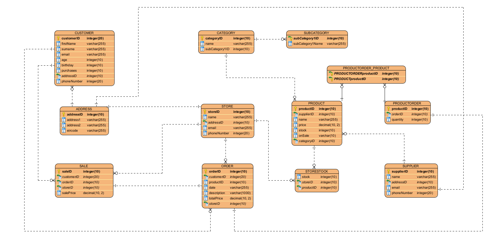

Y como me gusta tener todo ordenado he creado otro diagrama nuevo despues de tener las entidades y los atributos en el 3NF.. y tengo una duda.
Vamos a ver si me podeis echar un cable genios del foro @Hallowed @Tim @TheReeler .
Mientras estaba creando el diagrama, el programa (Visual Paradigm) ha creado una nueva entidad, PRODUCTORDER_PRODUCT.
Me da la impresion viendo el diagrama que podria eliminar PRODUCTORDER y hacer una relacion directa entre PRODUCT y ORDER diciendo que una order puede tener muchos productos, pero claro, entonces tendria que anadir un atributo "quantity" en ORDER.
Habia creado la entidad PRODUCTORDER para poner muchos productos en un sitio unico y que una unica ORDER pudiese tener varios PRODUCT ORDER porque quiza un cliente quiere comprar varios productos pero para diferentes personas?.
Yo hago la base de datos en "MySQL" y es un pelín más sencillo con respecto a las categorías, los atributos y las relaciones (si has usado a menudo bases de datos con "access" se parece mucho). Es importante la clave o ID que elijas, el resto ya va bien con las relaciones. Uso "php" para los filtros y lo asocio a mi base de datos. :lee
Has empezado muy bien, sigue así (miras los datos que tiene cada categoría y las relaciones, por si puedes quitar una). :palmas
Tengo que hacer la base de datos en MySQL tambien, con views, store procedures, triggers y queries normales. Son las ultimas preguntas despues de hacer todo el proceso anterior.
Voy a re-mirar las categorias y las relaciones.. porque creo que si que puedo quitar PRODUCTORDER.

Se me pasó el post. Ya es casualidad, también usamos Visual Paradigm para el diseño de la BD, aunque cuando pasas de las 200 tablas, va lento de narices y se hace muy complicado "verlo", ahí se queda cojo el producto y echo algunas cosas de menos.
Respecto a la cuestión, hay varias cosas que están mal en el diseño. La tabla que relaciona un pedido con los productos, debe tener dos relaciones, una con ORDER y otra con PRODUCT, además de su propia primary key. Si te fijas, en tu tabla le has indicado que la PK es productID, por eso el programa te crea otra tabla, le falta ese algo que tendría si hubieras indicado las dos FKs y su PK.
Luego está el tema de las direcciones. Para cada registro en la tabla ADDRESS, ¿cuántos clientes, tiendas o proveedores crees que tendrás? Apuesto a que es una relación 1-1 tal y como la has diseñado.
Lo que sí se va a repetir es la calle, eso sí tiene sentido tenerlo en una tabla, de forma que las entidades con una dirección tengan su FK hacia ella, pero luego cada entidad tendría que guardar los datos a nivel de número (número, piso, puerta ... )
Se me olvidaba, tema nomenclator. Yo ahí soy muy talibán, pero es que tal y como está, cuesta "leerlo".
Por ejemplo, "productID". Si ves ese campo en medio del código, no sabes si te estás refiriendo a un campo de la tabla hija de pedidos o de la tabla de productos.
Sí a un motor de BD le haces un query de los productos de un pedido, y le acabas indicando un predicador tipo "where productID=47", te dará un error porque no sabe a qué campo te refieres, si al de la tabla PRODUCT o al de la tabla PRODUCTORDER. Tendrías que especificar el campo de la siguiente manera "where PRODUCTORDER.productID=47"
Ahí ya no habría duda, pero mejor es aún que los campos sean únicos en una base de datos, que cualquiera que vea escrito un nombre de campo, sepa a qué tabla pertenece.
De esa forma escucho más simple de escribir y también de comprender y mantener el código. En bases de datos pequeñas o simples puede no ser importante, pero te aseguro que cuando tengas una query de 500, 1000 ó más líneas, lo vas a agradecer mucho.

Suponiendo que esa base es el precio de los productos (que ahí hay algo que tienes mal... piensa McFly, piensa), seria sencillo.
Tendrías que sumar los precios de todos los productos de todos los pedidos de todas las tiendas que se hicieron en el mes anterior.
Luego debes de hacer lo mismo pero con los pedidos de este mes. Regla de tres, y tendrás el porcentaje diferencial entre ambos meses, que puede ser positivo o negativo.
Y si lo quieres por tienda, es igual pero agrupando por el campo storeID.
Estoy en el móvil, pero desde el ordenador se escribe relativamente rápido la query asociada para calcularlo todo.
