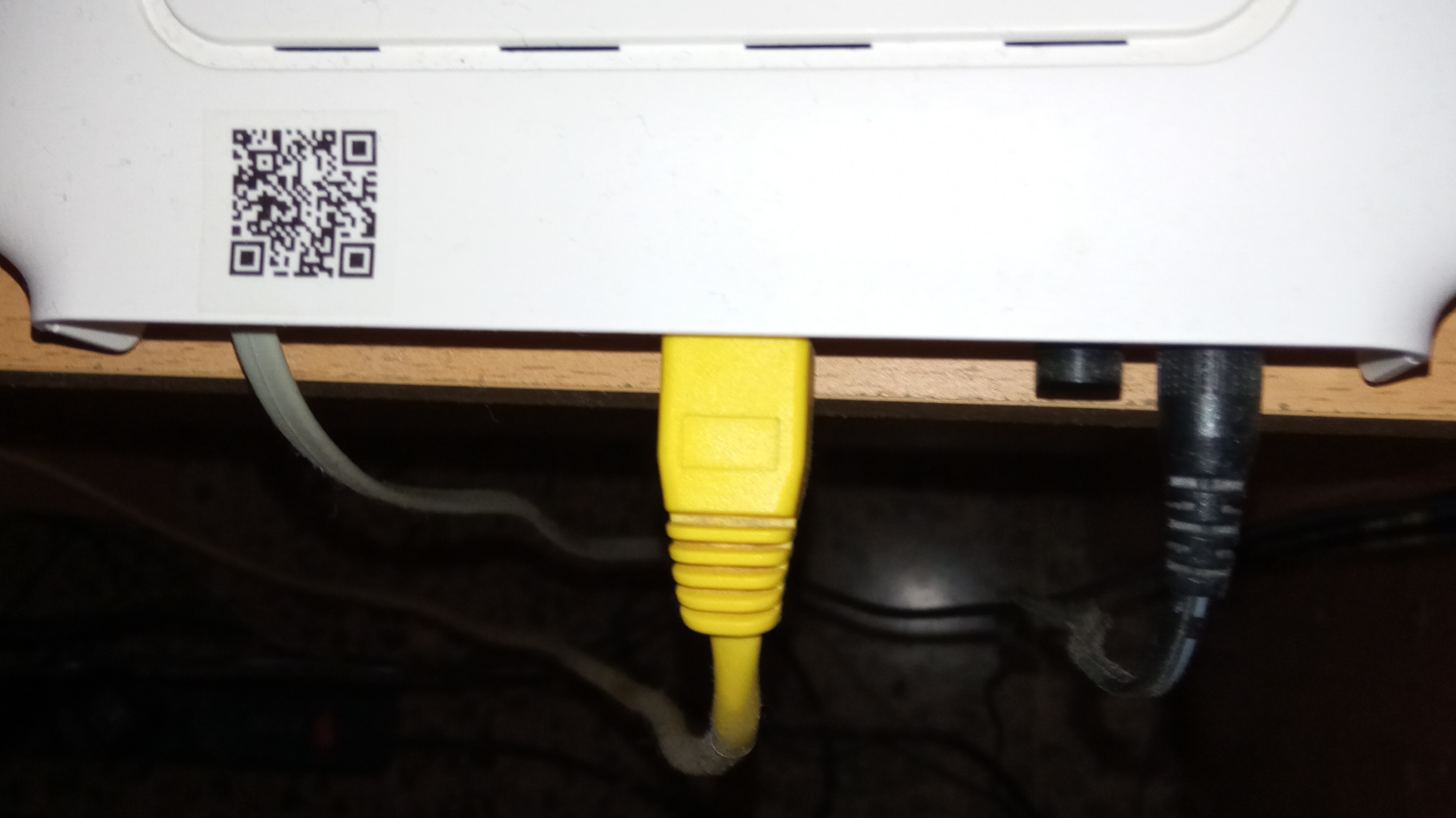

Si no he entendido mal, quieres reproducir mkv's que tienes en tu PC, en otro punto de la casa, donde tienes una conexión por cable con tu router mierdero. Ok.
Primer fallo de concepto: la velocidad que tengas de internet es IRRELEVANTE. Lo que te importa es la velocidad de tu red interna. Y esa, ahora mismo, depende del protocolo de red que admita tu mierdirouter. Para entendernos, hay redes de 10, 100, o 1000. La "buena" es la de 1000. Desconozco que tendrá tu mierdirouter, pero apostaría a que es 100.
¿Soluciones para eso? Que tu compañía te ponga un router mejor. Como para un ADSL, va a ser que no, que te pasen a fibra (sus routers ya van a 1000). Si eso no puede ser, y como solución temporal, metes un switch de 1000 detrás de tu router, Es decir, a ese switch conectas el router, y por ahí ya irá tu conexión de internet al resto de dispositivos que conectes a tu switch (que ya irán a 1000). Y el Apple TV, al switch. Con eso, deberías tener velocidad más que suficiente para lo que quieras reproducir.
Si el Apple TV lo vas a conectar por wifi, entonces es otra historia. Porque el wifi de ese trasto de Movistar, será seguramente de 2.4Ghz. Para tener un mejor wifi, algo parecido a lo de antes. O nuevo router de compañía, o metes otro tuyo detrás en modo punto de acceso.Que tenga wifi 5Ghz., y listos. Conectas el Apple TV a esa red.
Si tienes esto más o menos claro, estupendo. Si no, pregunta.
