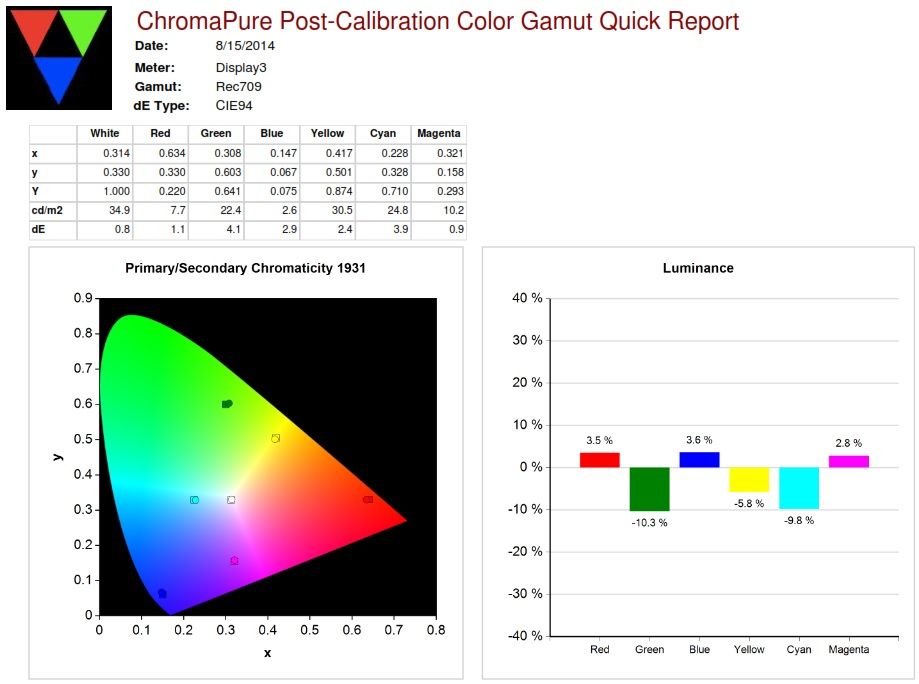

Y ahora pongo las medidas para qué veamos las diferencias entre la de exposición y la nueva con distintas fechas de fabricación.
Si os habéis fijado en las saturaciones y niveles de luminancia, veréis que a medida que nos adentramos en el interior del espacio de color BT.709 la exactitud mejora todavía más
Como veis, todo muy parecido a como venía sin calibrar la otra OLED defectuosa, así que digamos que son bastante fiables en ese sentido :ok Mismo ADN :ok
Solo cambia ligeramente la Gamma, que en lugar de oscilar entorno a 2.2 en esta gira entorno al 2.3, y en mi opinión es mejor porque una pantalla con un rango dinámico tan animal puede con una gamma 2.3 sin despeinarse mostrando absolutamente cualquier detalle de la zona oscura, en fin, una delicia...yo es que no salgo de mi asombro con esta tele, ni en mis pensamientos más optimistas me imaginaba algo tan superior tecnologicamente

Por cierto. He vuelto a medir el espacio de color de mi OLED nueva, pero esta vez he utilizado el espectro en lugar de la D3 Pro y los resultados son bastante mejores ahora siempre según el espectro. Me refiero a las últimas gráficas que he posteado en esta misma página :ok
Ante la imposibilidad del programa de fijar nuestro OLED, o el modelo americano que si reconoce al 98%, me he puesto en contacto con ellos para ver cual es la solución. Mientras tanto a esperar.
Nota: Acabo de comprobar que han actualizado el programa... ¡veremos!
