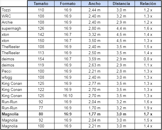

Y en cuanto a si le caben 100 pulgadas con tres metros, acutalicemos la tabla de tamaños de pantalla y distancia de visionado.
A 3 metros 80 pulgadas yo lo veo pequeño, 100 pulgadas caber caben, pero ya va en gustos. 92 pulgadas yo lo veo que es lo mínimo aceptable si quiere evitar el baneo.

Pues he hablado con el chico y tengo unas dudas del copón porque se me quedaría una pantalla como la que tengo ahora o quizá algo más peque, ya que el proyector es un armatoste y se queda más cerca de la pantalla.
Lo bueno es que me sirve la pantalla que tengo pero, claro, se me quedan las 80 pulgadas. Con mucha calidad, eso sí.

Que te pongan una pantalla más grande. Tengo una tele de 86 y no concibo semejante proyector con algo más pequeño. Con lo que te ahorras en ese piensa en gastar en una pantalla de 100. El espacio al final sale. O moviendo mueble o moviendo sofá o moviendo mesa. Busca otra pared del comedor, que la hay porque siempre tienen cuatro. Piensa diferente.
