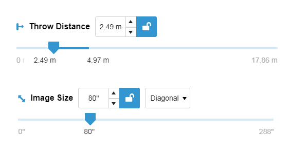

Bien, pongámonos serios. Estos son los números.
Para la pantalla de 80" que tienes necesitas 2,49 m de distancia. El proyector mide 47 cm así que te quedan 24 cm, espacio suficiente para cambiar la lámpara.
Si prefieres pegarlo más a la pared solo necesitas espacio para las conexiones. Podrías medir con el que tienes cuánto espacio necesitan los cables, pero para eso tendrías que subirte al sofá mirando hacia arriba y levantar los brazos, creo que pondrías en serio riesgo tu vida.
Digamos que necesitas 8 cm, serían 55 cm en total con lo que tedrías 2,65 de tiro para proyectar:
Te da para poner 86" de pantalla.
