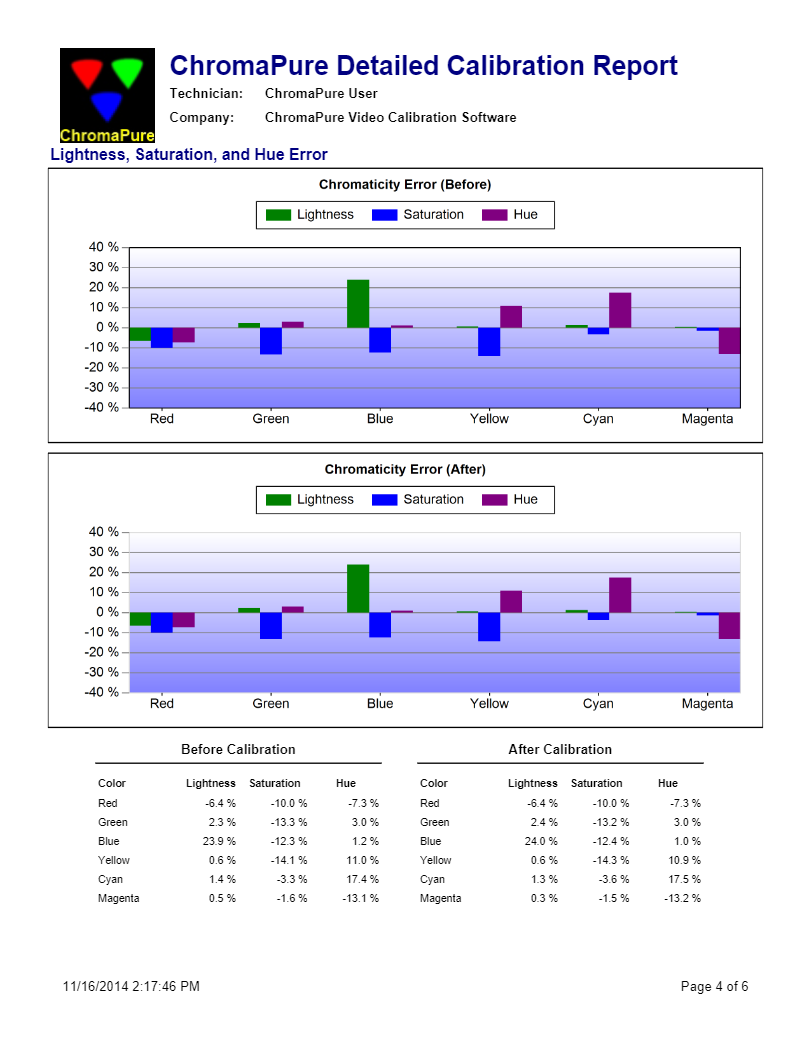

Para resumir un poco lo que se dice en esos hilos que he puesto, voy a intentar explicar algunas conclusiones que yo he sacado a lo largo de estos años sobre los síntomas y quizás las causas de éste problema de degradación. Añadiré también algunas gráficas donde se pueda ver.

Esto es algo que a mi me encaja perfectamente, por que al comparar las mediciones que hicimos a un HW50 con sólo 400 horas de uso, "situado" en la costa peninsular, con las de otro HW50 con 1800 horas, "situado" en el interior de la península, al comparar sus gráficas se podía ver que el proyector con sólo 400 horas de uso estaba tan degradado como el de 1800.
Estos dos proyectores eran más o menos de la misma época y estaban en periodo de garantía.

Pongo las mediciones de un HW50 con unas 400 horas y 20 meses desde la fecha de compra. Los ajustes eran en Modo Referencia - Temperatura Color D65 - Espacio de Color BT709 - Gamma 2,2
Ante estas desviaciones y sobre todo la pérdida de contraste que había sufrido, el proyector se envió al servicio técnico de Sony Inglaterra y reconocieron el problema. Ellos lo denominaron " Fallo del bloque óptico " y en vez de reparar ofrecieron un cambio por un HW55 nuevo. Por desgracia el HW55 enviado, también degradaba.
Este cambio del HW50 fue de los últimos que Sony hizo en Europa, pues anteriormente ya lo habían hecho incluso con modelos anteriores, pero imagino que ante la cantidad de reclamaciones que hubo posteriormente, pues los Alemanes ya habían dado cuenta del problema en sus foros, Sony se cerró en banda y empezó a devolver los proyectores que le llegaban en garantía con lo de " desgaste normal ".
Estos proyectores los volvían a ajustar lo mejor que se pudiera en cada caso y se los devolvían a su propietario, pero el Contraste perdido nunca se recupera y probablemente habrán seguido empeorando, pues desconozco si en algún momento se detiene el proceso.
