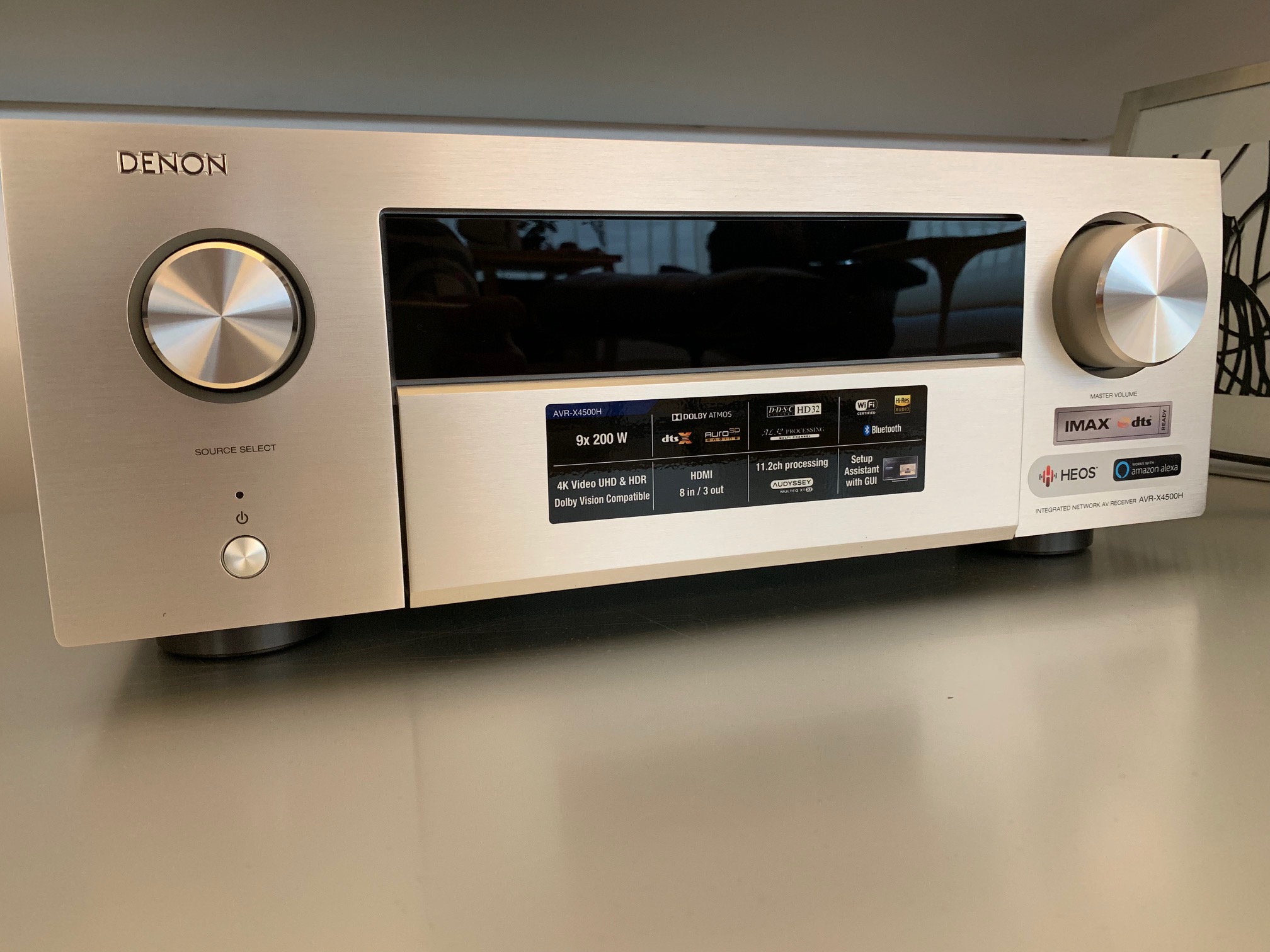

Listo lo tengo para empezar a quitarle todas las pegatinas una por una :D
