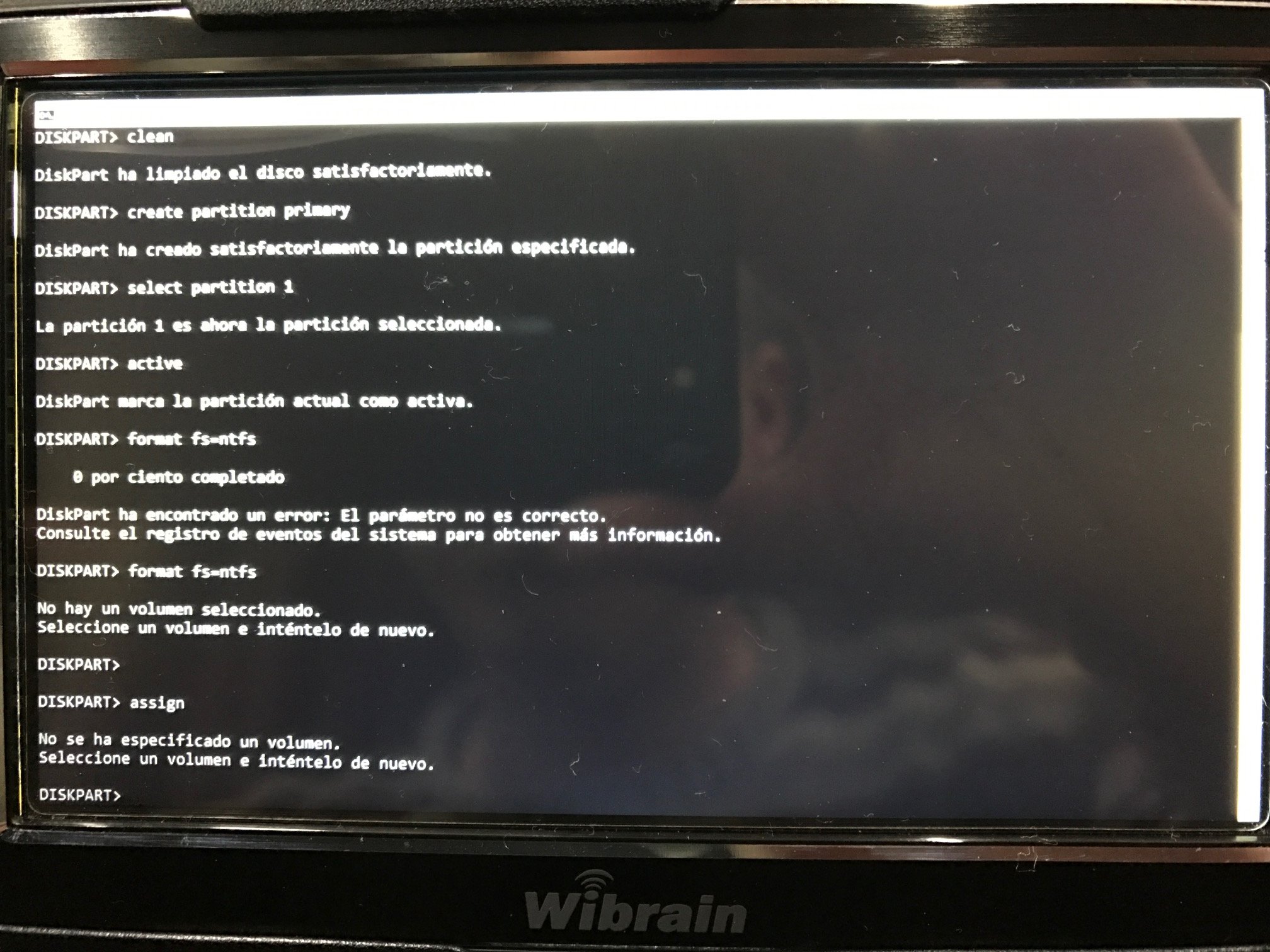

Tengo un problemilla algo raro con un SSD m-sata y un adaptador m-sata ZIF.
El tema es que en el equipo HTPC que tengo usa una placa Gigabyte con m-sata al que tenia puesto un m-sata de hacía años de 64b. Actualicé el m-sata por uno de 128Gb, suficiente dado que lo uso únicamente para el SO, Mediaporta y juegos. Mi idea era aprovechar el m-sata de 64Gb para un equipo raro que tengo también de hace tiempo, un Wibrain B1S. Usa disco a 4200rpm de 1.8" en formato ZIF. Lo uso para cosas esporádicas, pensé en venderlo hoy dia pero fijo que me van a dar 2 duros y para mal venderlo intento buscarle cierta utilidad, creo que el m-sata le puede venir de perlas dado que el disco 4200rpm se arrastra bastante. Pensad que tiene una CPU de 1Ghz, 1Gb de Ram pero puedes instalar W10 :mmmh. Vale no vuela, pero cumple para alguna app que use Windows.
Compré un adaptador m-sata ZIF, desmonté el wibrain, cambio el disco (proceso bastante senzillo). El tema es que una vez cambiado el disco, lo detecta sin problemas la bios, etc... pero cuando me pongo a instalar el SO y procedo a su formateo ma da un error y luego desaparece el disco :pensativo
Me pasa lo mismo probando una iso de W7 como W10.
He probado comandos desde la consola de Windows.
Así es cómo lo detecta la Bios
Alguna idea de qué puede ser, o os haya pasado? He pensado en incompatibilidades de la placa ZIF m-sata....
Puede ser un fallo del conversor SATA/PATA o algún mal contacto. Yo tengo puesto un hhd SATA en el lugar del superdrive PATA en un imac antiguo, funcionó bien un tiempo, luego empezó a desaparecer cuando le daba la gana hasta que un día apareció sin nombre y con datos corruptos. Como no había ganas de cambiar el adaptador formateé y volvió a la vida pero no es de fiar.
En mi caso no creo que se trate de una incopatibilidad sino del conversor que no hace bien su trabajo, probablemente tu caso sea igual.
Saludos
Es lo que me parece también. Voy a repasar la faja zif pero creo que ese conversor no va fino. Tendré que mirar un disco zif a ver que encuentro.
