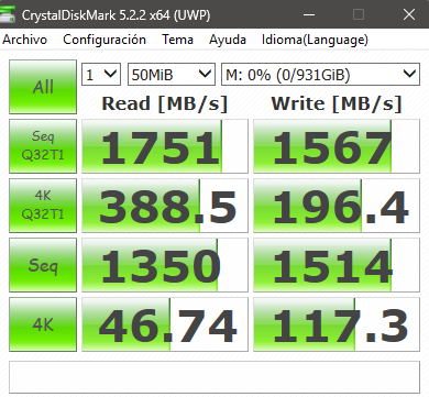

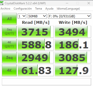

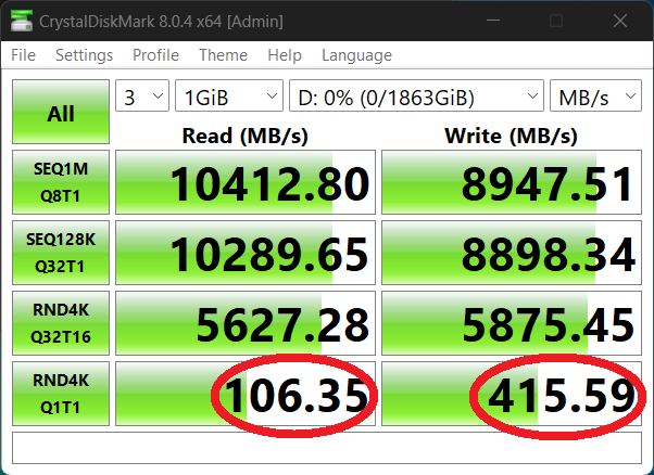

El disco Seagate es bastante más lento conectado al mismo adaptador y puerto...

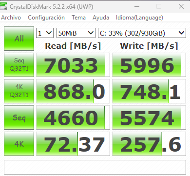

Y estos los datos del nuevo WD Black SN850X 4x pero conectado a mi sistema a través de un adaptador PCIe para poder clonarlo (la segunda ranura NVMe la tengo ocupada con un disco para datos de 2TB)

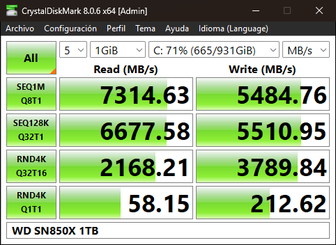

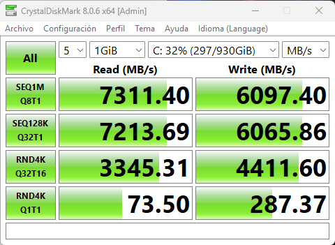

Este es el disco WD Black SN850X 4x 1TB
ANTES Gen3
AHORA Gen4
Conectado a la nueva placa Asus TUF B650-E con Ryzen 7 7700X
Por lo que veo nuestras pastillas cifras no son del todo comparable porque las versiones del CrystalDiskMark son muy distintas. Aún así, con la última versión y activando Configuración > NVMe SSD, me da una escritura secuencial un poco baja.
Recordemos que la velocidad secuencial para este modelo debería ser 7300MB/s de lectura y 6300MB/s de escritura: https://documents.westerndigital.co...k-ssd/data-sheet-wd-black-sn850x-nvme-ssd.pdf

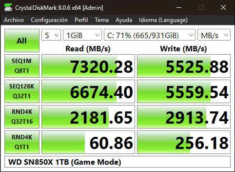

He probado a activar el modo juego en la aplicación de WD, que se supone que desactiva un modo de ahorro de energía del SSD para conseguir el máximo rendimiento y algunos valores si que han mejorado un poco, aunque no todos.
No tengo instalado el software de Western Digital ¿sirve para algo?
Es la típica utilidad de SSD, ya que todos los fabricantes tienen una. Sirve para comprobar el estado del disco y las actualizaciones de firmware. En este caso también puede activarse el modo juego para quitar o minimizar el ahorro de energía ASPM del disco.

Lo de los SSD se ha convertido en algo parecido a los megapixeles de las cámaras.
Si valoras tener lo mejor por el hecho de tenerlo y poder mostrarnos un benchmark que supere los 10GB/s, entonces vete a por un modelo con PCIe 5.0
Y aún así, ten cuidado con lo que eliges, porque uno de 10GB/s puede no ser lo más rápido
Que los hay de más de 14GB/s...
