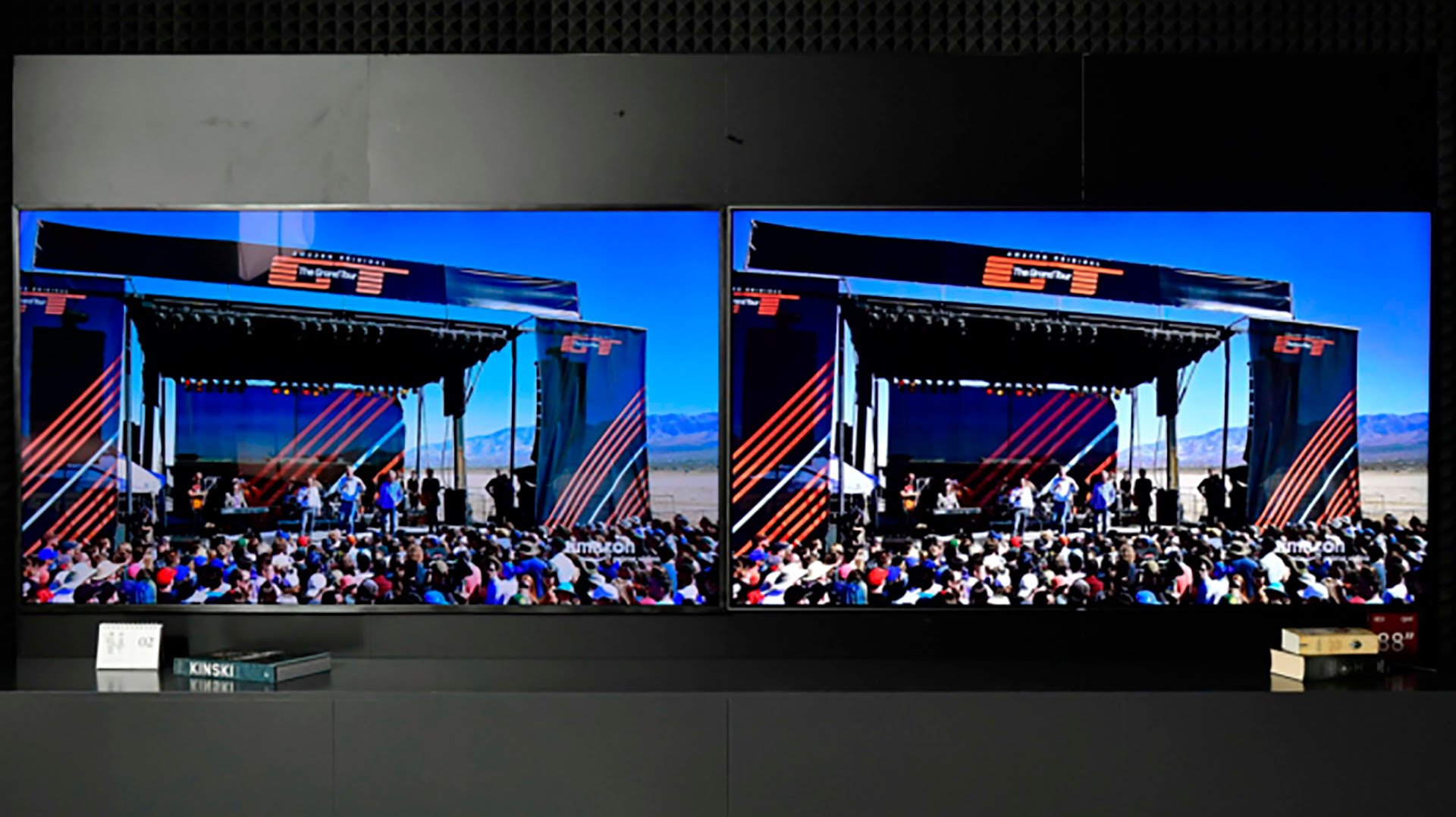

El que vea "diferencias" en esa "comparación"...está un poco mal de lo suyo, eh?
Además que estas cosas se deben valorar in situ, al menos la cámara suele "putear" en estos casos, enfatizando las diferencias más de lo que en realidad son, y es que...¡no hay diferencias!.
Entonces, el fanatismo de algunos pues es que no se entiende, de verdad.
Es más, el propio Vicentito en SU propio vídeo lo dice:
To sum up, the differences we're seeing between HDR10 plus and HDR10 were more subtle than those we saw between Dolby Vision and HDR10.
Ya, os pego mi comentario de esta mañana en el foro amigo avmaniacos:
Excelente vídeo de Teoh. Seguramente en pelis 4000 nits que hagan un uso más extensivo del rango dinámico las diferencias hubieran sido mayores, porque esos documentales que ha utilizado Teoh son masters 1000 nits, que hay poco que rascar.
Seguramente en una led las diferencias serían más apreciables si como dice Samsung los metadatos dinámicos ayudan a optimizar el rendimiento de los sistemas de retroiluminacion de pantallas LED, sobre todo en áreas oscuras donde pudiera haber blooming”
En mi vídeo habían pocas diferencias porque al igual que en el de hdtvtest las pelis eran 1000 nits, pero si cogéis títulos como Pan, las diferencias sí que son importantes, o sea, depende de los masters.
Al final depende de los masters y de la propia pantalla, porque como sabemos los metadatos dinámicos sirven para optimizar el vídeo en pantallas de menos capacidad que no llegan a las especificaciones del máster uhd
No entiendo. Si los metadatos dinámicos sirven para optimizar en pantallas de menos capacidad ¿por qué se va a ver mejor en una LED a 4000nits si teóricamente esa capacidad está superada? ¿No debería ser más notable en una OLED?
En el estado actual del HDR, no se puede afirmar categóricamente que "tal pantalla" es "mejor" que "tal otra", porque sencillamente NO tenemos la referencia absoluta sobre la que basarse que es "cómo se ve en el monitor de masterizado". Con el SDR era relativamente fácil, pero el HDR supone un cambio tan tremendo que es un "todo es correcto" y "todo es incorrecto" a la vez.
Dicho esto, habrá gente que con diferencias sutiles gritará como poseso por los foros diciendo "miraaaa, miraaaaa, que brutalidad, que pedazo de diferencia" y otros...pues ni se darán cuenta de que hay alguna diferencia. Prefiero aliarme con los segundos que con los primeros, ya se sabe a donde lleva eso de los aspavientos y de las hiperventilaciones en Internet...postureo máximo.
Hay que ser consecuente con lo que se dice, porque luego el tiempo pone a cada uno en su sitio o peor aún, leer como alguien defendía a muerte tal cosa para semanas después decir que reniega de eso, que "esto otro" es mejor, y semanas después volver de nuevo a dar la contra...y pasan los meses, y de nuevo el numerito de blanco-negro-blanco-negro...entonces el criterio se va por donde va toda la mierda...al WC
