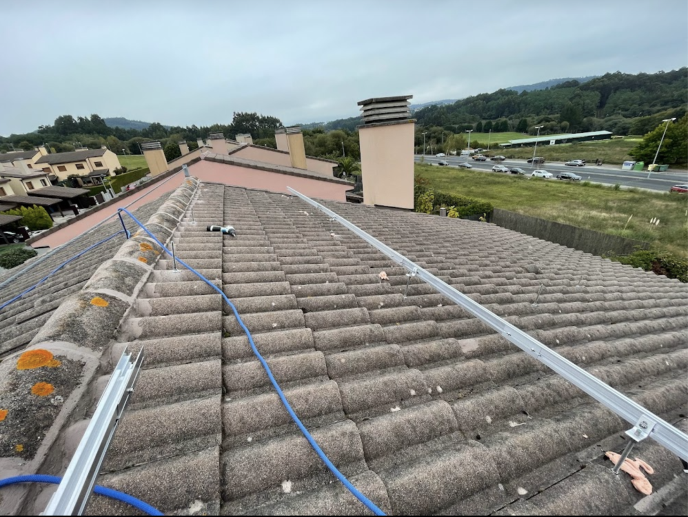

Sigo teniendo una gran confusión con el tema de los optimizadores. Otra propuesta que hemos recibido dice que se tienen que poner si o si.
Luego veo los materiales que van a instalar y veo que el inversor tiene 1 string. Entiendo, si no estoy equivocado que eso significa que todas las placas han de estar conectadas en serie. Si tienes dos strings, entonces tienes dos grupos de placas en serie. Por ejemplo si pones placas en dos caras del tejado.
Luego está el tema de los diodos, que supongo que lo que hacen es aislar placas en rendimiento bajo, veo que suelen tener 3 diodos, supongo que lo que hace eso es aislar tercios de placa, asi que solo afecta un tercio de esa placa.
Es eso correcto? Es decir, depende de que equipos instales.
Teneis optimizadores?
Que es mejor, inversor con 2 o 3 strings sin optimizadores o un solo string con optimizadores???
