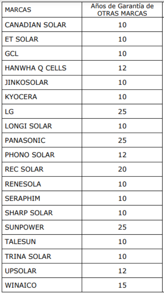

Lo que pasa que quiero ir viendo diferencias porque me surgen dudas, como el tema de las garantias de producto porque veo muchas diferencias, 10, 12, 15, 20, 25, 30 y 40 años ... Y viendo tanta diferencia entre ellos no quiero poner una de menos de 20 años en principio porque dentro de 10 seguro que algun fallo tendran y cualquiera reclama.

Me he encontrado esta lista pero no se si seguirá siendo real ... Pero buena comparacion aunque no esten todas.
Sunpower, por ejemplo, tiene un nuevo modelo de 40 años de garantia.

En 40 años las placas que pongas ahora van a ser como si tuvieses un Simca 1000 de coche. 20 años vale, pero más…
Seguramente, y en menos de 20 la tecnologia habrá evolucionado tambien, pero por lo menos te da una seguridad de que la calidad es bastante mejor ... y que unos 20 años te va a llevar decentemente.
Las que te dan 10 años me da a mi que no llegan ni al 5 año sin tener que pasar por el taller ... como minimo.
Bueno, lo que veo interesante sobretodo es ver lo que hay hoy en dia mejor en el mercado y no placas con tecnologias de hace 5/10 años que nos quieren colar aunque sean bien baratas.
No es que esté seguro pero por eso quiero investigar sin hacer mucho caso a lo que me cuentan las instaladoras porque cada una te vende lo que le conviene.

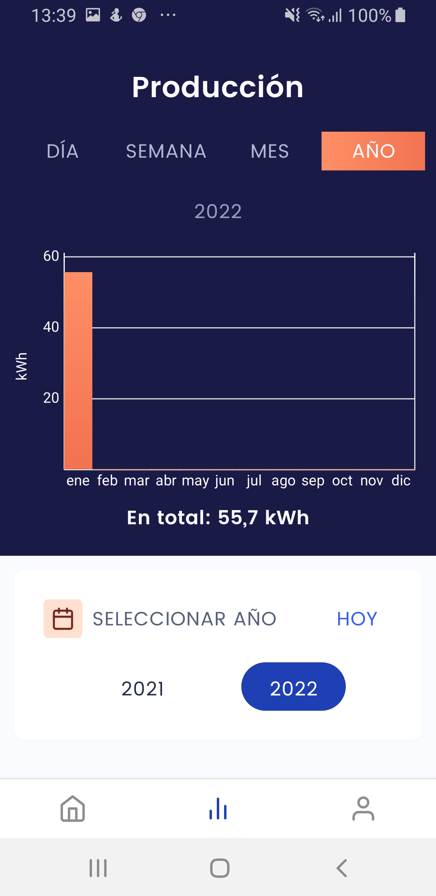

Yo no tengo compensación, llevo desde enero sin wifi y no veo lo que genero, mi app es un churro y mi Ayuntamiento me dice que me subvenciona un año el IBI pese a que en la web pone que lo hace 5
Tienes un pantallazo?
